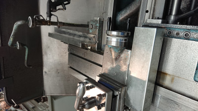

od Dany
13. 1. 2022, 5:46
Fórum: konvenční soustruhy
Téma: Tos s-28 žebrák
Odpovědi: 1341
Zobrazení: 924393
Re: Tos s-28 žebrák
Aha ,tak to jsem nevěděl, to se omlouvám že se chlubím někdo zde napsal dejte sem fotky jak máte daný odměřování tak jsem dal fotky s tím ,že takto to dal technik u nás v práci na SV18 .Tady kde pracuju je asi 300 obráběcích strojů všech možných typů dělá zde 700 lidí a ani ty nejnovější obráběcí ce...

Odpovědi: 1341
Zobrazení: 924393
Re: Tos s-28 žebrák
Dawe píše: 11. 1. 2022, 10:22
Dany píše: 6. 1. 2022, 12:18 No já jsem to okopiroval tak jak to udelal technik co to dro montuje a prodává firmám a ten to daval na soustruh...
Jaky rocnik je ta tva S28 na fotkach? Ze nema jeste pripravu na pricny naraznikovy valec...
Je to 1964
od Dany
12. 1. 2022, 7:27
Odpovědi: 1341
Zobrazení: 924393
Re: Tos s-28 žebrák
Takto to provedla odborna firma...od nich jsem to okopiroval..takhle je to zde na asi peti sv18

od Dany
6. 1. 2022, 12:18
Odpovědi: 1341
Zobrazení: 924393
Re: Tos s-28 žebrák
No já jsem to okopiroval tak jak to udelal technik co to dro montuje a prodává firmám a ten to daval na soustruh sv18 ve firmě kde pracuju. A neni s tim problem.Tam dával teda i třeti osu...já použivám jen ty dvě a to mi stačí. Takhle to máme v práci na víc strojích. Nevim že by byl problém.
od Dany
6. 1. 2022, 6:54
Odpovědi: 1341
Zobrazení: 924393
Re: Tos s-28 žebrák
DSC_3745.JPG Dany: super, diky. Ja jsem zmeril rozjezdy na 69 a 17,5cm, a je teda dobre vedet, ze se tam nejde delsi. Akorat na pricnem mas asi tu nizkou listu? Slim? Nechtel bys poslat nejake obrazky? Diky [ DSC_3770.JPG DSC_3769.JPG DSC_3745.JPG DSC_3746.JPG DSC_3746.JPG DSC_3747.JPG DSC_3749.JPG...
