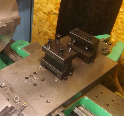

Borci, nevite nekdo jaka byla povrchova uprava zadniho nozoveho drzaku? Myslim to prisma a drzaky samotne. Bylo to surove, nebo cernene?
Dany
Příspěvky: 25
Registrován: 4. 3. 2020, 6:46
16. 3. 2020, 11:08
Podle mě bez povrchovky. I na fotkach z návodu to tak vypadá...jestli myslime tu stejnou věc.
Britt
Příspěvky: 1830
Registrován: 8. 5. 2019, 5:36
16. 3. 2020, 11:12
Já to mám taky bez jakékoliv barvy.
Dawe
Příspěvky: 3113
16. 3. 2020, 11:18
Dik. Delam zrovna repliku, tak at to mam stejne.
Jeste jedna vec. Ten dvojity drzak (oboustranny) ma nahore 4xM8 nebo 4xM10 pro fixaci obou nozu? A dole pro fixaci na prizmatu je jeden sroub, nebo dva? A z jedne nebo obou stran? A je to M6? Dik, z fotek co mam to neni moc poznat.
Britt
Příspěvky: 1830
16. 3. 2020, 11:36
Na fixaci je určitě jeden šroub M6 a nahoře jsou stejné šrouby jako v nožovce.
Dawe
Příspěvky: 3113
22. 3. 2020, 1:26
Nakonec jsem spodni srouby prevrtal na M8, ty M6 se mi zdaly od oka moc titerne. Vrchni jsou teda M10 jako v nozovce.
Zadni nozove drzaky
Zadni nozove drzaky
A musel jsem ty drzaky stejne nacernit, protoze jsem to udelal z odrezku neceho, co si jen cuchlo k emulzi a hned melo lisku :D Jsou ale celkem podobne originalu, ne?
