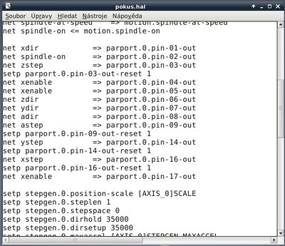

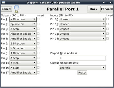

proto tam jsou ty predesle fota, neni to uznaceni osy X ale zapnuti zesilovaceRaS píše:a proč tam máš 3x x-enable? chápu že to funguje protože tomu driveru je to jedno, ale je to asi pro zmatení nepřítele..

A toto je upravena konfigurace podle rady robokopa, MOCKRAT TI DEKUJI robokope konečně někdo pochopil o co mě jde. NO konečne to funguje
Osa X jeden motor
Osa Y dva motory
Osa Z jeden motor
Osa A je v konfigu smazaná
za použiti 4 ose desky.
Osa X jeden motor
Osa Y dva motory
Osa Z jeden motor

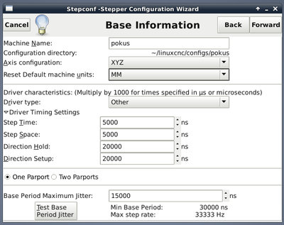

Takže toto je nastaveni me konfigurace TB6560 na 3osy

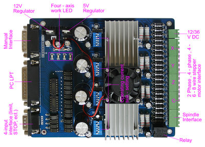

no mam tuto desku http://reprap.org/wiki/4_Axis_TB6560_CNC_Stepper_Motor_Driver_Board_Controller" onclick="window.open(this.href);return false; a potrebuji nejak vyuzit vseh 4 os na rizeni toho co je na obrazku nahore, to jest osa X 1 motor osa Z 1 motor a osa Y 2x motor, v konfigu emc2 v ...
