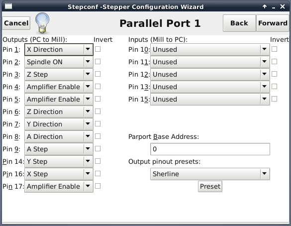

Ahoj, jak mam nakonfigurovat TB6560 na 3 osy s pouzitim 4Axis, a to osa X,1motor Y,2motor Z,1motor na PP nebo se to dela v nastaveni Linuxcnc?

je toto možne reseni?? nastaveni pinu 8 a 9 PPortu
Ty motory na Y snad pojedou vždycky stejně, ne? Tak prostě oba drivery připoj na 1 výstup.
Proč to komplikovat?

On asi myslí čtyřosou desku, tam to na jeden výstup asi nebude tak jednoduché připojit. Já používám oddělovací desku a drivery zvlášť, tedy na Y dva drivery na jednom výstupu, to je vpořádku. U té komplet desky nevím nevím, mám pocit, že jsem zkoušel konfigurovat každý driver zvlášť a nešlo to, ale netvrdím, že to nejde, už je to chvilka zpět. Dva motory na jeden driver, to už je hloupost, asi by to šlo, ale s největší pravděpodobností špatně. No řekl bych, že je to další z nevýhod komplet desek s TB6550.

Na tom obrázku to máš vcelku zamotané, je tam 2x X-direct a 3x Y-step.

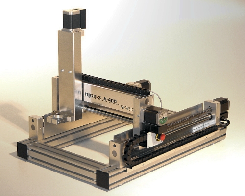

No nějak to nejde, moje představa je něco takového jen o něco větší.
Zřejmě to budu muset řešit řemenicí na propojeni os Y Mohl by někdo poradit s programem na G kody, co neni pro začátek složité děkuji

no mam tuto desku http://reprap.org/wiki/4_Axis_TB6560_CN ... Controller" onclick="window.open(this.href);return false; a potrebuji nejak vyuzit vseh 4 os na rizeni toho co je na obrazku nahore, to jest osa X 1 motor osa Z 1 motor a osa Y 2x motor, v konfigu emc2 v 2.7 je nastavena 4 osa jako A ale potrebuji ji pouzit zrcadlove na druhou osu Y. TB6560 ma na kazdy vystup 3,5 a a dat dva motory na jeden vystup je docela zatez. preci to musi jit bud pres nastaveni v emc2 nebo to vyresit mechanicky o ato pouzit jeden motor a spojit dva suporty Y remenem. no a G kody na to jsem snad prisel. Chapu to tak ze G kod je generovani kodovane drahy rezu z vikresu? Zacal jsem v 2D nebo 2,5 D v tomto programu DevCad da se v tom kreslit a umi generovat drahu rezu, hlavne to bez problemu zchroupne EMC2 http://www.devcad.com/eng/default.asp" onclick="window.open(this.href);return false;
18. 2. 2016, 1:27
Piny 8 a 9 máš dobře, prostě tam bude konfigurace pro osu Y dvakrát.
Ale máš tam blbě nakonfigurované piny 14 a 16, a asi i 1 a 17.
Podle dokumentace ke své desce si zkontroluj, jestli sedí číslování pinů, tj. 2 Step pro 1. motor, 3 Dir pro 1 motor atd.
Že jsi v nastavení Stepconfu vybral volbu "TB6560 4 axis" nic neznamená, to je jenom ukázkové nastavení, které s tvojí deskou nemusí sedět.

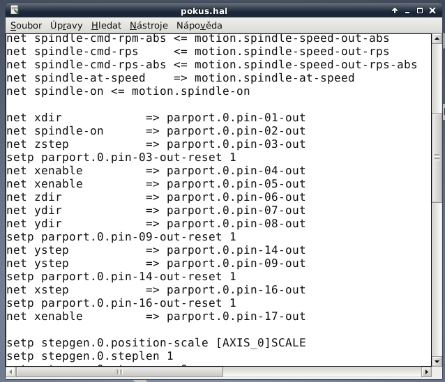

Příspěvky: 23373
18. 2. 2016, 6:16
udelej to triose a pak zaedituj hal a prekopiruj ty dva radky pro step a dir toho prvniho motoru a prepis jim cisla pinu
net Xstep <= stepgen.0.step
net Xdir <= stepgen.0.dir
net xdir => parport.0.pin-02-out
net xstep => parport.0.pin-03-out
pridas neco jako toto:
net xdir => parport.0.pin-06-out
net xstep => parport.0.pin-07-out
stepgen to dava do pojmenovaneho signalu ktery se pak vysila na paralelni port a urcite piny
vse ti nakonfigurije stepconf
ty ty pojmenovane signaly rozdvojis na dalsi dva piny parportu a je to

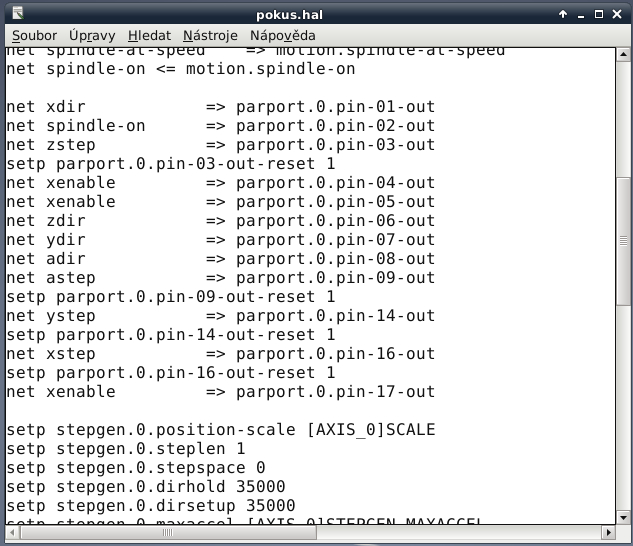

Takže toto je nastaveni me konfigurace TB6560 na 3osy
Naposledy upravil(a) rs-wrc dne 19. 2. 2016, 5:37, celkem upraveno 2 x.
19. 2. 2016, 12:59
Co jsi to sem přilepil za obrázky?
To jako má být ukázka velmi podivné a nelogické konfigurace (tedy příklad toho, jak se to nemá dělat)?

A toto je upravena konfigurace podle rady robokopa, MOCKRAT TI DEKUJI robokope konečně někdo pochopil o co mě jde. NO konečne to funguje
Osa X jeden motor
Osa Y dva motory
Osa Z jeden motor
Osa A je v konfigu smazaná
za použiti 4 ose desky.
Příspěvky: 8927
19. 2. 2016, 5:33
a proč tam máš 3x x-enable? chápu že to funguje protože tomu driveru je to jedno, ale je to asi pro zmatení nepřítele..

Thomeeque píše:Ale jde to řešit i čistě přes StepConf bez editace HALu, že jo?
ne to potom jeden motor stoji a druhej jede jen jednim smerem
