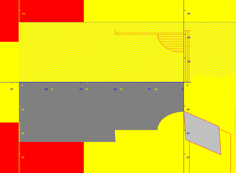

- 3. 2. 2021, 11:43
- Fórum: Ostatní veci kolem programovani
- Téma: G02/03 Paramatry IJK - soustružení
- Odpovědi: 9
- Zobrazení: 11192
Re: G02/03 Paramatry IJK - soustružení
Dobrý den,
děkuji za Vašii reakci. Oblouk má mít R8.
Přikládám obrázek. Jedná se o konturu po hrubování. Tam jak mi zkončil nůž.
Ano, oblouk začíná na x24,z0 a končí x40,z-8
Děkuji moc
Honza
Děkuji moc
Honza
Dobrý den, u frézování mi to zadávání funguje, ale při soustružení ne a řídící systém mi ohlásí chybně zadané parametry IJK. Jedná se mi o řádek N145. Děkuji za pomoc Honza ;Polotovar pr.42, l 50 ;R 8 ;Nože T1 a T2 n10 G0 X70 Z70 ;bod pro výměnu nástroje N20 M6 T1 ;nástroj N30 G0 X43 Z50 ;bezpečné n...
