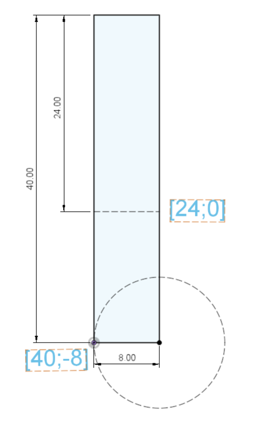

Dobrý den,
u frézování mi to zadávání funguje, ale při soustružení ne a řídící systém mi ohlásí chybně zadané parametry IJK. Jedná se mi o řádek N145.
Děkuji za pomoc
Honza

Jestli mě můj ovíněný zrak nešálí, chceš po něm nezkonstruovatelný oblouk. Konkrétně z bodu [24;0] do bodu [40;-8] se středem v bodě [16;0] (příp. [-8;0], pokud máš nastavené absolutní IJK).jeniksedlacek píše: ↑3. 2. 2021, 9:23 řídící systém mi ohlásí chybně zadané parametry IJK. Jedná se mi o řádek N145.
Kód: Vybrat vše
N130 G0 X25 Z0 ;najetí k začátku interpolace N140 G1 X24 ;interpolace na pr. 24 N145 G2 X40 Z-8 I-8 K0
Jaký oblouk to má být ve skutečnosti?
A jinak tedy musíš být v rovině XZ (G18), ale to asi jsi..?
T.

Dobrý den,
děkuji za Vašii reakci. Oblouk má mít R8.
Přikládám obrázek. Jedná se o konturu po hrubování. Tam jak mi zkončil nůž.
Ano, oblouk začíná na x24,z0 a končí x40,z-8
Děkuji moc
Honza
Děkuji moc

X se v tvém systému udává jako výsledný průměr (dvojnásobek pohybu osy)? Protože v normálním měřítku se oblouk o poloměru 8 mezi těmito dvěma body udělat nedá:
Pokud ano, pak by to vycházelo, zkus:
Tj. střed x = 24 + 16 = 40, z = 0 + 0 = 0 (to K0 by tam nemuselo být). IJK máš relativní, ano? Co je to za systém?
T.
Kód: Vybrat vše
N145 G2 X40 Z-8 I16 K0T.

Dobrý den,
děkuji za odpověď.
Ani to nepomohlo.
Ano X se udává jako průměr.
K tam musím dát i jako nulové, jinak mi to oznámí, že chybí zadání souřadnice K.
Jedná se o ŘS Mikronex. http://www.mikronex.cz/
Děkuji za pomoc
Honza

Zkus pro zajímavost postupně:
1.
1.
2.N142 G18; XZ rovina
3.N145 G2 X40 Z-8 I40 K0; IJK absolutni
Na systém mrknu. T.N145 G2 X32 Z-8 I8 K0; X je precijen polomer a cele je to spatne
jeniksedlacek
- Příspěvky: 18
- Registrován: 24. 5. 2010, 10:45
Děkuji za pomoc,
řekl jsem si, že vyzkouším absurdní věci a ona funguje. Divné. ????
Jako I jsem dal 20 při G90
N145 G2 X40 Z-8 I20 K0
To mi hlava nebere, proč tato anomálie při IJK, kde se střed bere o polohy nástroje.
Bod 3) mi funguje
Bod 3) mi funguje

Koukám do návodu:
Pro G2/G3 píší:
T.
Pro G2/G3 píší:
Takže to bychom měli. Také tam vidím, že X se standardně udává skutečně jako průměr (dá se vypnout pomocí G24), ale pak je o to divnější, že ti funguje bod 3., kde je to zadané jako poloměr. No hele, nějak se z toho už snad jednoduchými pokusy vymotášPři
absolutním programování jsou adresy I a K souřadnice středu vzhledem k počátku
souřadnic, při přírůstkovém programování jsou vztaženy k počátečnímu bodu
kruhového oblouku.
T.

Určitě se z toho vymotám. Ale je mi divné, že při soustržení to funguje jinak, než při frézování.

Za mne v tom dělá největší zmatek to násobení X, to je pro zadávání oblouku dost na hlavu, bohužel o tom v popisu G2/G3 nic nepíší.
