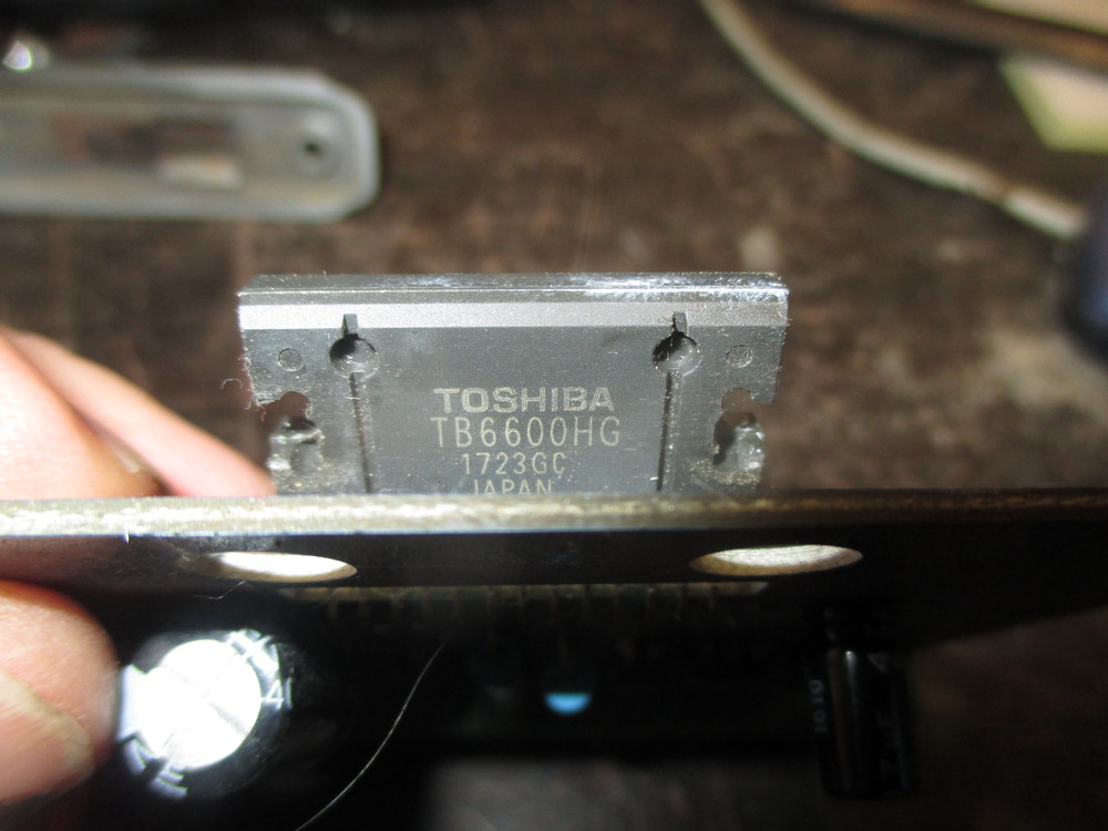

koukám , že mám nějakou levnější verzi . Zmizelo 5 diod a objevily se dvě diody SMD.
Taky mi tam přibyl jeden 74HC123 k LEDkám. Nevím k čemu tam máš ty diody , v doporučeném zapojení od Toshiby nejsou.

foto driveru
