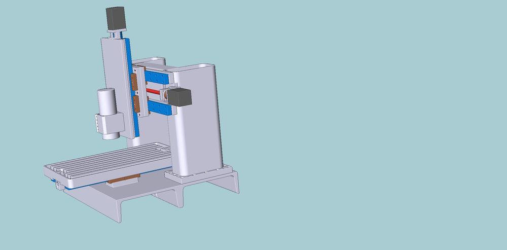

Múj návrh vypadá takto

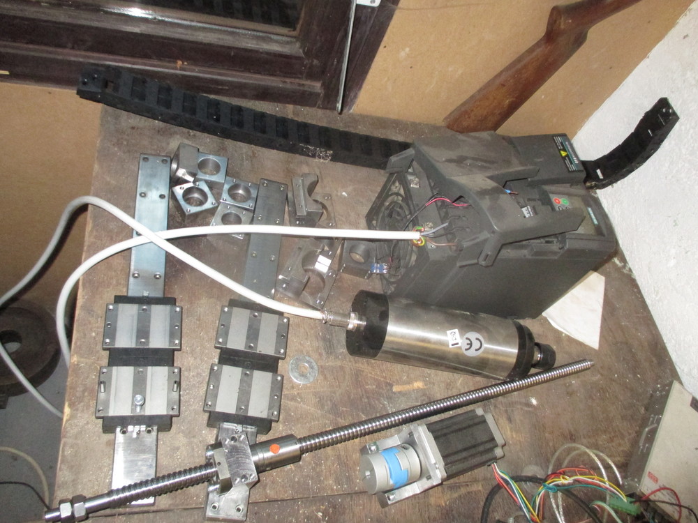

rychle jsem nakoupil další komponenty z ebaye
vřeteno vodník 2.2kW 24000 ot. FM Micromaster 440 5.5kW z druhé ruky za lahev rumu , trochu mě vypekl , motor se nechtěl hnout - vadné tlačítko start na panelu.
Bál jsem se kuličkových šroubů , ale byl jsem příjemně překvapen. Předepnutá matice je opravdu předepnutá a jde stejně lehce po celé délce šroubů.

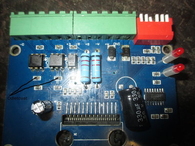

Motory 4Nm a drivery s TBA6560, nejdříve se motor točil dost zmateně max 10 ot a cukavě.
Číňan , nevím proč , na vstupní optrony dal odpory do báze transistoru a ten skoro neustále sepnut. Po jejich odletování to už létá.

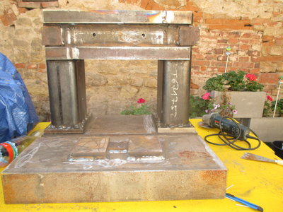

Tak zatím jsem u svařence , kde jsem skolíkoval základnu a portál.
Teď to celé povezu na ofrézování , dokonce to ofrézují najednou.

Stoly X , Y a Z budu dělat z duralu kvůli setrvačnosti.

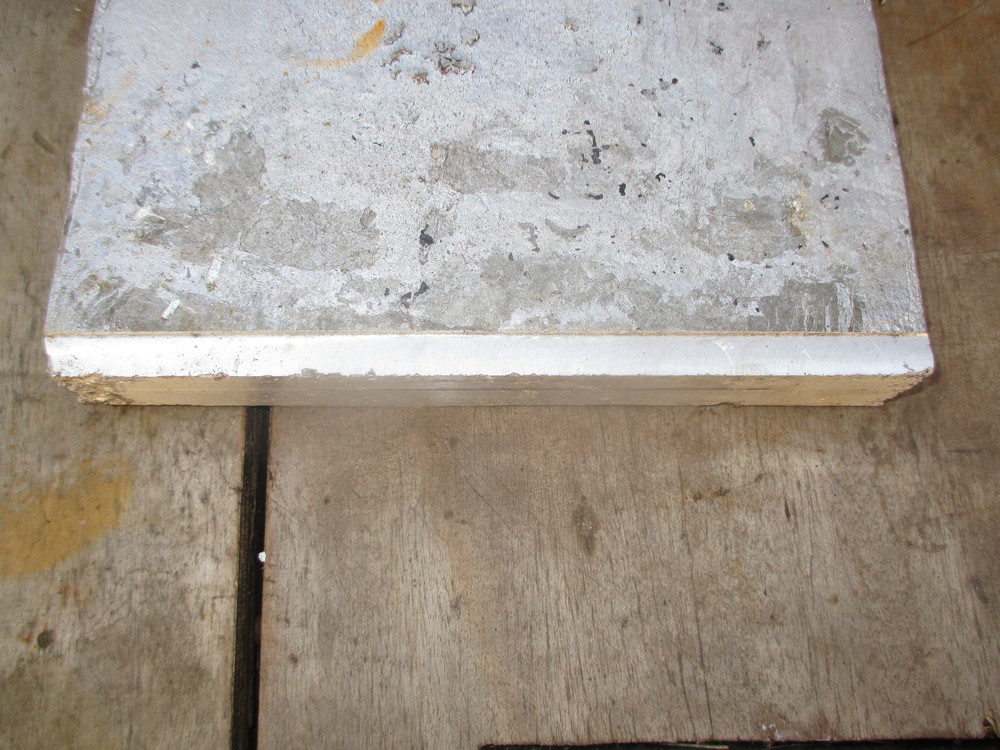

Desky si odleju sám.
První pokus , bál jsem se póreznosti a po ofrézováni spokojenost.

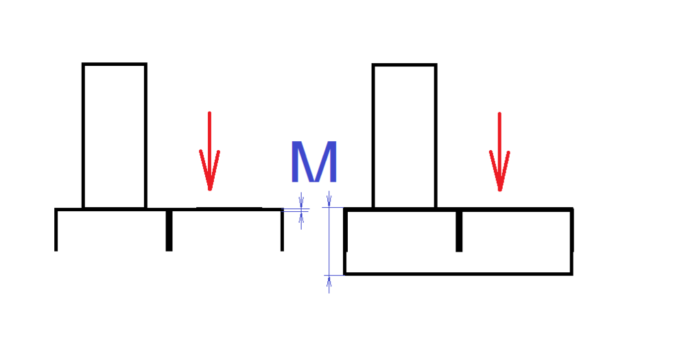

Most je dle mého dostatečně robustní ten bych Ti chtěl pochválit, ale ta základna je podle mne mizerná, pokud neuvažuješ nějaké pevné spojení s podložkou.
Vlevo je ten svařenec co vidím z Tvých obrázků - zde pokud to nebudeš mít pevně na nějakém vysokém fundamentu vzdoruje vertikální síle jen modul tloušťky toho účka a to je věru velice málo.
Vpravo je základna která je alespoň v síle sloupu mostu . Zde síle vzdoruje celá tloušťka základny.

Jen nepodstatná poznámka k elektronice.
Ty drivery jsi koupil poměrně dost nešikovné, o moc horší bys asi ani nesehnal.
Jednak používají už dost překonaný obvod TB6560, což je navíc v kombinaci s tvými mohutnými 4 Nm motory fakt nic moc.
A kromě toho mají na vstupech pomalé optrony, které to už úplně zabíjejí.
Mimochodem ty bázové odpory tam nebyly omylem. Je to pokus, jak aspoň trochu zvednout rychlost těch mizerných optronů. Možná ale byly blbě napočítané a proto ti to fungovalo špatně.

S těmi drivery jsem to napsal blbě.
Jsou to TB6600 a ty odpory nejsou na UCC ale na zem.
Pokud optrony nebudou stíhat , není problém je vyměnit.

Jekly které tvoří sloupy bych nenechával z horní strany otevřené
WEILER LZ280, FNA22
vlada68
Příspěvky: 19
Registrován: 16. 9. 2010, 5:14
Příspěvek 18. 9. 2018, 7:15
Jekly určitě otevřené nebudou , přijde tam trubka pro kabely a zalít plastobetonem

Přemýšlím co s tou tuhostí základny.
Ono to není jen síla té traverzy 10mm , ale i těch podložek pod vozíky a to je dalších 21mm.
Uvažuji , jestli by nestačily příčky v traverze a obě zespodu svařit pásovínou 20 x 40.
A ještě přivařit bočnice.
Celé to samozřejmě bude chyceno v podstavci , ale jen šrouby.

vlada68 píše: ↑18. 9. 2018, 11:17 Přemýšlím co s tou tuhostí základny.
Bočnice by určitě pomohly.
Já jsem si ještě myslel, že to máš otevřené zespoda proto, že to chceš posadit do betonu.
Pak si ale myslím, že bys musel frézovat i s tím betonem :-(
