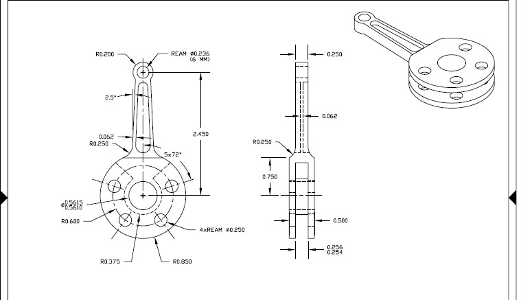

Re: Radial 5
Dobry vecer kazdemu! UZ onedlho dam dalsie foto komponentov, vcetne A01. Tak jak je to nakreslene je to nevyrobitelne,ja som upravil konstrukciu hlava valca sa sklada s viac kusov. Teraz frezujem ojnice pravda na klasike. Necakal som kluci vas zaujem,potesenie na mojej strane...

Re: Radial 5
Konstrukcia Forest Edwards radial5. Vsetko som dal do mm-rov. Vlozky valcov liatina. Ponechal som roztec uhlov 5/72stupnov. Neplanujem vazny zasach do konstrukcie,len drobne upravi...

Radial 5
Zdravim Vas. Som na fore cerstvo registrovany. Mam rad strojarinu,ale najviac Letecke motori. Na fotke je mouj maly projekt. S pozdravom peter...
