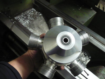

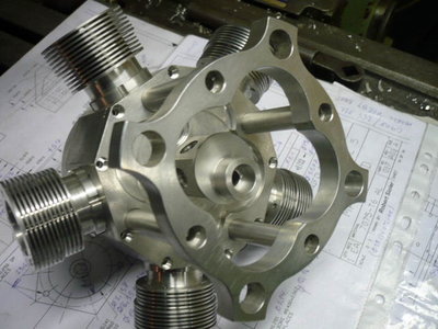

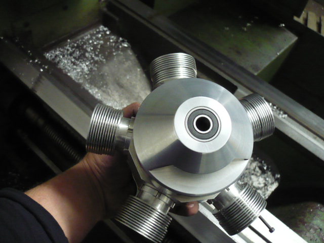

Zdravim Vas. Som na fore cerstvo registrovany. Mam rad strojarinu,ale najviac Letecke motori. Na fotke je mouj maly projekt. S pozdravom peter...

Super! Jaké používáš nástroje na výbrusy válců a na písty?

vydel jsem obrabet pisty profi spalovaku na obyc cinskym cnc soustruhu diamantovejma platkama

Bude to zhavik,metylak. Motor bude funkcny 4takt. Vybrusi honovane. Piesty sustruzene posledny zaber s Diamantom. Pouzivam bezne platkove nastroje pramet, iscar a tiez HSS. Mouj strjony park:sui-50pr,masfu2a,fn25,bph2O,nua25,ppk 115h...

ABC, AAC, litina? Krasna prace :) , zhavik 2takt pohoda, 4takt pro znalce, ten zvuk je nadhernej :) . Vykon uz horsi. Predpokladam, ze to bude do
eroplanku. Jeden (Martin) nadherny turbiny, dalsi krasny "radial pistak" se rodi. Vy me kluci bavite a delate mi velkou radost!

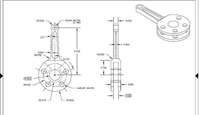

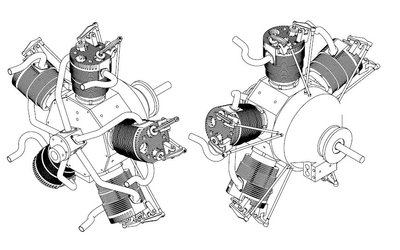

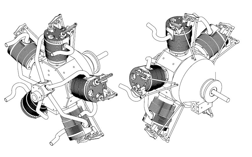

Čí je to konstrukce? Zabýval jsi se posunutím roztečných úhlů mezi matečnou a přičepovanými ojnicemi nebo to máš 360/5=72 stupňů?

jako bych ho poznaval :) jak si se vyrovnal s palcemi? ja co slo, tak jsem prepocitaval/upravoval na metriku. vlozky valcu predpokladam litina. delal jsi neco vyznamne jinak? ja premyslim udelat trosku jinak hridel. muzes dat trochu vice info (ev. sz nebo mail)? urcite mam se na co ptat, jsi asi o 100 honu prede mnou..

testone píše:Čí je to konstrukce? Zabýval jsi se posunutím roztečných úhlů mezi matečnou a přičepovanými ojnicemi nebo to máš 360/5=72 stupňů?
Závidím to odhodlání a nelenost :D
za me/original - edwards, 5x72

Konstrukcia Forest Edwards radial5. Vsetko som dal do mm-rov. Vlozky valcov liatina. Ponechal som roztec uhlov 5/72stupnov. Neplanujem vazny zasach do konstrukcie,len drobne upravi...

nejsem si jistý jestli si rozumíme, ta rozteč 5x72 st. se netýká rozmístění válců po obvodu klikové skříně, tam je to samozřejmé, ale úhlových roztečí os spodních čepů přičepovaných ojnic vzhledem k ose ojničního čepu , a ose matečné ojnice To je taky 5x72 st.?

Já jsem se před pár lety válel asi rok po špitálech a tak jsem měl dost času. Pokoušel jsem se namalovat o něco větší hvězdičák a tak jsem nad tím trochu přemýšlel. V takovémhle uspořádání totiž i když se to na první pohled nezdá nedoběhnou písty na vedlejších ojnicích do úvratě přesně při pootočení kliky o 360/n (n je počet válců) ale dřív nebo později o určitý úhel. Ten je závislý na počtu válců, klikovém poměru, vzdáleností os dolních čepů od osy ojničního čepu atd. Pokud se vezme jako kriterium to aby všechny písty dobíhaly do horní úvratě přesně po 72° ( u n=5), musí se vliv geometrie klikového ústrojí kompenzovat nestejnými roztečemi os spodních čepů pomocných ojnic.
