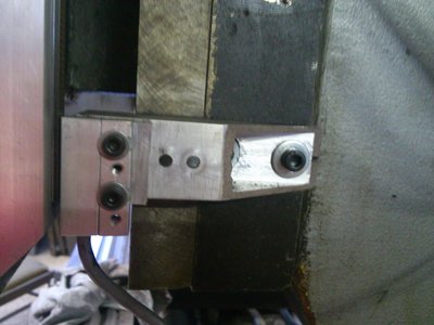

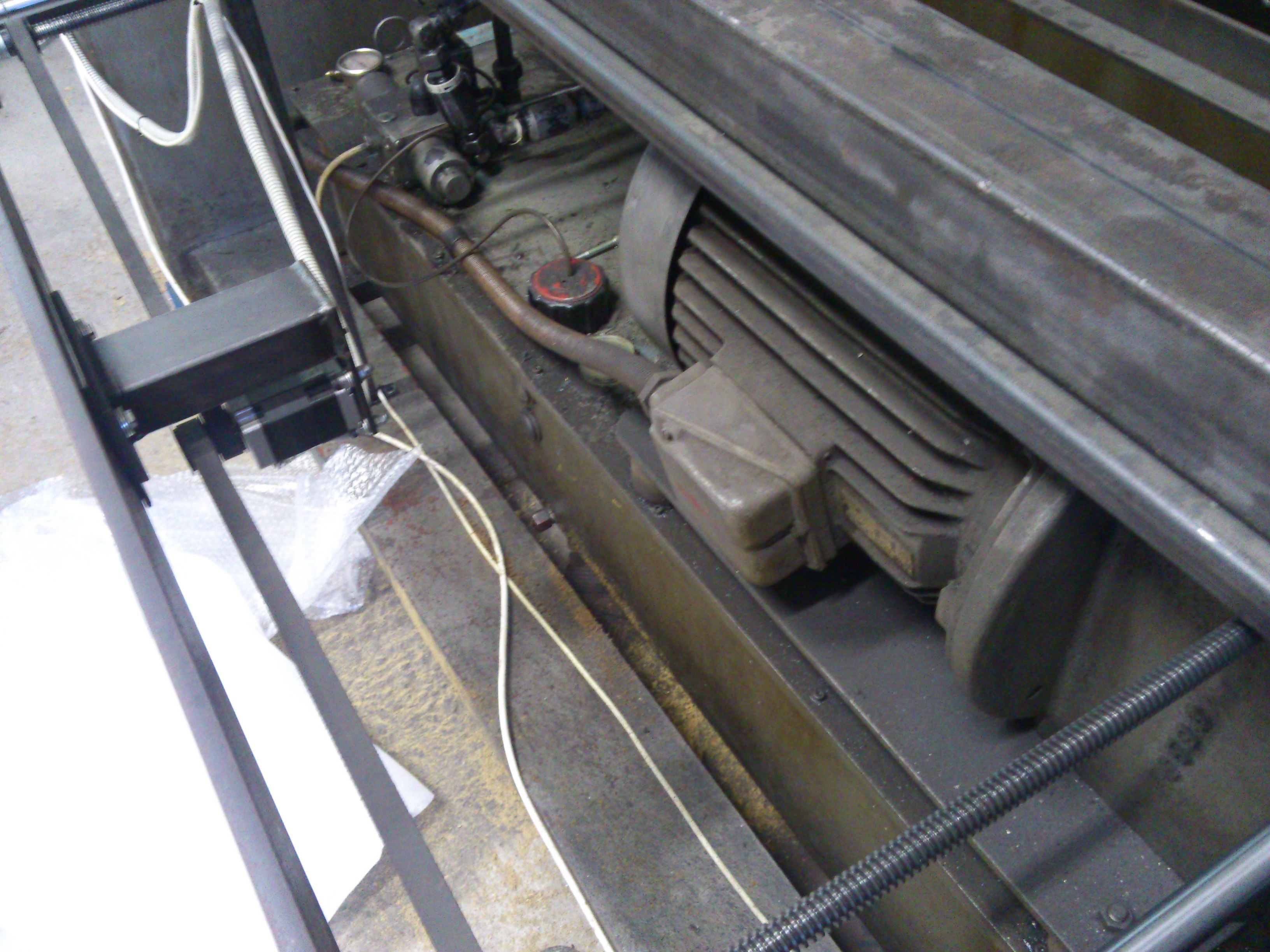

:D Tak se povedlo na EMC to jede perfektně přidam pár foteček
