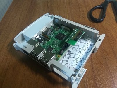

Tak som dnes skocil po vetraky a vyskusal to. Pravdu povediac som prekvapeny ako sa to bez chladica prehrievalo. Pri 100% zatazeni to vyletelo za 30s cez 80 °C a dalej sa pre stabilizovanie teploty automaticky znizoval takt. IMG_20190423_200836.jpg Vlozil som ventilatory tak ze tlacia vzduch dnu a p...

Myslim ze bude dostatocne ked sa tam ten vzduch bude vymienat. Neviem ako by som tam realizoval nejake smerovanie na cpu, asi nejakym 3d tlacenym dielom. Otazka je este ci tie vetraky maju vzduch tlacit dnu alebo von. Ja by som sa asi skor priklanal k vyfukovaniu von. Krabicky na pokusy moc nemam, z...

Ako som predpokladal, ono tam vojdu ked bude treba rovno aj dva
https://www.gme.sk/ventilator-sunon-mc30060v2-a99
Vyskusam este tie teploty v povodnej krabicke ale povedal by som ze ked to padalo radovo v hodinach tak jeden vetrak bude stacit

Veď uvidíme, keď je to problém teploty tak myslím že to nie je problém vyriešiť. Zatiaľ mám predstavu pasívne chladenie na cpu a nejaký vetrák zvnútra krabičky aby sa tam vymieňal vzduch. Musím pozrieť koľko je tam miesta, momentálne som mimo domov. Sú chladiče pre raspi aj s ventilátorom ale myslím...
