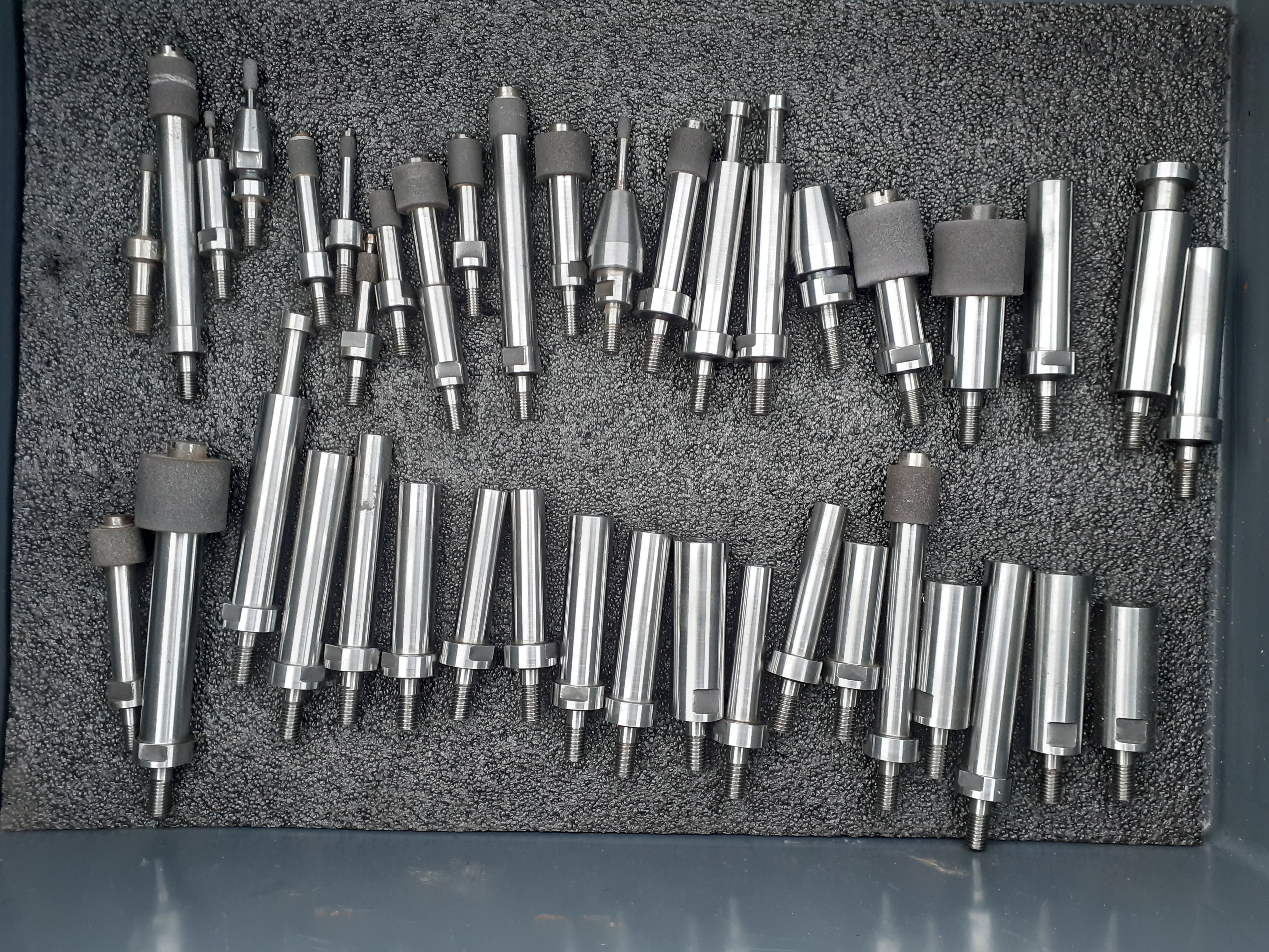

Se závity m6,m5,redukované,kleštinové.
Používám jiný typ.
Cena za neosazené 80/kus zbytek dohoda mám jich víc než je na fotce.

Držáky vybrušovacích tělísek
Používám jiný typ.

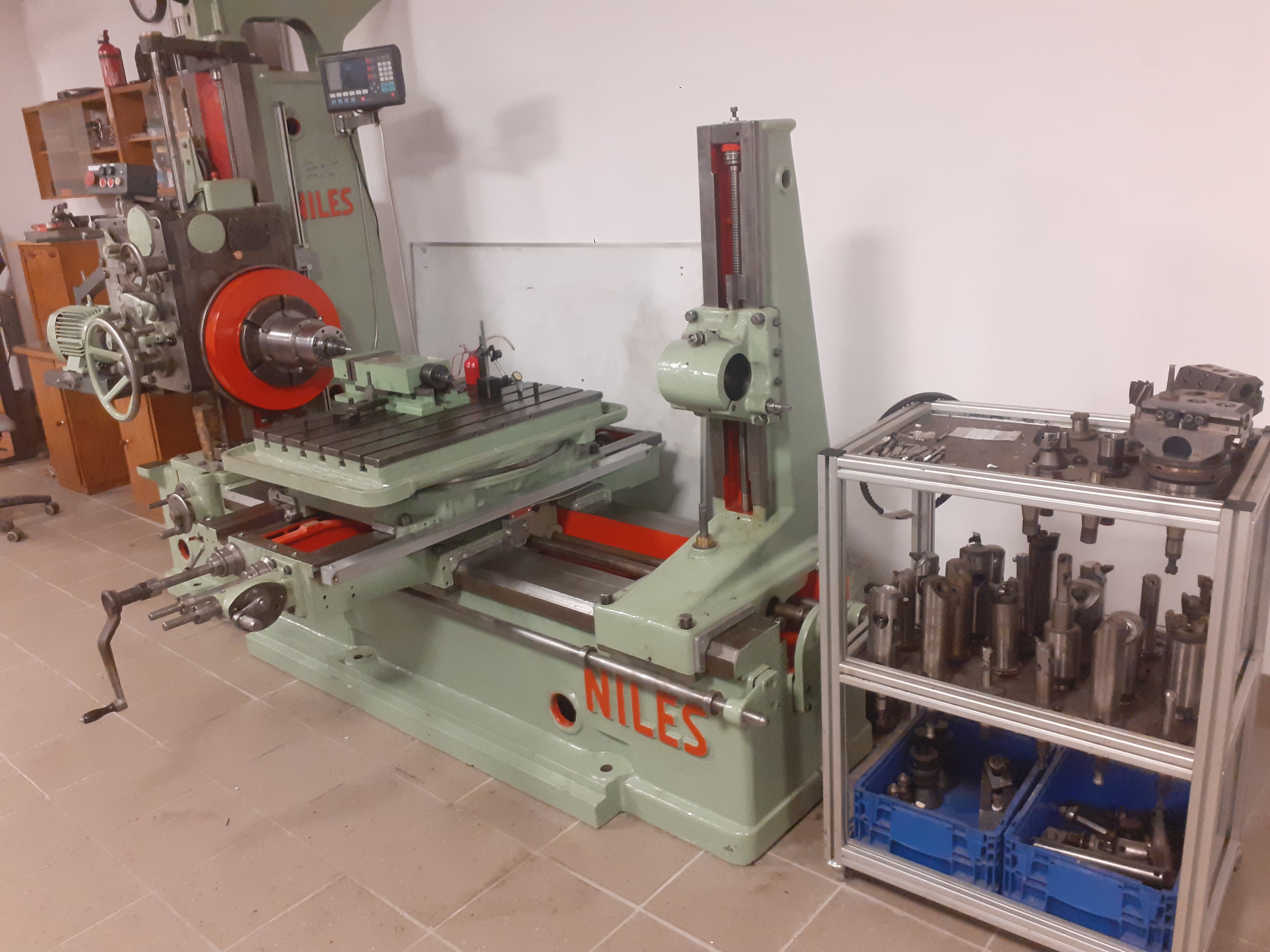

- 31. 5. 2022, 7:41
- Fórum: naše mašinky
- Téma: Horizontka Niles xxx
- Odpovědi: 20
- Zobrazení: 9982
Re: Horizontka Niles xxx
Zatím jen pár drobností a školní řez převodovkou. Zbývá mi ještě doladit vyvážení vřeteníku celková hmotnost je cca 530kg protizávaží ve sloupu 170 kg jde mi o to jakou válku nechat viset na šroubu 50 kg? Původní záměr byl vysochat z polystyrenu velkou šišku jako je u kukaček a nechat odlejt z litin...

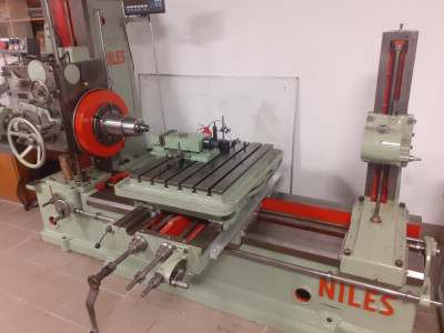

- 28. 5. 2022, 8:20
- Odpovědi: 20
- Zobrazení: 9982

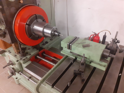

Hlásím že jsem to nevzdal a už funguje.
Místo původního vřetena jsem nabastlil z frézy s iso 40.Pár drobností ještě chybí dodělat ale celkově to předčilo mé očekávání.

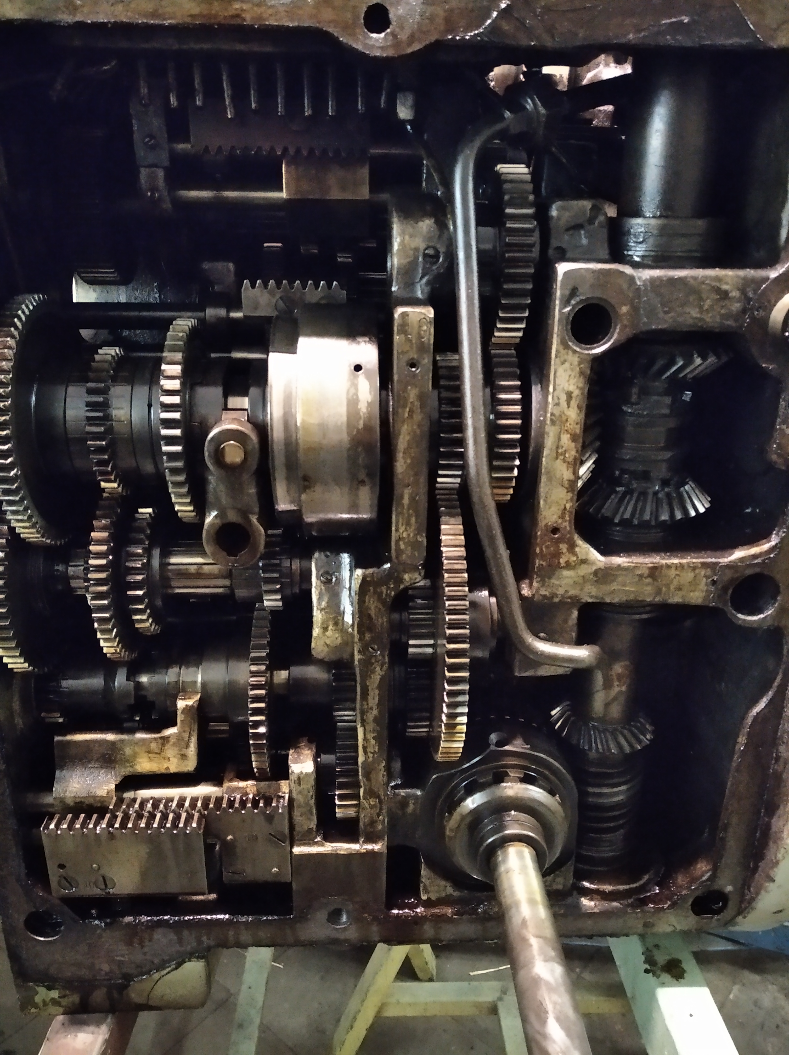

- 29. 3. 2020, 8:42
- Odpovědi: 20
- Zobrazení: 9982

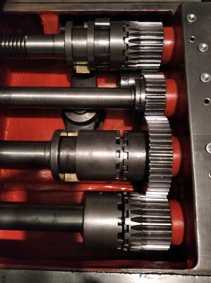

Hlásím mírný pokrok.Už mi fungují všechny převody ve stole,převodovka pod vřeteníkem + systém dorazů.
Dnes jsem nakoukl do vřeteníku a sranda skončila...
- 23. 3. 2020, 2:04
- Odpovědi: 20
- Zobrazení: 9982
DwPetr: netvrdím že je to špatně jen mi přijde zbytečný aby to furt jezdilo když se nebude sloup používat.Když jsem to přivezl bylo to kolo vytažený ze záběru a to jsem ještě nevěděl proč
- 23. 3. 2020, 1:49
- Odpovědi: 20
- Zobrazení: 9982
Dnes jsem na tom narazil na další věc kterou bych chtěl vyřešit.Pokud je nasazenej sloup tak automaticky ložisko sloupů jezdí se vřetenikem nahoru a dolů.. nejde to nikde vyřadit,jediná možnost je vyndavat tohle kolo co je na posuvove tyči ze záběru ale to je pakárna protože ten kroužek je blbě přís...

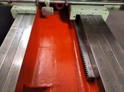

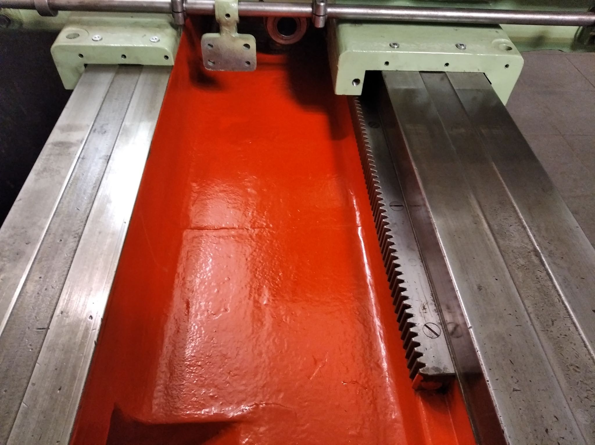

- 21. 3. 2020, 6:51
- Odpovědi: 20
- Zobrazení: 9982

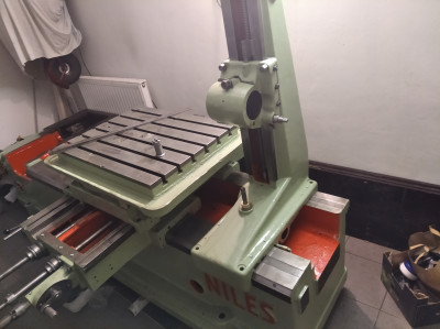

Ještě fotka lože

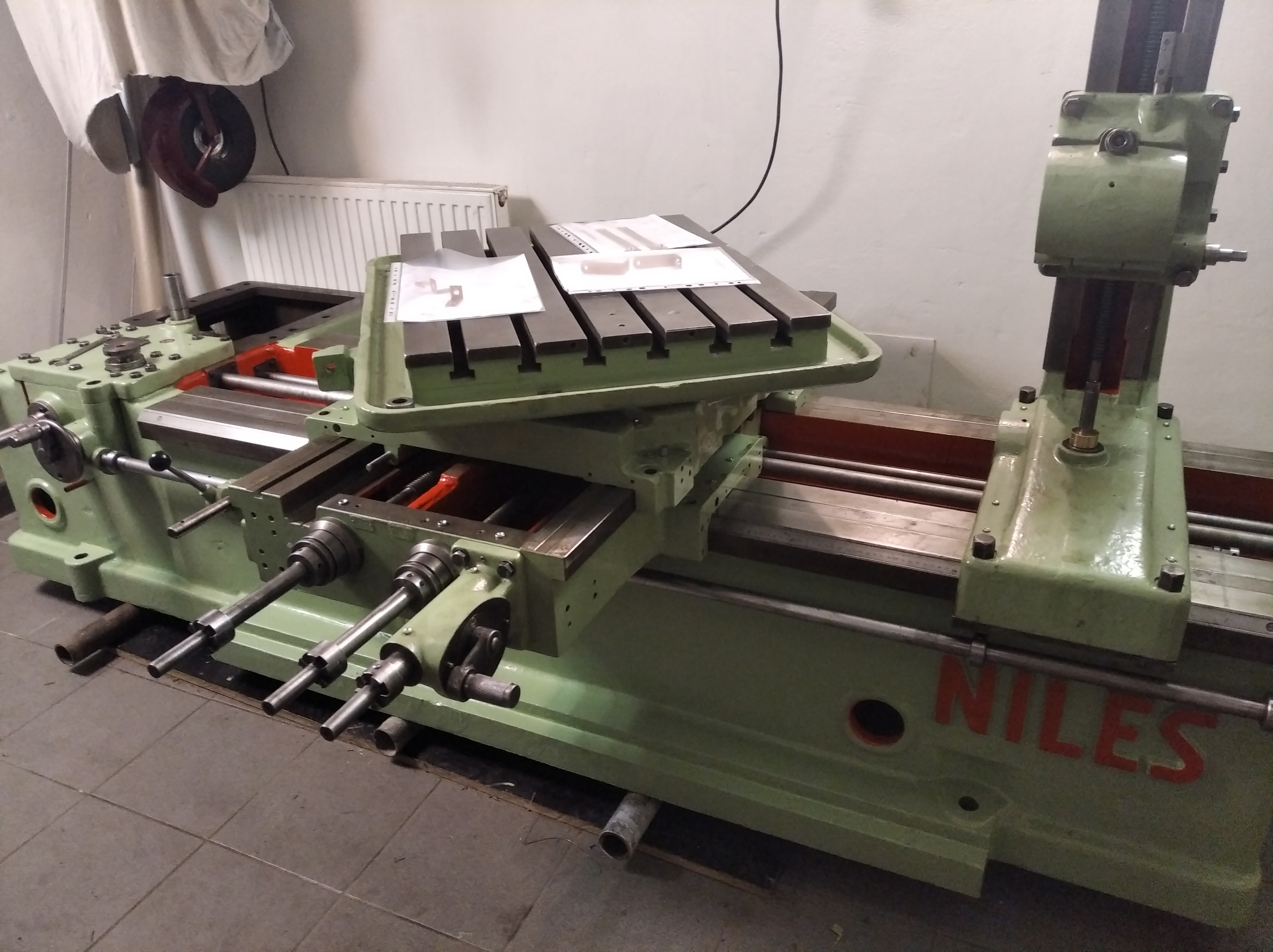

- 21. 3. 2020, 6:46
- Odpovědi: 20
- Zobrazení: 9982

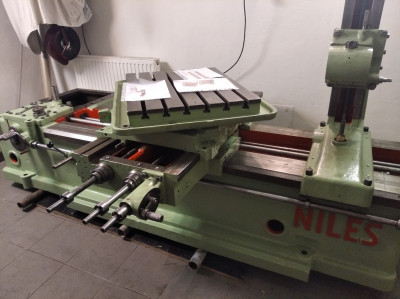

Zdravím ve spolek. Díky zájmu zakládám tohle téma.Sháněl jsem horizontku už nějakou dobu ale o této jsem věděl a byla přes půl vesnice prakticky za děkuji. Do oprav jsem se pustil prakticky okamžitě nebylo moc co vymýšlet, buď komplet oprava nebo vysoká pec.. Takže lože a všechny lakované díly na či...

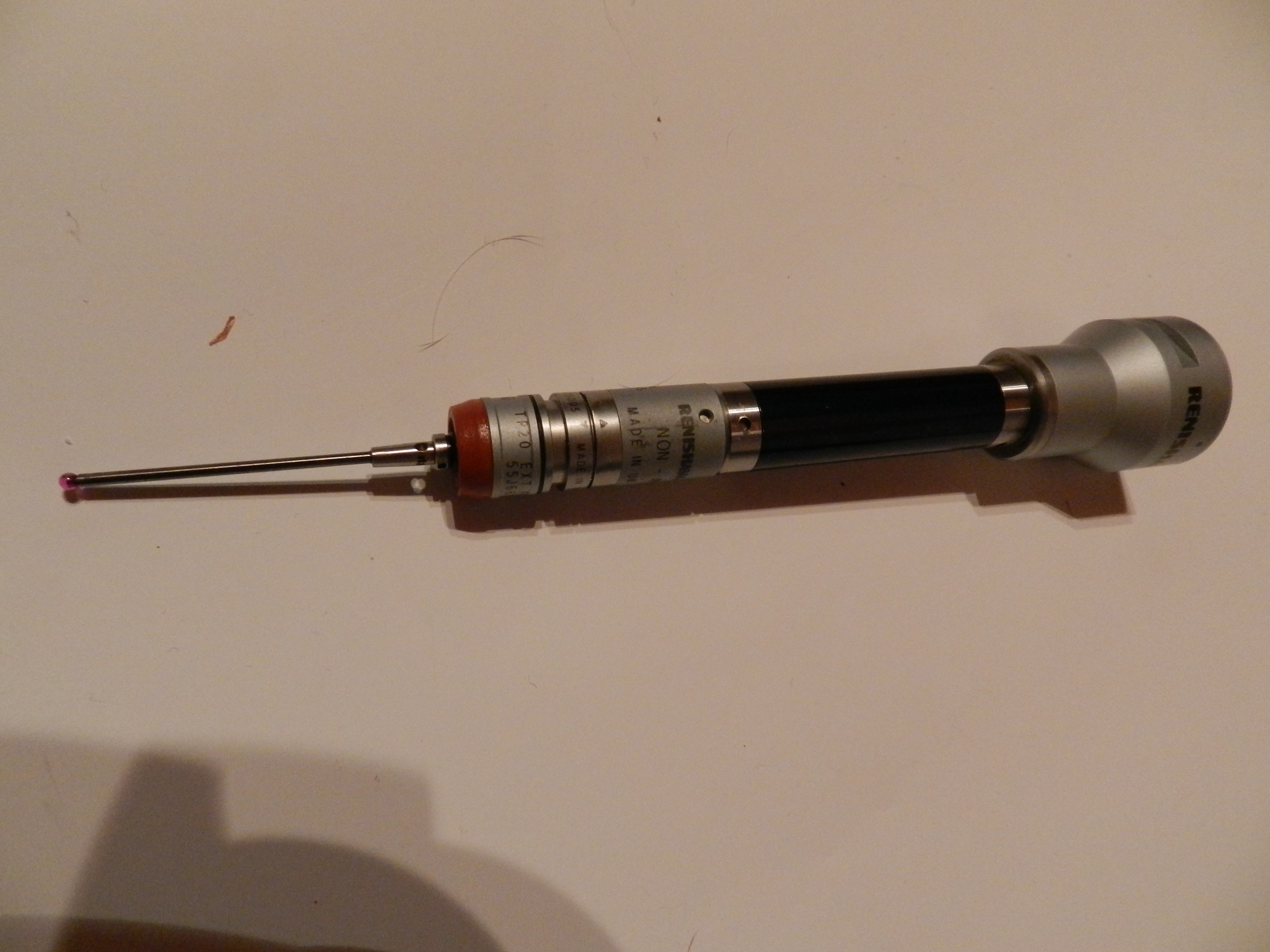

- 5. 2. 2020, 6:44
- Fórum: Prodej
- Téma: Hlavice a sonda Renishaw
- Odpovědi: 0
- Zobrazení: 887

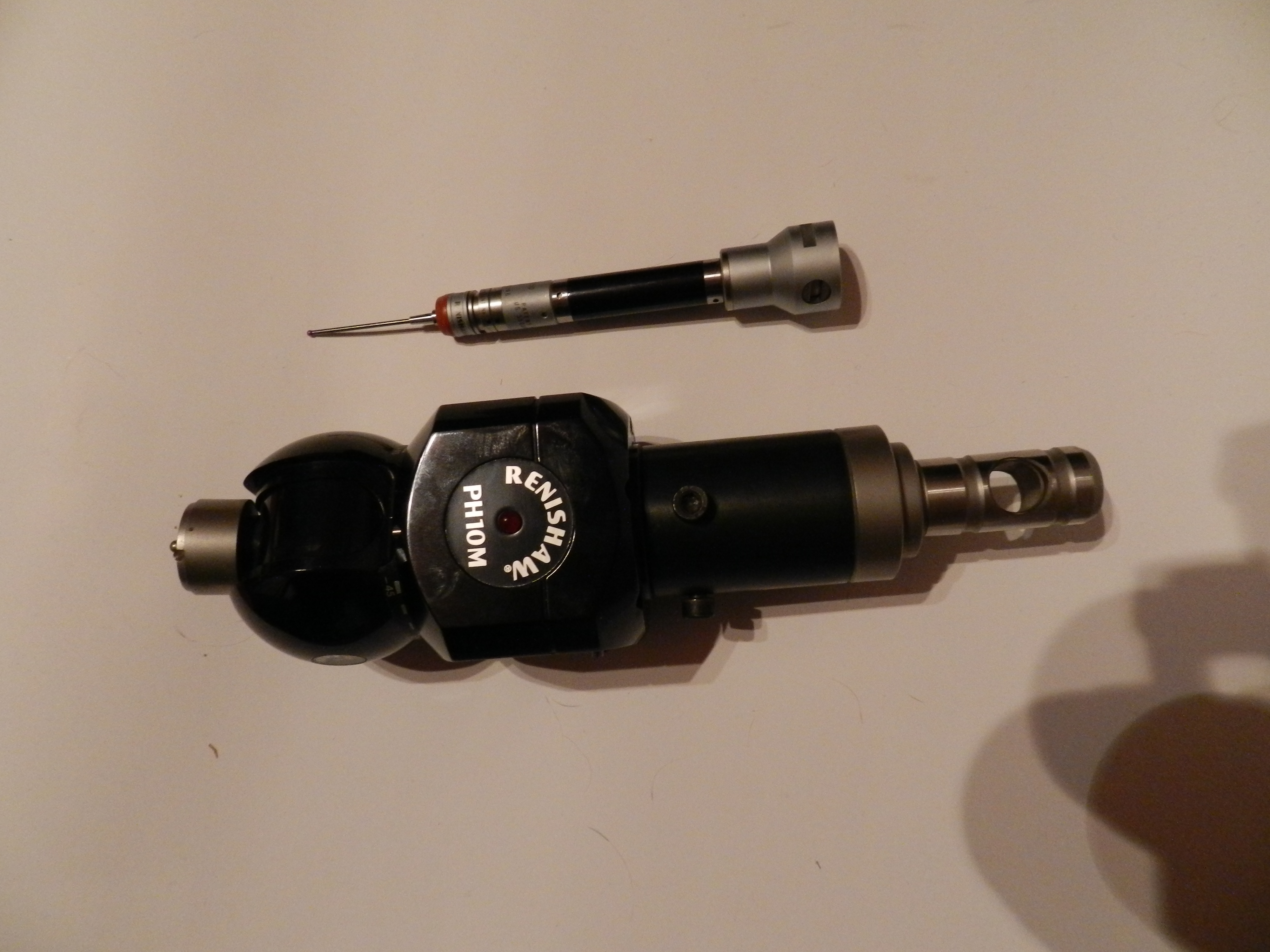

Prodám 3osou motoricky stavitelnou hlavici PH10M s nástavcem a spínací dotekovou sondou TP20, vše od firmy Renishaw. Vše je starší a používané, ale stále plně funkční. Cena 39 tis Kč tel.721400853
