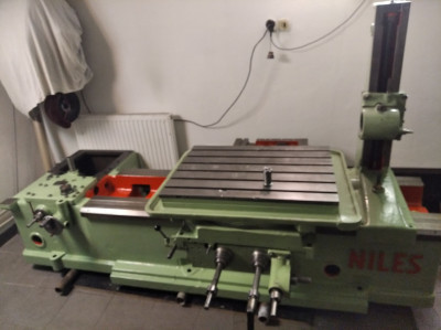

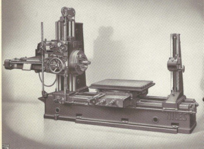

Zdravím ve spolek.
Díky zájmu zakládám tohle téma.Sháněl jsem horizontku už nějakou dobu ale o této jsem věděl a byla přes půl vesnice prakticky za děkuji.
Do oprav jsem se pustil prakticky okamžitě nebylo moc co vymýšlet, buď komplet oprava nebo vysoká pec..
Takže lože a všechny lakované díly na čistou litinu a stříkám polomatným polyuretanem od sigmy.
Nebyl jsem schopen dohledat ani typ stroje natož jakoukoliv dokumentaci.
Rok výroby ražen na loži 1940,vřeteno 63mm(morče4),Stůl 600x800mm.
Štítky s výrobcem,typem a dalšími údaji zmizely kdysi v minulosti takže nevím ani kde se stroj vyráběl jediná indicie byla bylo značení raznicemi (nejspíš původní)L/P což by naznačovalo,že se mohl třeba montovat u nás..

Gratulujem bude to stroj nasadený do výroby alebo doma do hobby dielne ?
Vyzerá skvelo

stanik84: děkuji moc,Chemnitz mám kousek to bych se tam mohl vydat to muzeum asi bude stát za to..
novic:Bude normálně v provozu kdy bude třeba,s tím že na ní budu dělat jenom .Už by byla potřeba,ale rychle se ani pes nevys.... :D

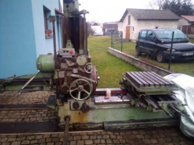

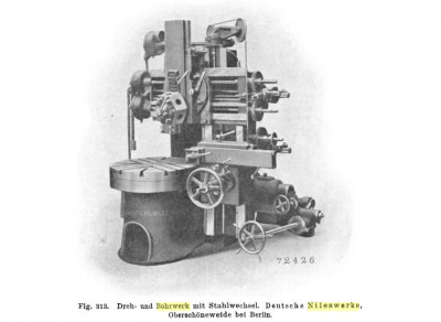

Podle mě se to s obrázkem té W8 neshoduje, pokud to teda není jen rokama/modelem.
Navíc Niles bych hledal spíš v US, nemůže to bejt odsud? Nebo jen dovezený a v Evropě pak distribuovaný, něco jako Stankoimport?
Příspěvky: 2776
22. 3. 2020, 7:56
Oni to dělali ve vice velikostech, jako TOS. Našel jsem nějaký archiv v Německu...

DwPetr píše: ↑22. 3. 2020, 7:45 Podle mě se to s obrázkem té W8 neshoduje, pokud to teda není jen rokama/modelem.
v těch odkazech od stanik84 píšou že od 1898 NILES v Berlíně a 1930 Chemnitz.
Na tý černobílý fotce je opravdu pár věcí jinak (ovládání rotace stolu vpravo chybí ,jinačí lože + je tam lícní deska která si myslim na tý mý ani nebyla?)

Zkusil bych napsat sem :
https://www.archiv.sachsen.de/archiv/be ... g_id=89883
Jinak podle těch názvů prospektů dělali typy : W6, W7, W8, W9, W11, W13
Tahle je z roku 1944, ale je o dost větší...

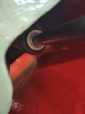

Dnes jsem na tom narazil na další věc kterou bych chtěl vyřešit.Pokud je nasazenej sloup tak automaticky ložisko sloupů jezdí se vřetenikem nahoru a dolů.. nejde to nikde vyřadit,jediná možnost je vyndavat tohle kolo co je na posuvove tyči ze záběru ale to je pakárna protože ten kroužek je blbě přístupnej.
Někdo nějaký nápad? Třeba nějaká souosá spojka co by se dala na tyč hned za převodku co je pod vřetenikem?
DwPetr
Příspěvky: 5262
23. 3. 2020, 1:54
Na H63 je posuv jen klikou a se dá vypnout, na 63A je strojní a taky se dá vyřadit.
Pokud ho ale máš spřažený trvale s vřeteníkem, pak to není špatně, ulehčuje to práci s ním. Nechal bych to zaplý.

DwPetr: netvrdím že je to špatně jen mi přijde zbytečný aby to furt jezdilo když se nebude sloup používat.Když jsem to přivezl bylo to kolo vytažený ze záběru a to jsem ještě nevěděl proč 😁

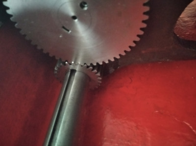

Hlásím mírný pokrok.Už mi fungují všechny převody ve stole,převodovka pod vřeteníkem + systém dorazů.
Dnes jsem nakoukl do vřeteníku a sranda skončila...

Na tom hovno je, vysyp to z tý bedny na stůl, uvidíš že toho na světle tolik není. Když se na to koukneš, tak to jinak ani složit nejde. Rozhodně jsem za, aby se to udělalo kompletně. Když to neuděláš, tak se taky může stát, že se v tom něco načatýho povolí, a budeš to dělat stejně, akorát 2x.

Vyzerá to, že konštruktér bol aj v tomto prípade ten istý... :)
