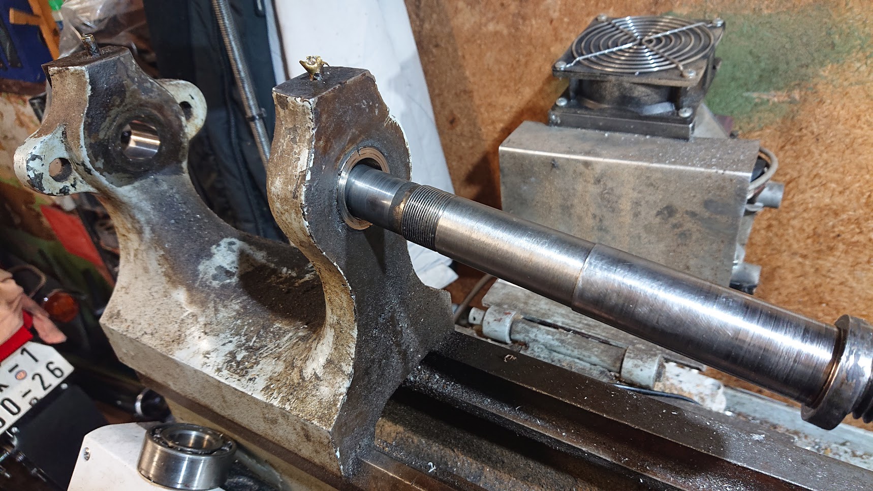

potřeboval bych udělat nové kluzné ložisko do vřeteníku a asi i přebrousit vřeteno.
Nevíte kdo by byl schopen to v Hradci Králové a okolí udělat ?
Díky moc

tak půjdu cestou valivejch ložisek, jen bych potřeboval poradit, zadní část hřídele má průměr 23mm, zase takovej dementní rozměr na ložisko, poradíte z čeho by mělo vnitřní průměr 23mm, nějakej automotiv či tak ?

Vidim tam miesto medzi remenicou a klznym loziskom ako je vrrteno. Vyrobit domcek na lozisko, a domcek prisrubovat 2 skrutkami jednu nad klzne lozisko a druha pod klzne lozisko. Ak posunies remnicu asi to bude mozne urobit aj na druhej strane, cinania pouzivaju na sustruhoh aj kosouhle loziska. Pri...

20 příspěvků o ničem. Jediný Qwer má rozumný nápad. Řeším podobný problém - vřeteno historické frézky, kluzně uložené na jednom konci, valivá ložiska na druhém konci. To kluzné ložisko předchozí majitel samozřejmě přidřel. Nenapadlo mě nic lepšího, než vylisovat bronzové ložisko a dát tam valivé. P...

tak jsem se rozhodl konečně s tou vůli ložiscích něco udělat. po rozborce jsem zjistil, že je poškozená hřídel na pravém ložisku, někdo s tím jel už předemnou nasucho :oops: co je to za materiál těch kluznejch ložisek ? potřeboval bych poradit co s tím, nejradši bych tam měl valivá ložiska aby se od...

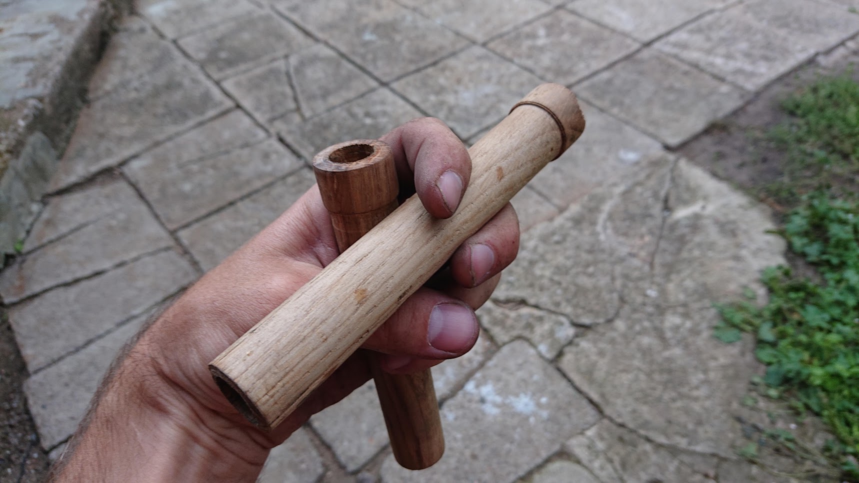

tohle vydrželo běhat 30hodin je to z dubové nohy od židle, potom necháno přes noc v mrazáku a vhozeno do kastrolu vroucího oleje

Jaký vhodný materiál na ložisko ?
Ahoj, potřeboval bych poradit. Mám vyrobený lodní motor, od motoru jde 2m dlouhá nerezová trubka o vnitřním průměru 20mm, v ní se točí rychlostí cca 3tis. ot/min vnitřní 16mm železná hlazenka jako hřídel. Uprostřed na hřídeli musí být kluzné ložisko které zabraňuje rozkmitávání hřídele na té délce, ...
