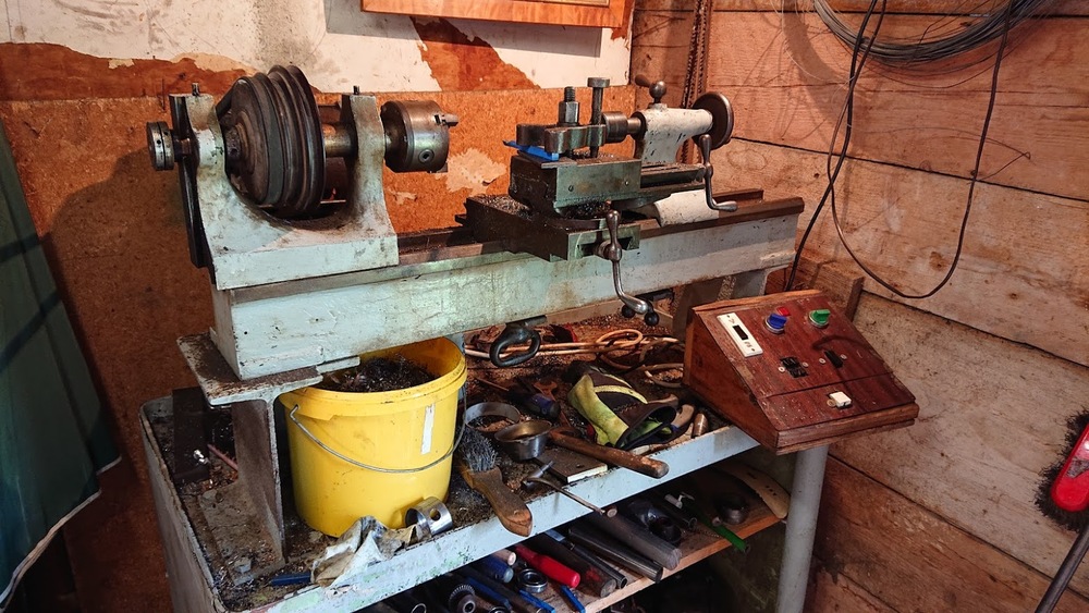

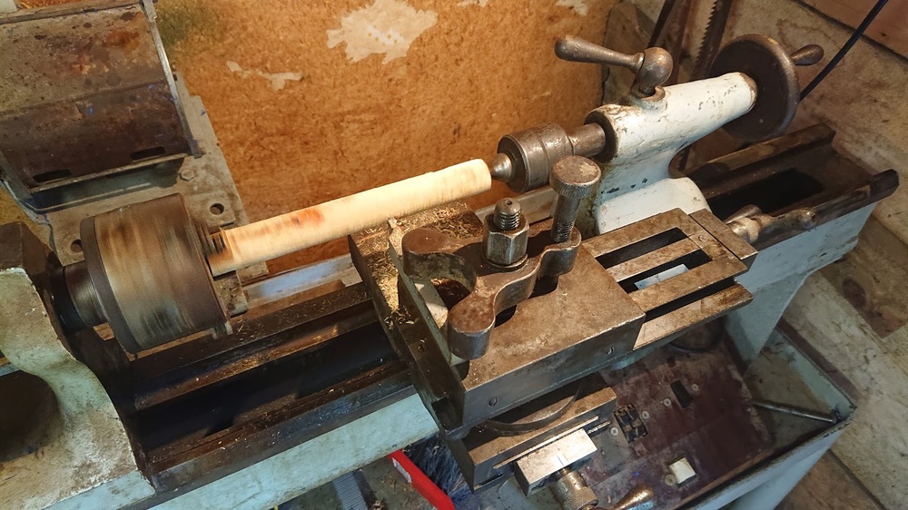

Ahoj, potřeboval bych poradit.

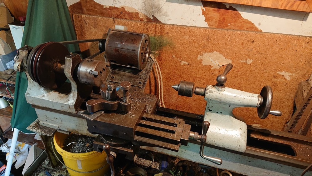

Mám tenhle soustruh, poznáte zda je to nějaký bastl nebo něco továrního?
Má dost naběhané je to na něm znát, ale trápí mě hlavně pohon. Někdo tam nabastlil motor z tatramatky. Jde přepínat směry a dvě rychlosti. Problém je, že na železo je slabej a musím ubírat fakt lehce jinak ho zastavím, taky se ten motor dost hřeje.
Chtěl bych přejít na frekvenční měnič s výkonějším motorem. Otázka je jaký výkon na takovýhle soustruh ? ten motor z tatramatky má 600w a je to málo.
Poslední věc, dá se vyměnit tahle univerzála za větší?

bastl to je ,ale ten pohon jinak soustruh bude tovární výroby to lože vypadádocela slušně , určitě by tomu slušel nějaký rozumější pohon .
Příspěvky: 5578
Příspěvek 16. 9. 2019, 9:26
Výkon by byl dostatečný, kdyby stroj měl převodovku. Legenda MN80 má v základu do 0.5kW. Při FM bych se krotil mezi 1-1.5kW. Alespon základní převod tě nejspíš nemine, protože FM v nejnižších otáčkách bude motor velmi trápit.

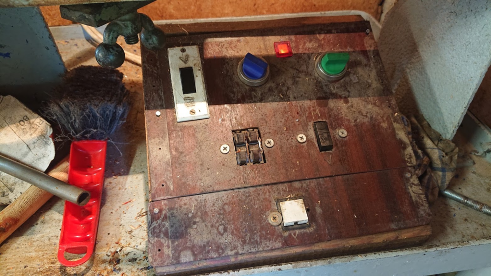

doplnění lepších fotek

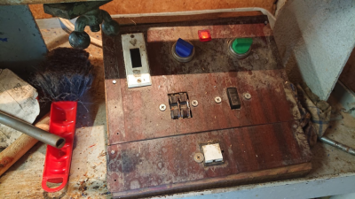

motor se ovládá tím bastl pultem, lze točit vpravo vlevo a přepínat mezi praním a ždímáním
dost mě sere, že nelze rozjet hned na ždímání ale musí se buď z praní nebo rukou roztočit řemenici švihem, jak chytne otáčky tak už jede ale z nuly se nerozjede. Motor nemá štítek tak netuším, tvrdil to předchozí majitel.

řešení by bylo tam dát motor z pračky , ale kartáčovej s regulátorem co se tu dlouho probýral , točí hodně tak by se tam dala dát předloha abys to mu přidal do síly .

3f asynchronní motor kolem 0.5kW nebo víc a měnič.
Každou chvíli je tady v bazaru něco za rozumnou cenu.
K tomu stávajícímu řešení: jestli se ti nerozbíhá to odstřeďování, tak zkontroluj kondenzátor k tomu rychlému vinutí.

Bude to nějakej bastl zřejmě na starej německej soustruh Kaerger, mám na mém některé stejné komponenty (lože, křížový stůl s upínáním nože...)
ladis1973
Příspěvky: 95
Registrován: 20. 1. 2016, 4:06
Příspěvek 20. 9. 2019, 2:29
Mám prakticky stejnej, ono bylo těch výrobců těhle verglů kolem roku 1900 víc, ale v podstatě to všechno byly variace na jedno brdo, které skončily cca s WWII. Kärger je asi nejznámější, ale není to on, to by měl jmenovku odlitou z přední strany na ložeti. Vypadá to, že ten tvůj měl kdysi řezání závitů na patrony, který časem někdo zrušil a zkrátil vřeteno (viz ta rybina na zadní straně vřeteníku) + k tomu chybějí původní nohy. Motor mám nepůvodní 1kW, 1480 otáček + měnič, přijde mi to výkonově tak akorát, otáčkově taky, dá se na tom dělat jak kov, tak to už má dost toček i na dřevo. Železo to bere stejně s bídou po jedné-dvou desetinách, na víc to není stavěné, pak už je to trápení. Pro domácí šudlání to stačí, dá se s tím užít docela i dost zábavy a pokud je příslušenství, tak i leccos drobného vysochat, víc od toho ale nečekej, pořiď si zásobičku radeka, plátky apod. jsou pro tenhle stroj vyhozené peníze.

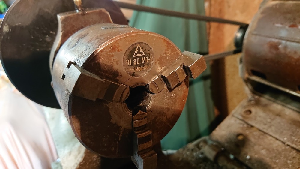

Výměna univerzály - jo, jde to, pokud si necháš udělat novou přírubu (a modli se, ať má vřeteno normální závit, ne jako u mne, kde je to nějakých 9 + 3/11").
Edit: případné řešení větší univerzály "na prasáka" je chytit na stávající přírubu nějakou platli a na ni tu větší univerzálu. Ale víc jak na nějakých 125 bych nechodil, jinak budou plakat ložiska a budeš mít problém se vejít se suportem.

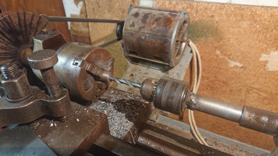

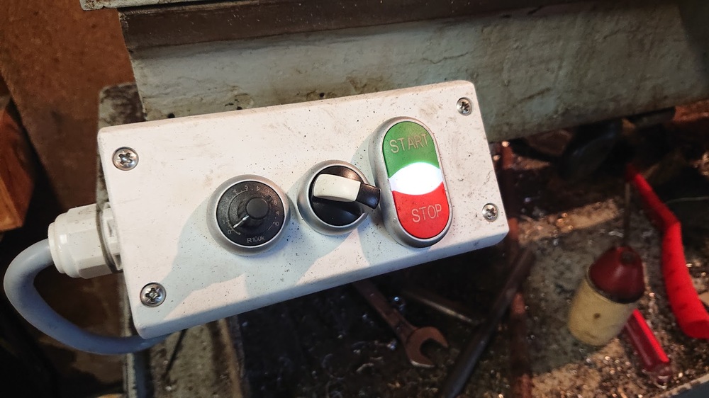

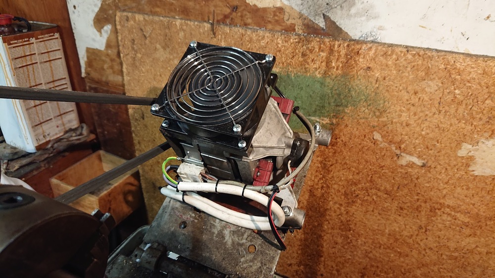

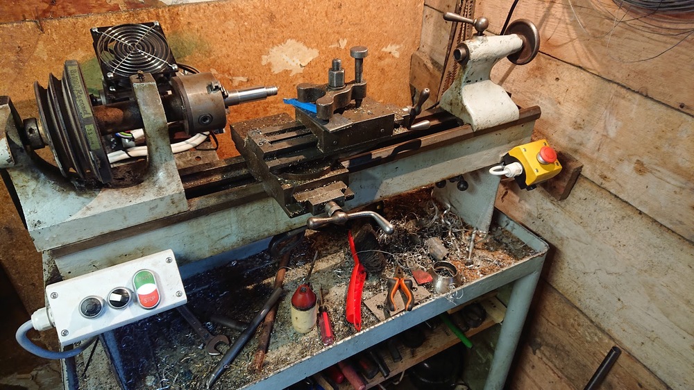

kluci děkuji všem za rady, udělal jsem to jak jste navrhovali.

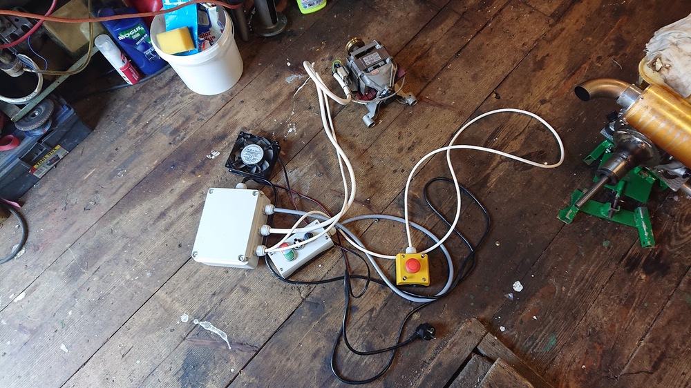

Motor z pračky, regulátor otáček se zpětnou vazbou a relátková logika.
Dědeček chytil druhej dech :D
teďka ještě tu univerzálku předělat a budu spokojenej.
Do budoucna budu muset nějak pořešit ložisko na vřetenu to za univerzálou, je tam už lehkej vakl :?

:shock: Proboha! Ten motor alespoň trochu zakrytuj, jsou tam lehce dostupné živé části! Vleze Ti tam špona a bude problém! Nasávání pro chlacení udělej z druhé strany, ne ke vřetenu.
Pajavlk
Příspěvky: 55
Registrován: 31. 8. 2013, 9:27
Příspěvek 30. 9. 2019, 5:38
žádnej strach, "kastli" na motor teprve z plechu vyrábím

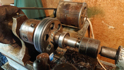

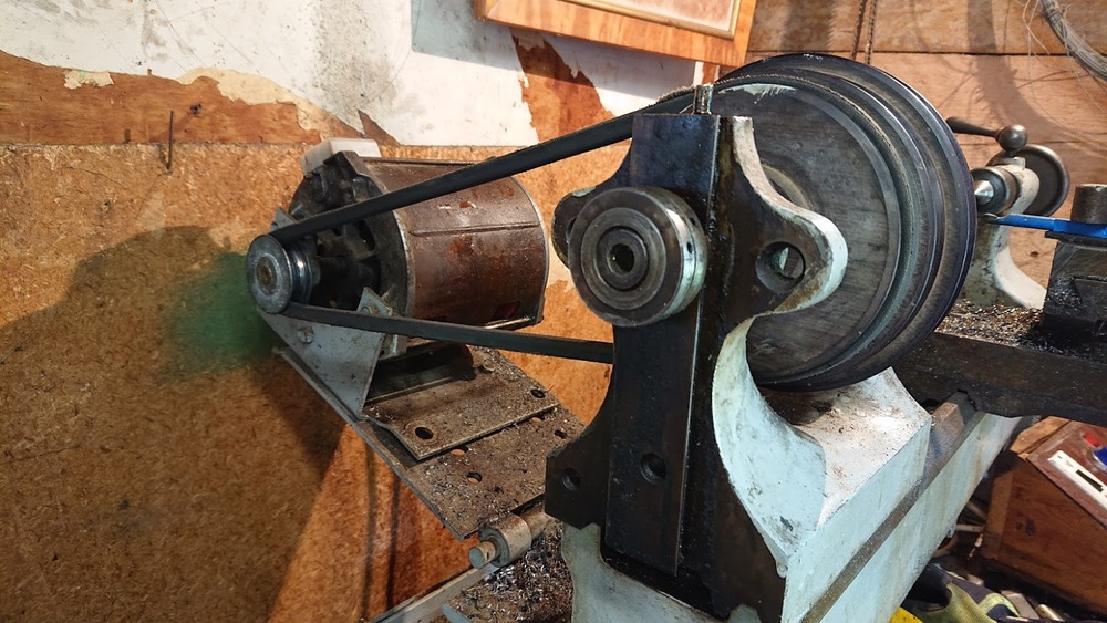

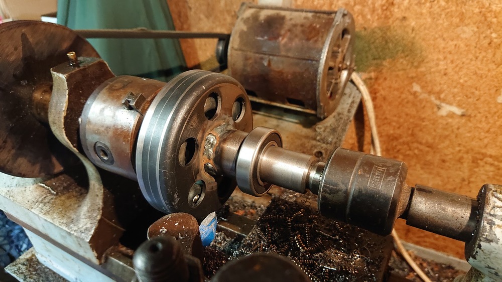

tak jsem se rozhodl konečně s tou vůli ložiscích něco udělat.
po rozborce jsem zjistil, že je poškozená hřídel na pravém ložisku, někdo s tím jel už předemnou nasucho :oops:
co je to za materiál těch kluznejch ložisek ?
potřeboval bych poradit co s tím, nejradši bych tam měl valivá ložiska aby se odstranilo to ztrátové mazání, ale to asi nebude úplně jednoduchý. Nebo nechat líznout hřídel a udělat nová kluzná ložiska?

Najjednoduchšie bude nechať vreteno prebrúsiť a vyrobiť nové púzdra. Inak ako sa na to dívam, tak vyzerá, že to je ten zázrak s vysúvacím vretenom. Do rybín vzadu sa uchytí závitová patróna, ktorá zapadne do závitu na vretene a tým posúva celé vreteno vonku z púzdra. Ale vyzerá, že to nemáš kompletné.
Skús zmerať mikrometrom o koľko je tá poškodená časť vretena menšia oproti tej časti, čo pretŕča z púzdra smerom dozadu
Tos C45-2000

Příspěvek 1. 11. 2020, 2:01
Podle té fotky to není moc dobře poznat a možná to klame, ale pouzdra mi nepřijdou moc zdevastované. Já bych to nejspíš řešil změřením pouzder, nástřikem a přebroušením vřetena s přídavkem a pouzdra lehce doškrábnul.
