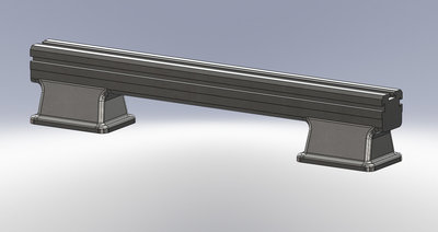

filla: To je slovo do pranice :) Já zajistím zdarma vyfrézování modelů, forem na jádra, modelových desek ........ nebo co to bude potřebovat. Takže jaký může být další postup? Lože Schaublina 102 nemám, ale mám téměř totožné lože Simonet 102. Hlavní rozdíl je v tom, že Simonet má šířku vrchní plochy 72 a Schaublin 70. To je dost blízko, aby se ze stejného odlitku dal udělat Simonet i Schaublin až při obrábění. Jaké jsou rozměry T drážek u Schaublina nevím, pokusím se to zjistit a snad to bude podobný případ. Pak je tam ještě rozdíl v tom, že Simonet má jen zadní T drážku, ale nemá přední. Takže bych překreslil Simonet a převedl ho do symetrické podoby s přední i zadní T drážkou. Dodržel bych tvar lože a vnější vzhled. Vnitřní žebrování by se mohlo navrhnout nové a optimalizované pomocí počítače.
Jdu to nakreslit.
QNX
Příspěvky: 3689
3. 9. 2017, 2:13
V rychlosti nakreslené lože Simonet 102 (zatím bez dutin, žeber, úkosů). Pro představu o velikosti, je to 866mm dlouhé. Model je v SolidWorks 2010.

QNX
Příspěvky: 3689
3. 9. 2017, 4:11
Tak profil lože Schaublinu a Simonetu se dost liší. Schaublin je trochu složitější a větší. Když na to teď koukám, tak ta jednoduchost Simonetího lože se mi moc líbí. Asi bych u toho zůstal. Původně jsem se chtěl držet Schaublinu, protože na něj se dá sehnat spousta věcí ........ ale je otázka, jestli je to při jejich cenách nějaká velká výhoda. Koník k Simonetu ještě obkreslím, ale je to jen ten nejjednodušší model bez výškového a stranového nastavení a s posuvem pinoly pomocí šroubu, tedy základní koník. Je to masivní odlitek bez dutin a žeber, takže na výrobu by to mělo být vyloženě jednoduché. Jen to trochu upravím na pinolu s větším průměrem, protože původní byla jen MK1 a dal bych přednost MK2. To pak můžu vyfrézovat také.Původní vřeteník asi modelovat nebudu, chtělo by to navrhnout nový. Na jeho návrh si zatím moc netroufám, ale třeba se toho někdo ujme. Já bych to pak zase vyfrézoval.
Kdyby se povedla sada odlitků lože+koník+vřeteník, tak by to byl pěkný základ stavebnice.

drekk: Protože udělat lože a nepočítat s tím, že bude chtít vřeteník a koník mi nepřipadá úplně rozumné :D
Já mám vřeteník, ale k němu mám i lože. Ten starý Simonet bych se pokusil dát do "jako" původního stavu (jaký byl původní stav netuším, stále jsem na netu nenašel ani jednu fotku) a kolem nového lože bych si pomalu začal stavět nový soustruh.
Mám suport z CNC Schaublina 102 HP a ten se k tomu starýmu Simonetu vzhledově nehodí (i když používat by na něm šel), potřebuju tedy ještě něco, kam bych ten Schaubliní CNC suport přidělal.
