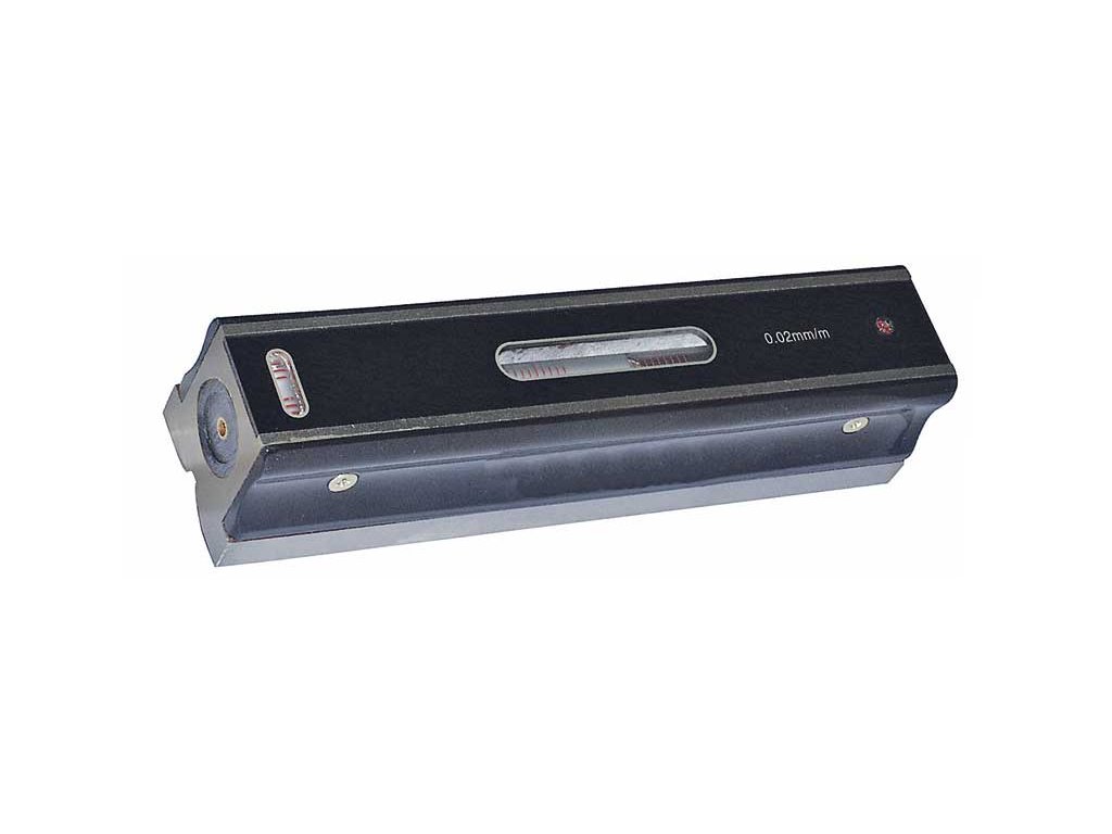

První strojní vodováha 0.02 mm/m nalezená na internetu (https://cdn.myshoptet.com/usr/www.tomek ... g?563bbacf) má deset dílků, takže v krajní poloze měří 0.2 mm/m, což je https://www.wolframalpha.com/input/?i=a ... to+degrees stupňů. Abys neřek, že jsem tě odbyl, udělal jsem několik kroků ke skříňce a zjistil, že i moje vodováha to má přesně stejně :-)

Strojní vodováha s rozlišením 0,02/m má úhlové rozlišení 4" (čtyři vteřiny), pokud by tam bylo 5 dílků, tak je to 20", čili 1/3 ', a 1/180°=0,005555°.
Jde měřit i větší úchylku, než dovolí vodováha, a to pomocí sinusového pravítka, na které tu váhu položíš a plažetama to dopokládáš, aby váha ukazovala v rozsahu. Pak to dopočítáš a máš sklon i přímost.

řekl jsem to asi před pěti posty naprosto jasně takto
"běžná strojní vodováha má citlivost 0,02mm/m/1d
jestli má na každou stranu 5d, pak ti maměří 0,1mm/m"
Přehlídl jsi to nebo jsi to nepochopil?
