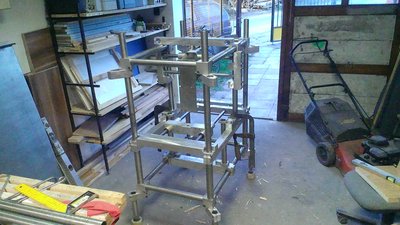

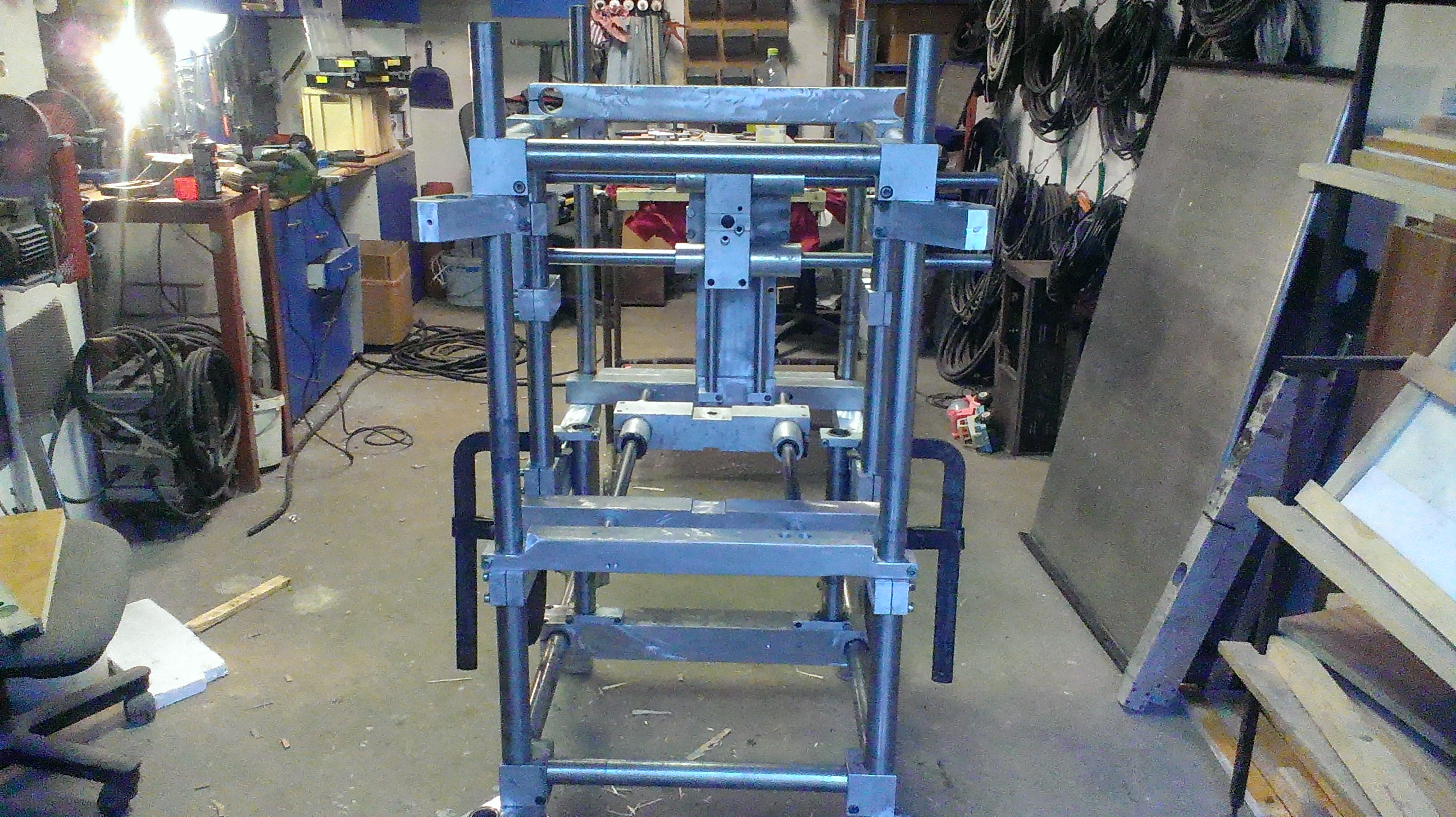

Tak Vás konečně zdravím. Po několika měsících pročítání tohoto fóra a ještě delší době přemýšlení a spíše snění jsem se rozhodl, že si také postavím svojí mašinku... Je pravda že nejvíce mi pomohla debordelizace ve firmě kde pracuji a možnost odkoupit nepotřebné díly. Díky tomu všemu Vám můžu představit mojí garážovku. Počítám s kritikou a možná i s posměchem, ale věřím že se přeci jen někdo najde, kdo třeba drobet poradí. Jsem vyučen elektrikář (silnoproud) a od vyučení se i tak živím. Elektroniku mám jako koníček, ale zatím toho moc neumím, hlavně co se týče řízení krokových motorů... Tak vzniká dotaz, jaké motory a řízení? Vím že teď musím napsat, co s tím vlastně chci dělat. Především dřevo všeho druhu, plexi a plasty a pokud možnosti dovolí tak i hliník(tenký plíšek na štítky el. přístrojů) a případně i dural, kterého mám po montáži hromadu (ten co mám je ale pekelně tvrdej...) To je asi jen sen... Další dotaz je ohledně trapézů, koupil bych 25/5 na X a Y a 20/3 na Z, na jaké se mám ptát matky? Vyčetl jsem že je spousta druhů: plastová, mosazná, ocelová, dlouhá krátká, co mám chtít? A co znamená předepnutá matka? Ještě se chci zeptat na stůl, má cenu shánět hliníkový, nebo pro hobby účely stačí kus linky z kuchyně? Konstrukci mám z nerezu,nerezových trubek a duralových dílů a hranolů 5x5cm (hranoly jsou plné!) Už teď to monstrum sotva z boku přizvednu... Minimálně to odhaduji na 150kg a to tam ještě není vše namontováno... Pojezdy X jsou na 25 nepodepřených tyčích, ano já vím, nebíte mě :D ještě k tomu ocelových... Vím ,že tady už to je klišé, ale nejdřív chci vůbec vyzkoušet, jestli to rozhýbu a pak budu postupně upgreatovat a také používám, to co mám... Osa Y je stejná jako X a Z je na dvacítkách, ale aspoň kalených... Na pojezdech jsou kuličková vedení, vždy dvě cca 8cm dlouhá na Z je po jednom 10cm dlouhý. Maximální rozjezdy mám X=600mm, Y=350mm, Z=200mm. Ale díky mé prosíravé konstrukci můžu rozjezdy zmenšit na nějakých 350x250x100mm a kdykoli zase zvětšit. Nebo to raději nechám rovnou menší kvůli tuhosti? Toť asi vše, koukněte na fotky a pusťte se domě, těším se na názory!

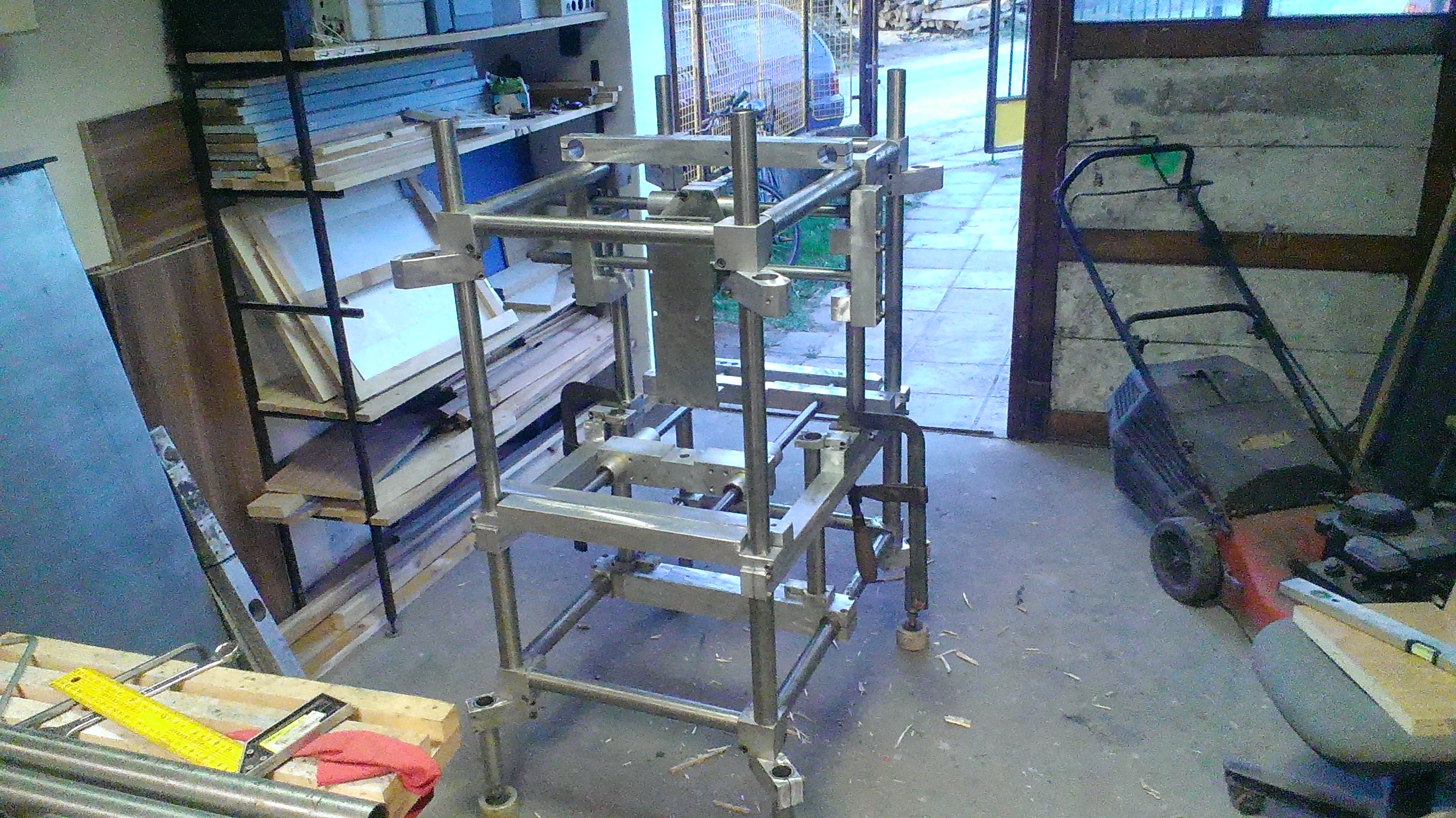

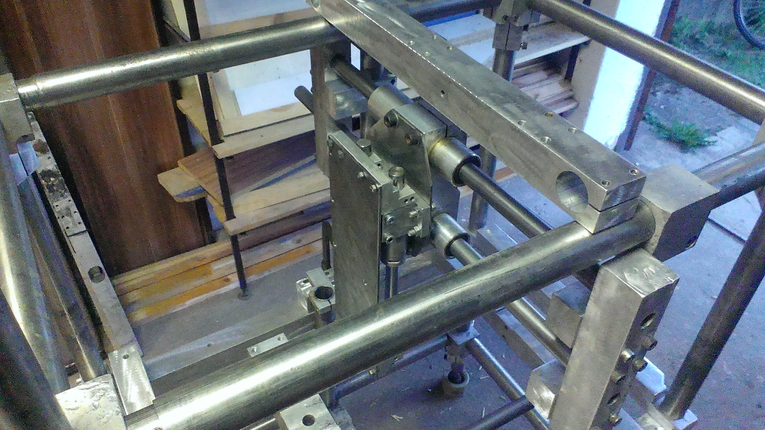

Ještě otázka, zbyl mi doma jeden kuličkový pojezd na 20 tyč, co kdybych ho ještě namontoval pod X vozík s jednou tyčí a vedle bude ještě 25 trapézovka v domcích na obou stranách, pomůže to tuhosti? Nechtěl jsem tomu věřit když jsem ty 25 tyče viděl, ale skutečně je na nějakých 50cm prohnu vozíkem o cca 4 desetiny...

Plne hranoly 50x50? Naco? Treba to brat ako celok. Pekna vytrina to bude ked nedas stol ale sklenene police :) Nepodoprene vedenie je jedna vec, ale tie spoje v rohoch su tiez slabe. Degraduju tie nerezove hranoly.

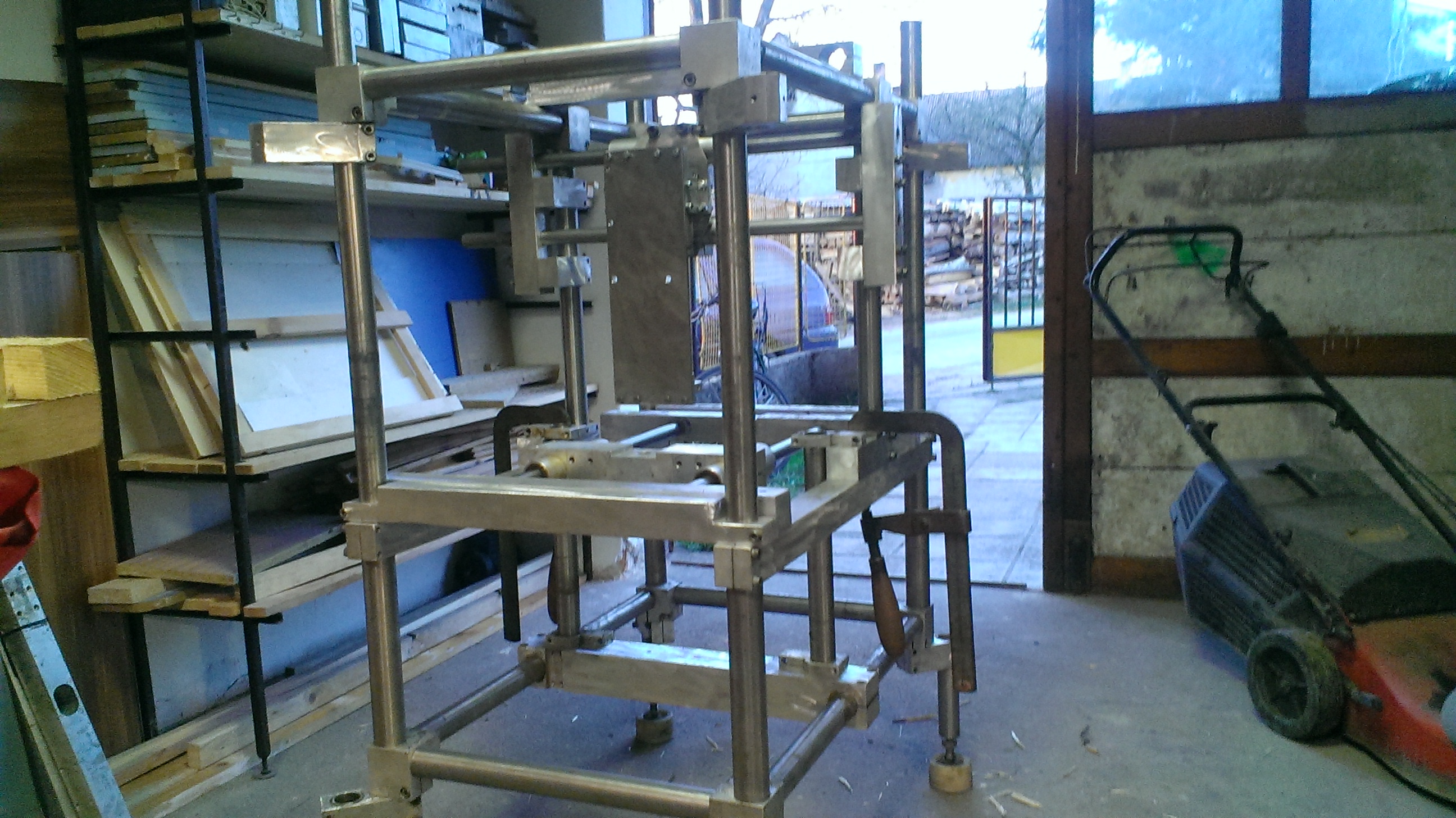

Ty hranoly jsou z duralu, tyce jsou nerezove, jeste pride po jedne do kazdeho rohu az je sezenu, jinak jsme to zkouseli s tatou proti sobe "zkroutit" a ani se to nehlo... Nezda se to, ale snad je to dost pevny... Nahoru prijde jeste deska na ktere bude elektronika a dolu nerezova vana na bordel... Par tyci a hranolu jeste mam, tak je tam nandam abych to provazal...

By mě zajímalo, jak tohle "lešení" jde ustavit do nějaké přesnosti. Nikde žádná referenční hrana, vše na svěrné náboje, takže doklepávat, doklepávat a zase doklepávat ale podle mě nikdy nedoklepat.
