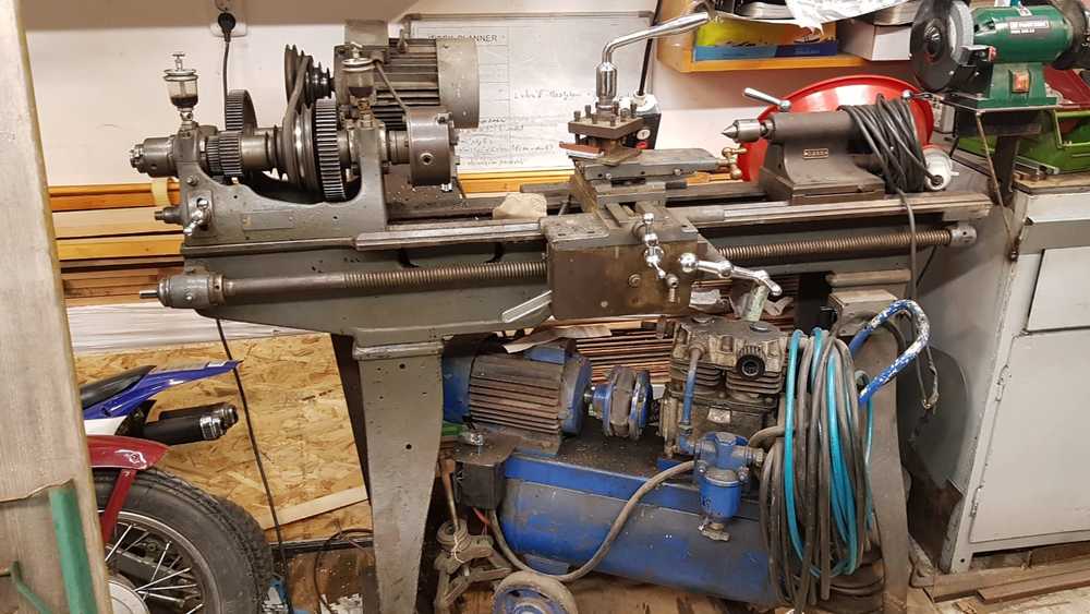

Dnes jsem přivezl od syna rozebraný soustruh dědictví po dědovi,Který jsem chtěl minule identifikovat a moje vize byla jej trochu dát dohromady pro práce kolem domu,motorky,katru atd.
Soustruh měl u sebe syn a nadával že se na něm nedá dělat teď když vidím ten stav je mi z toho drobet mdlo,přidávám foto .
Prosím o názor vím,že tu jsou kovo i strojoznalci a jsou způsobilí poradit co s tím a jestli není jednodušší koupit něco jako od CNC1-http://www.cnc1.eu/sk/sustruhy.htm
Dík za odpověď Zdeněk.

Upřesnil bych.. Repas soustruhu by takový problém být nemusel. Repas tohoto soustruhu by ale vyšel na tak nesmyslné sumy, že se to nevyplatí. Tohle už je zralé na přebroušení všech funkčních ploch, výměny šroubů, matic, opravu ulámaných částí.. Je dost vydřený, vypadá, jako kdyby se na něm dělalo bez čistění a bez mazání. Jak asi můžou vypadat kluzná ložiska vřeteníku?

Dokázal bys změřit (nebo odhadnout) o kolik je to řádově vydřené ???
Desetiny milimetru, nebo přes milimetr...
Pokud by se ti to v první fázi podařilo snížit tak na polovinu, byl by to dobrý začátek.
Matice by se snad daly vylít epoxidem, jak popisuje Vávra-Valouch ve svém návodu.

Vřeteník se točí lehce a ani silou v něm nepoznám ani radiální či axiální vůli,hoší bude suport je prasklý a zpevněný výstuhou -obr.
Nerovnosti na loži bych tipnul tak do 0,5mm

Jo a dá se ta repase nějak shrnout,přebroušení kdo by to udělal a za kolik . Nemám žádná kola pro podélný posuv dají se koupit.?
Stálo by to 5-10-15-nebo víc tisíc.?

Pokud by to měla být poctivá generálka, tak bych cenu odhadoval někde kolem 200 000Kč. Určitě ne o řád méně.

Už jsem jednou před rozebráním dal, tady je.

Kola na posuvy jsem řešil zhruba před týdnem. V modulu 1,5 by mě to vyšlo na cca 3000 korun. Samozřejmě pak je nutné upravit díru a vystouchat novou drazku

Dík, cena za kola to by šlo ,ještě musím zjistit cenu za repas ploch, snad mě někdo nasměruje :P ,taky pinola má velkou vůli.hlavně že vůle na vřetenu je 0, asi to někdo už dřív doladil.
