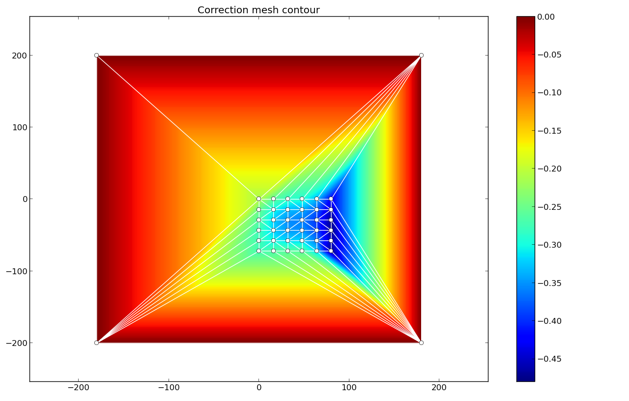

Nicmene sem mel po obede (svatomartinske huse) absolutni nechut k praci, tak sem se ti na to chvili podival a uz to koriguje. Odpoledne v pr..., ale co
Samozrejme tu nemam zadnou masinu, takze vse pouze simulace ve VMWARE..... ale koriguje to.

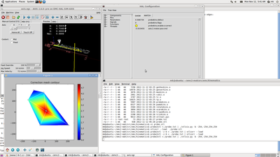

pak se to zacalo chovat sporadane. jeste sem upravoval u nejakyho pyth scriptu prava na spusteni, ale uz nevim u kteryho. Nato tvoje chytra hlavicka prijde.
z jednoho okna sem si pustil moje zkompilovany EMC (LINUXCNC) a z druheho pak natahnul do pameti tu mapu korekci. nezapomen si v obou oknech nastavit prostredi rip-envir..... v adresari emc2-mah/scripts
a pak jak je videt z prilozeneho obrazku, tak sem pouzival pred nazvem jeste cestu, nevim, jestli to najde vsechny soubory.
ted kdyz z referuju masinu a natahnu korekce a zacnu jezdit v ose X a Y tak souradnice Z stoji ale hybe se treba axis.2.motor-pos-cmd, coz je poloha motoru pro osu Z.
