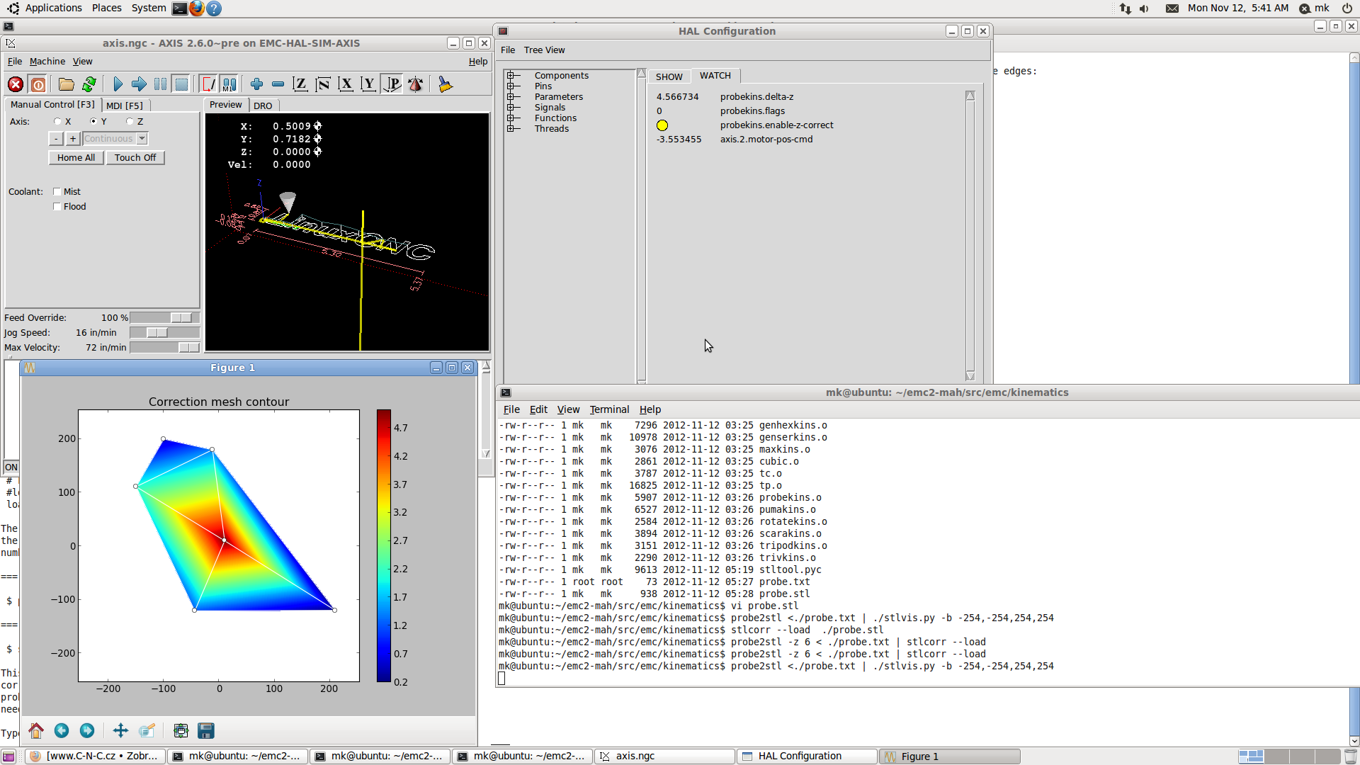

Nicmene sem mel po obede (svatomartinske huse) absolutni nechut k praci, tak sem se ti na to chvili podival a uz to koriguje. Odpoledne v pr..., ale co
Samozrejme tu nemam zadnou masinu, takze vse pouze simulace ve VMWARE..... ale koriguje to.
jak si psal ze ti nefunguje ten stlvis, tak mi taky nesel. chce to nevejsi numpy (ani nevim co to je)
tady mas hruby postup co me zabralo.

pak se to zacalo chovat sporadane. jeste sem upravoval u nejakyho pyth scriptu prava na spusteni, ale uz nevim u kteryho. Nato tvoje chytra hlavicka prijde.
z jednoho okna sem si pustil moje zkompilovany EMC (LINUXCNC) a z druheho pak natahnul do pameti tu mapu korekci. nezapomen si v obou oknech nastavit prostredi rip-envir..... v adresari emc2-mah/scripts
a pak jak je videt z prilozeneho obrazku, tak sem pouzival pred nazvem jeste cestu, nevim, jestli to najde vsechny soubory.
ted kdyz z referuju masinu a natahnu korekce a zacnu jezdit v ose X a Y tak souradnice Z stoji ale hybe se treba axis.2.motor-pos-cmd, coz je poloha motoru pro osu Z.
