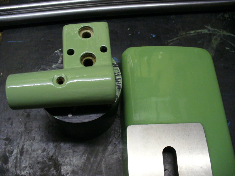

ještě fotky
na obou vlevo ral 6021 a vpravo hrášková čsn 5080

Zadařilo se ti
Ja teď otestoval šedivou od rust oleum alkyton , zatím to je k benzínu,petráku a oilu netečný. A zkoušel jsem do ní bušit kladivem ,nepraskne a nepraskne a ani nemá tendenci se odfouknout od podkladu. Bohužel nabídka odstínů je mizivá .

ten alkyton se zrovna v takovýhle podobně zelený dělá, já porovnával svoji barvu na frézce s plechovkou a na víčku to vypadalo stejně, ale ve skutečnosti je to světlejší, nicméně co už stroj má pracovat a jestli je zelenej nebo zelenější je v podstatě jedno..

Jasně
Ten alkyton, jsem nezkoušel, věřím, že to bude asi i kvalitní, ale já radši tu dvousložkovou polyuretanku, nějak mě přirostla k srdci
Jinak pod ten polyuretan většinou špíchám ještě plnič se základem ideálně v tom odstínu jaká je barva, krásně to ukáže, kde je sem tam chybka a dá se to doladit před finálním broušením

jj dvousložka je jinej level. je dobře že krásné věci děláš ještě krásnější

Když už jsme u těch barev a obráběcích veteránů netuší někdo co za barvy se používalo dříve (nemyslím syntetiku)??Mám doma starou sloupovku a hopsalku(puvodně taková ta černá lehce rozpraskaná benzín ji rozpouští) typuji na nejakou olejovou nebo fermežovou.
Sloupovku jsem odrbal umyl stříknul šedým dvousložkovým základem a na to dvousložkovou hráškovou(používáme ji často v práci) výsledek je vcelku pěkný;) .
