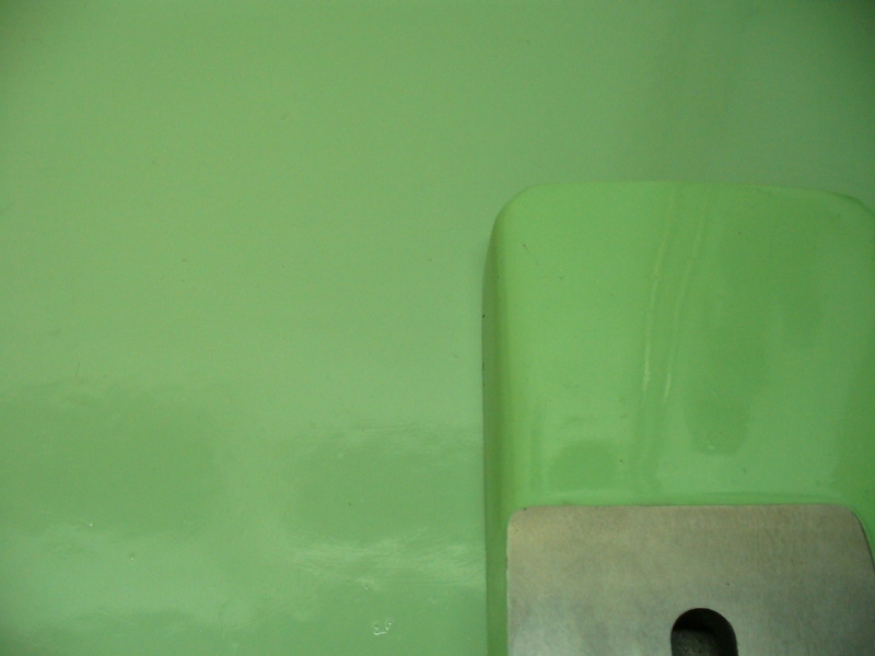

Ja teď otestoval šedivou od rust oleum alkyton , zatím to je k benzínu,petráku a oilu netečný. A zkoušel jsem do ní bušit kladivem ,nepraskne a nepraskne a ani nemá tendenci se odfouknout od podkladu. Bohužel nabídka odstínů je mizivá .
ten alkyton se zrovna v takovýhle podobně zelený dělá, já porovnával svoji barvu na frézce s plechovkou a na víčku to vypadalo stejně, ale ve skutečnosti je to světlejší, nicméně co už stroj má pracovat a jestli je zelenej nebo zelenější je v podstatě jedno..

RaS píše:ten alkyton se zrovna v takovýhle podobně zelený dělá, já porovnával svoji barvu na frézce s plechovkou a na víčku to vypadalo stejně, ale ve skutečnosti je to světlejší, nicméně co už stroj má pracovat a jestli je zelenej nebo zelenější je v podstatě jedno..
Jasně
Ten alkyton, jsem nezkoušel, věřím, že to bude asi i kvalitní, ale já radši tu dvousložkovou polyuretanku, nějak mě přirostla k srdci
Jinak pod ten polyuretan většinou špíchám ještě plnič se základem ideálně v tom odstínu jaká je barva, krásně to ukáže, kde je sem tam chybka a dá se to doladit před finálním broušením
jj dvousložka je jinej level. je dobře že krásné věci děláš ještě krásnější
Když už jsme u těch barev a obráběcích veteránů netuší někdo co za barvy se používalo dříve (nemyslím syntetiku)??Mám doma starou sloupovku a hopsalku(puvodně taková ta černá lehce rozpraskaná benzín ji rozpouští) typuji na nejakou olejovou nebo fermežovou.
Sloupovku jsem odrbal umyl stříknul šedým dvousložkovým základem a na to dvousložkovou hráškovou(používáme ji často v práci) výsledek je vcelku pěkný;) .

Jo,jo, souhlas. Snazim se aby tmely, spryc, plnic, redidla a barva nepresahly cenove cenu renovovaneho vraku. Michani polyuretanu mi prislo zbytecne drahe, navic s viceslozkou je panika prace.
Zkusil jsem tez Alkyton v hraskove z Hornbachu. Barva sedi i drzi docela dobre. Protoze to nemam pro muzejni ucely, jako mistr Tumlajs jsem spokojeny.

ono jde o to co kupuješ ten Alkyton z Hornbachu bude stát podobné peníze co česká PUR barva HODOPUR http://www.e-barvy.eu/polyuretanove-2k-pur-barvy/" onclick="window.open(this.href);return false; .. a kvalita je někde jinde.. samozřejmě můžeš koupit PUR třeba od Duffy atd která je cenově díky nenažranosti překupníku jinde..elbarto píše:Jo,jo, souhlas. Snazim se aby tmely, spryc, plnic, redidla a barva nepresahly cenove cenu renovovaneho vraku. Michani polyuretanu mi prislo zbytecne drahe, navic s viceslozkou je panika prace.

U obráběcích strojů se vůbec nepoužívá technologie jako v automobilovém průmyslu, tj. běžná barva a přes to pak dvousložkový bezbarvý lak?
Výhodou by mohlo být, že ta spodní barva, která určuje výslednou barvy výrobku, stačí obyčejná jednosložková. V autařině se dneska dokonce myslím většinou používají vodou ředitelné barvy. A ten vrchní lak, který pak zajistí odolnost, už by byl pořád stejný, takže univerzální.
