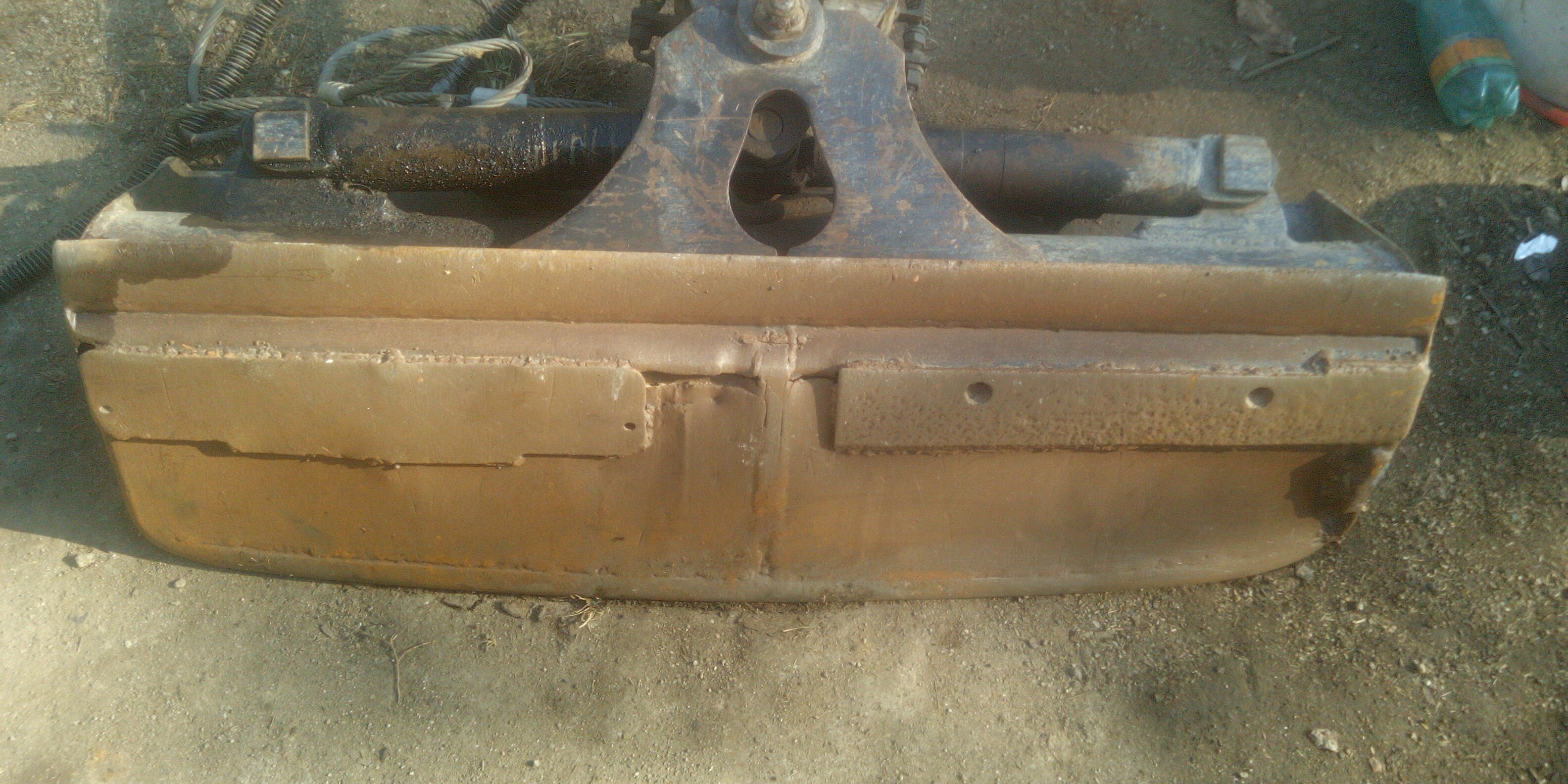

Tak kruzky z delicky vyklepane (navareny kus zeleza pomohol) a podozrivo su osi lozisk celkom fajn voci zakladni.
Příspěvky: 2780
Příspěvek 16. 11. 2021, 2:24

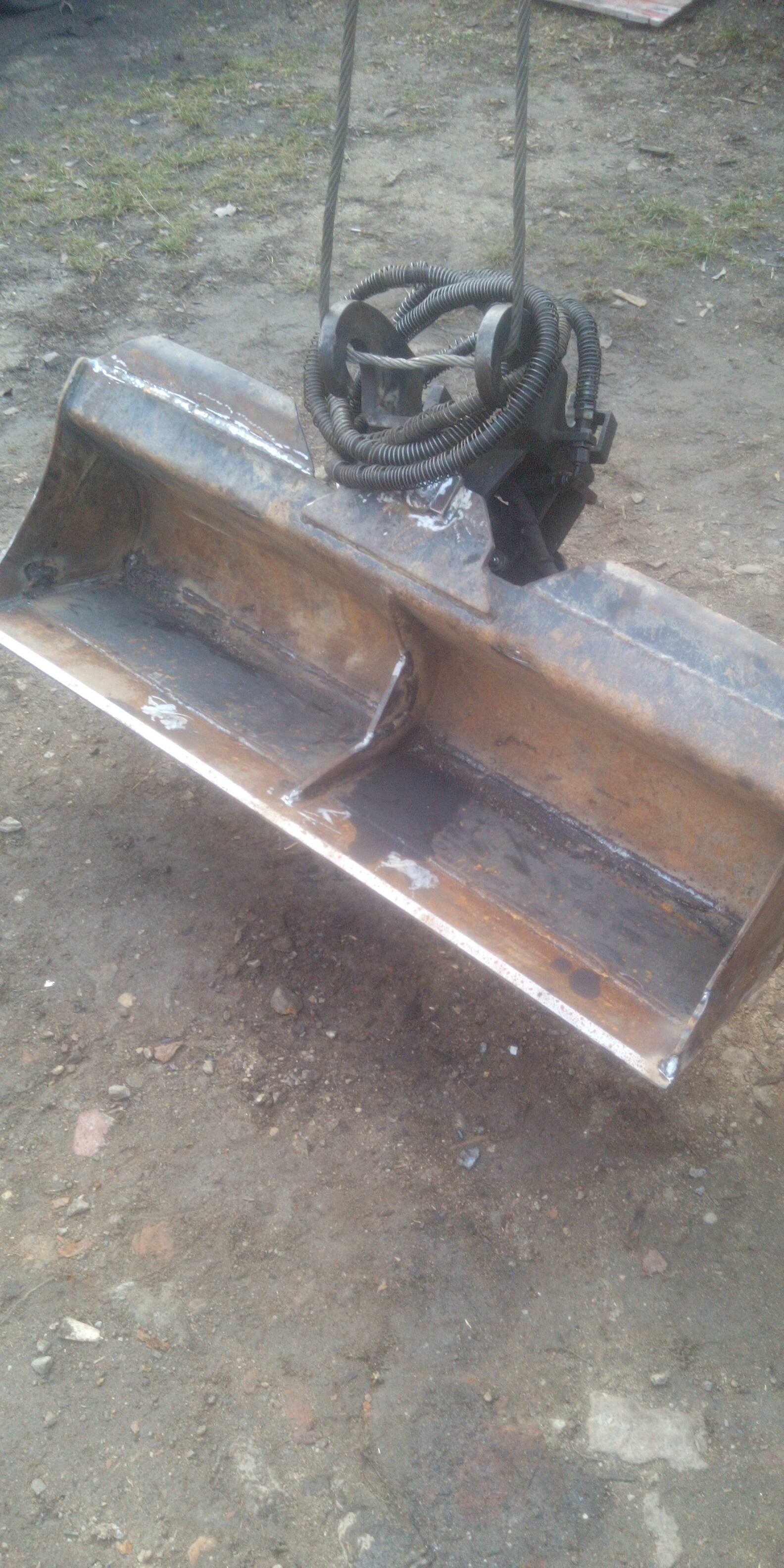

Trochu kovozemědělství :) . Komplet převrtaný na větší čepy. Trochu Hardoxu.
