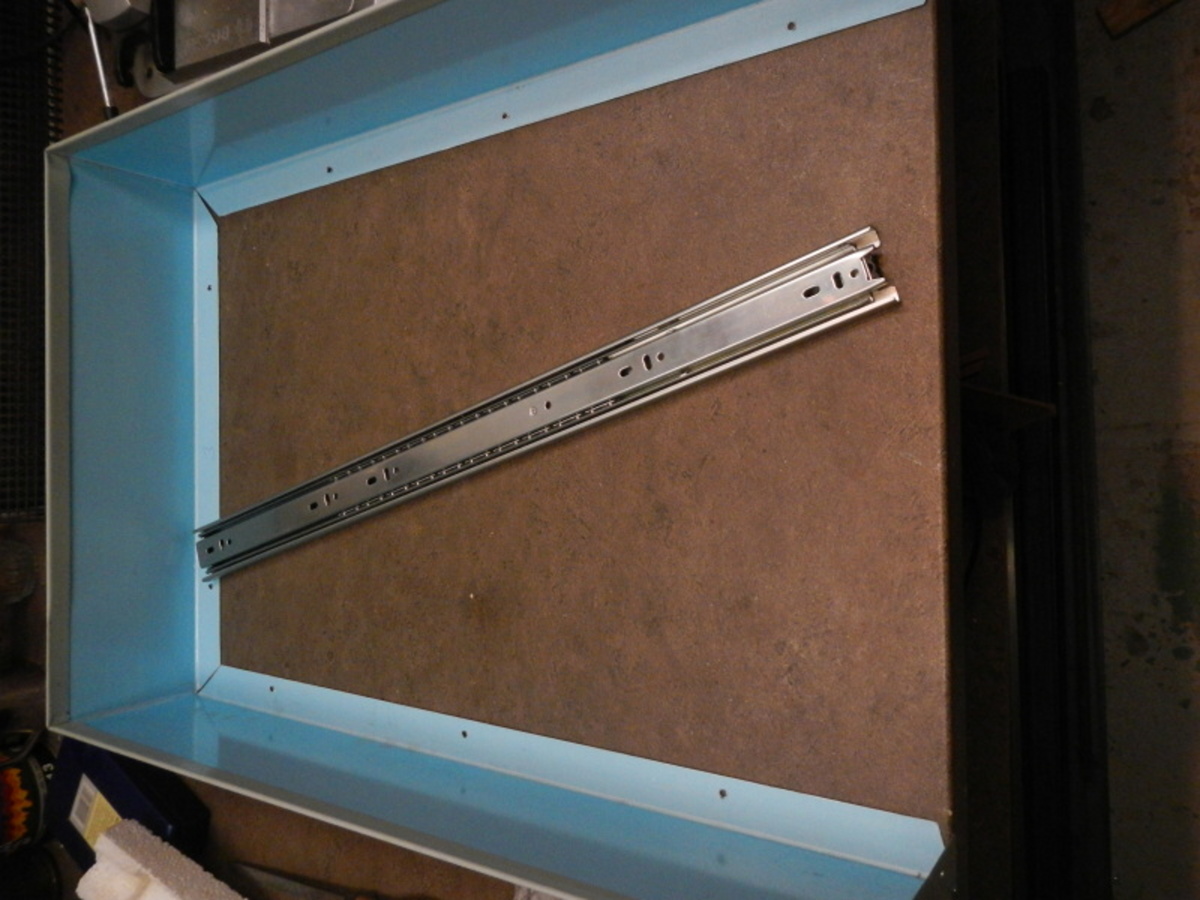

dávám protinávrh jak to mám já - je třeba zajít do nejbližšího klempířství a vyškemrat jejich odpad - pruhy plechu v šíři tak 20-25 cm (podle Vaší představě o výšce boku šuplíku) a hned u nich jeden okraj ohnout aby nebyla ostrá hrana - a druhý v úhlu 90st. + dokoupit šuplíkový pojezdy pár za zhruba 150kč
Doma to ohnete do U, pro čelo ohnete "uši" - pak už jen na dno kus dřevotřísky/laťovky a na čelo nějaké prkénko - a máte suprový šuplík - plně výsuvné pojezdy mají vydržet až 60 kg.
