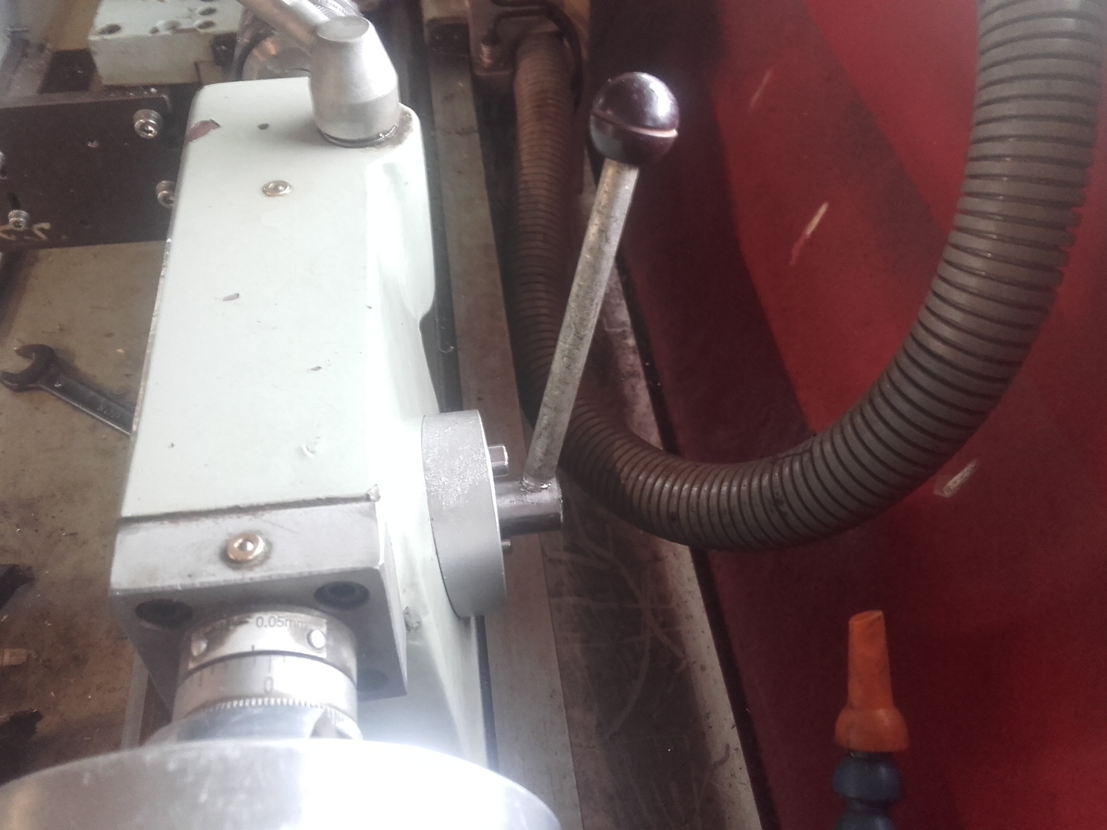

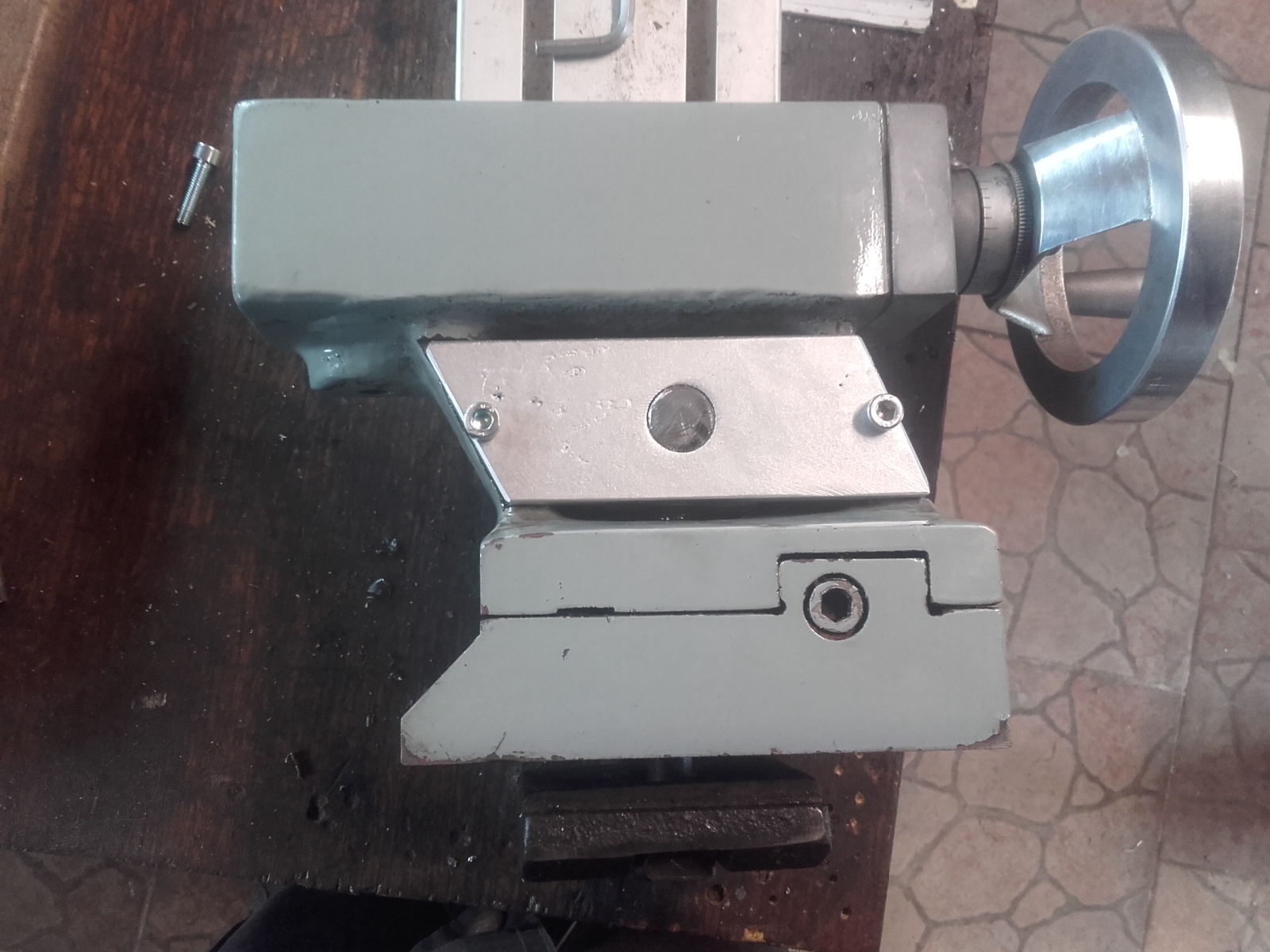

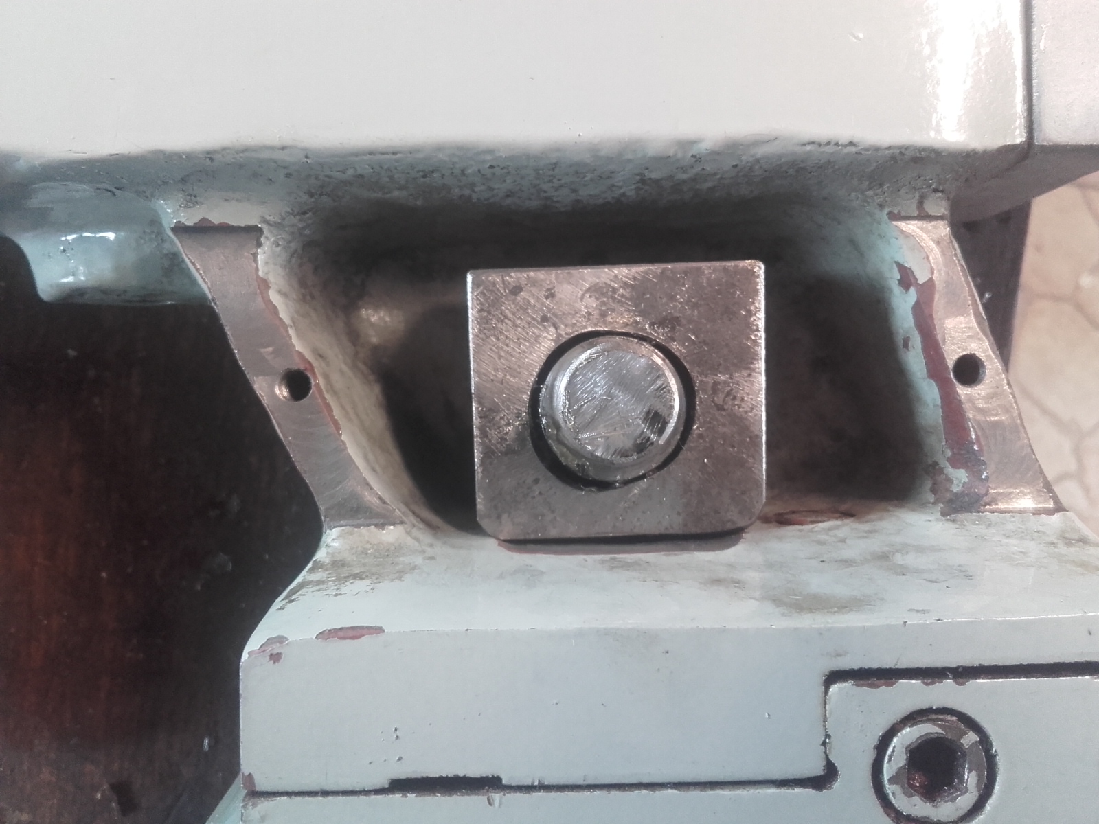

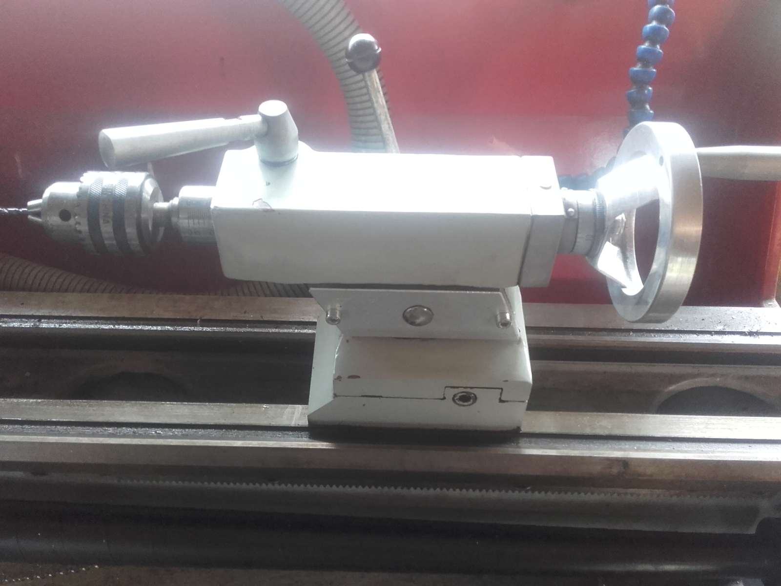

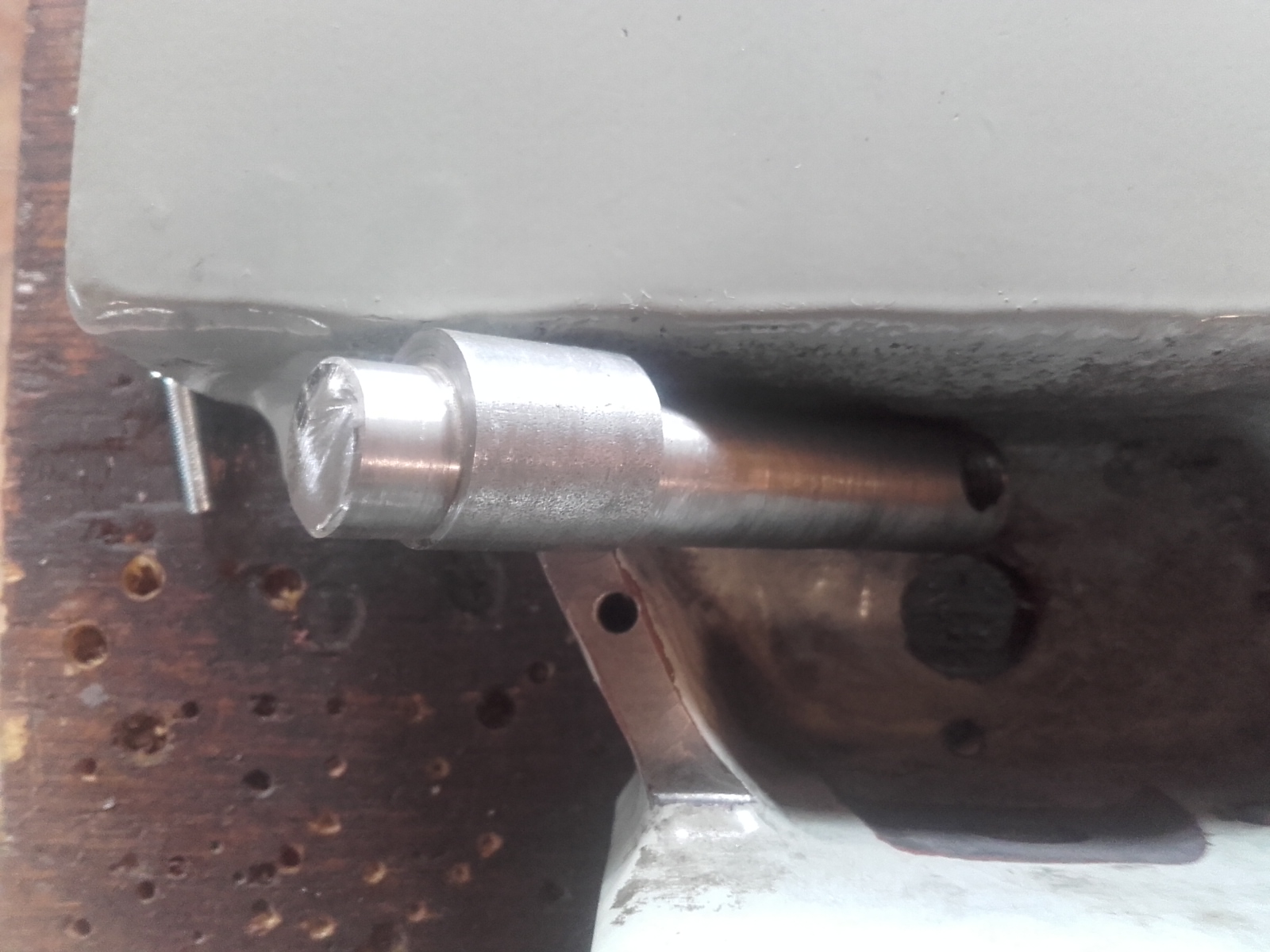

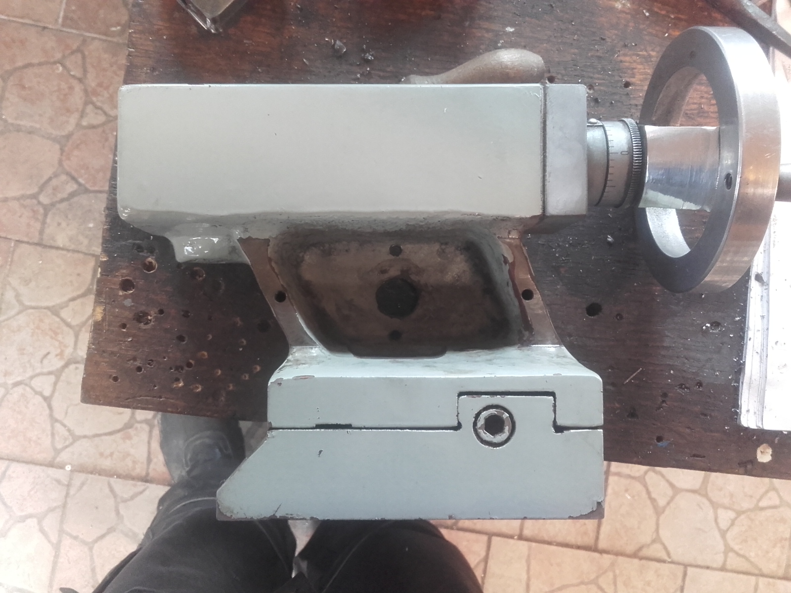

Po dlouhé době jsem se dokopal konečně udělat excentrické upínání koníka na mé hračce ED 750FD , to neustálé povolování a utahování klíčem bylo již zoufalé..kdo to takto má tam mi dá za pravdu, čtvrt otáčky klíčem je málo, chce to aspon celou a nekdy ještě dopovolit rukou aby se ten spodní kanem nepříčil a když se dělá něco krátkého u sklíčidla tak je docela problém se stím klíčem tam napasovat kvuli suportu...
Je to opravdu hračka takže moc se kouzlit nedalo , nejduležitejší bylo zarovnat plochu pro čelní desku a vytvořit spodní hranu aby při utahovaní nebyl tlak osky excentru jen na těch dvou šroubkách ..
Vyosení excentru je 2mm od osy, pro mě dostačující a asi při větším by se to mohlo povolovat..

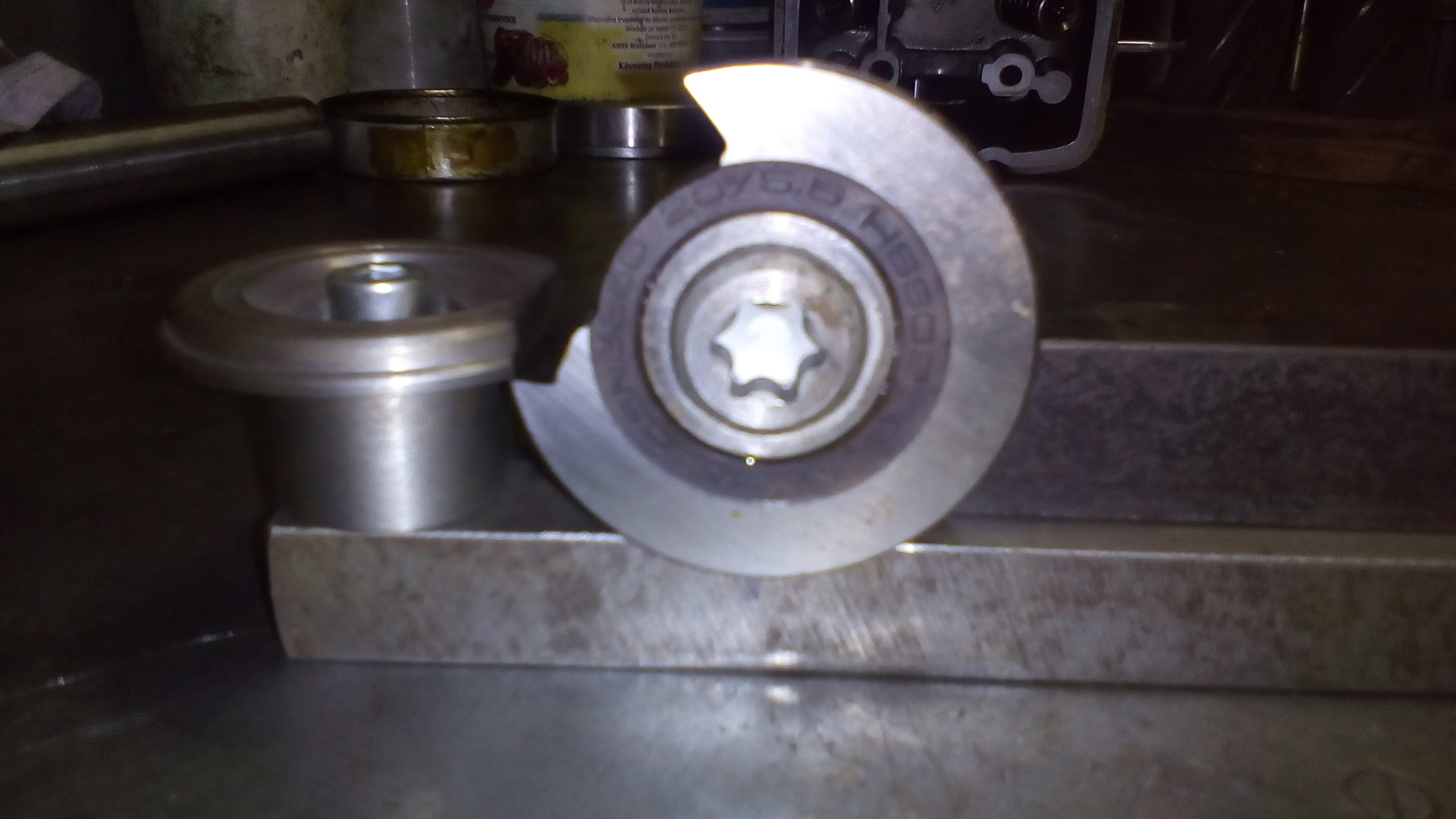

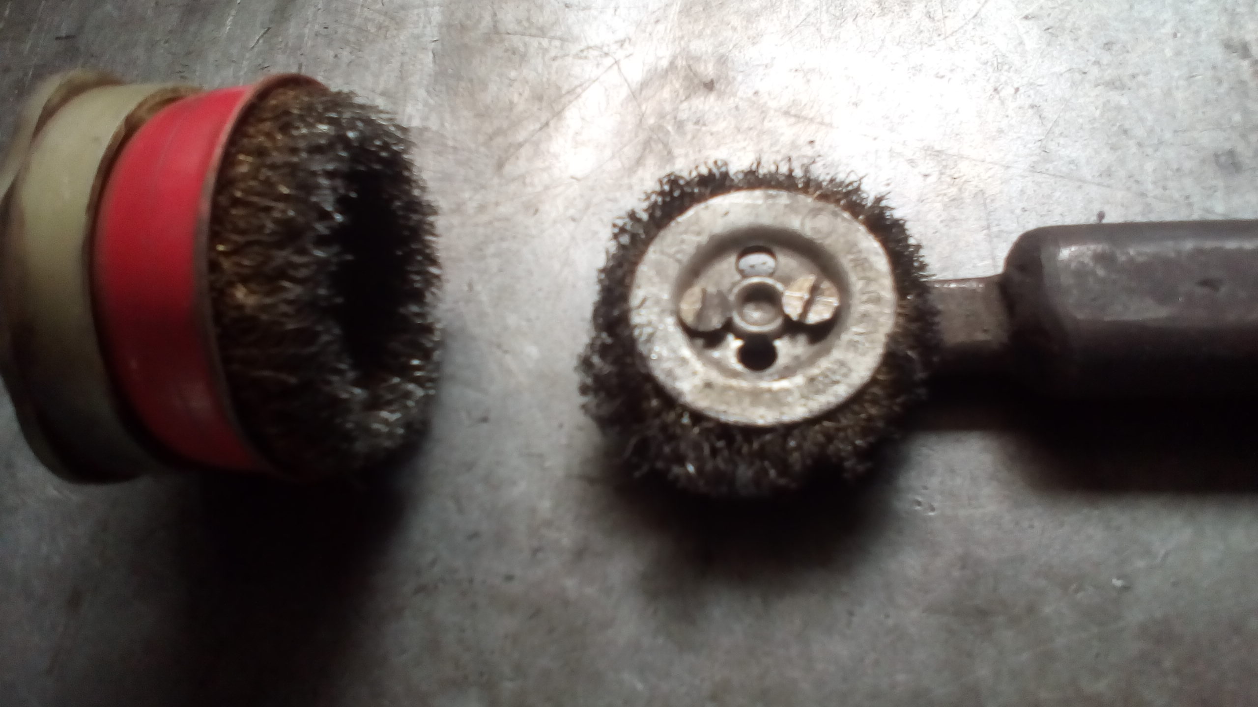

Trochu recyklace, a doraz na nastavenie kotúčových nožov.

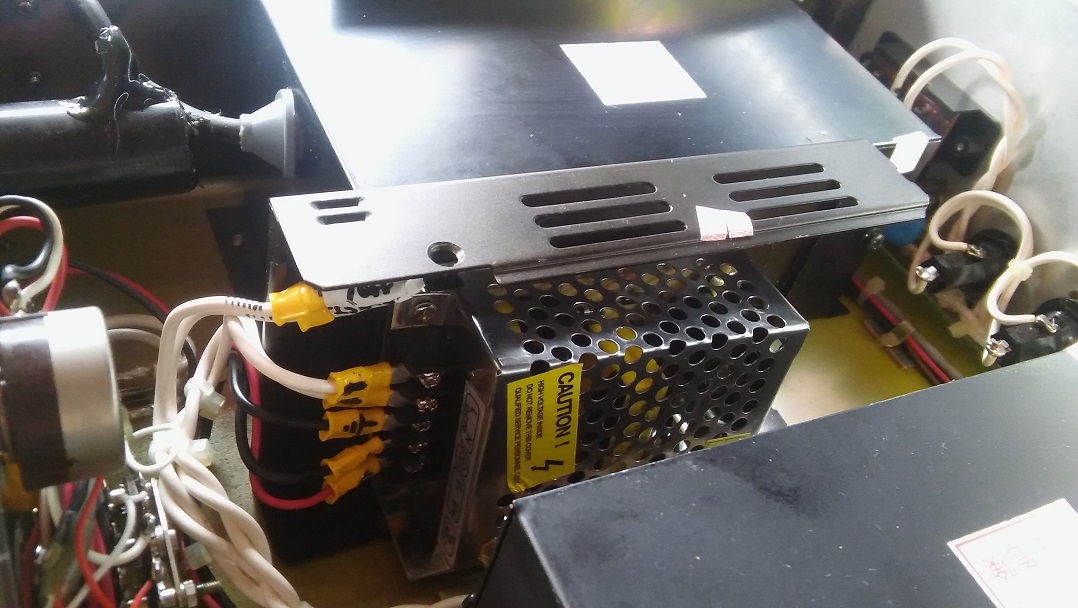

V pristroji z poloviny 90.let odesel zdroj, tak jsem ho musel nahradit. Novy zdroj (stejne specifikace 24V/1A) jsem pohodlne vestavel do krabicky puvodniho zdroje...a vesly by se tam i dva :)
O nic zajimaveho nejde, ale je na tom pekne videt vyvoj spinanych zdroju za poslednich 20-30 let.

Relativně donedávna jsem provozoval dva kusy spínaných zdrojů 5XN05126 (150W, Tesla).
Běžely do poslední chvíle od roku 1988 - ze začátku v dvousměnném provozu, potom v jednosměnném.
Tj. 31 :D let - a elyty v nich byly pořád slušný - takže by to klidně nejspíš běželo další dlooooouhou dobu.
Tak si na to vzpomeň až ten tvuj zdroj budeš za 3 - 5let :shock: opravovat - kam se ty spínané zdroje, za těch 30 let intenzivního cost cuttingu, dostaly.

Problem neni sehnat kvalitni spinany zdroj ani dnes, problem je, ze nestoji dve stovky :-)

To by mě opravdu zajímal zdroj na současné průmyslové spínané zdroje, co jsou schopné s jistotou 20 (tj. třeba deset, ale opravdu s rezervou) a víc let běžet.
A skutečně běžet - ne, že je někdo zapne tu a tam na pět hodin denně.
