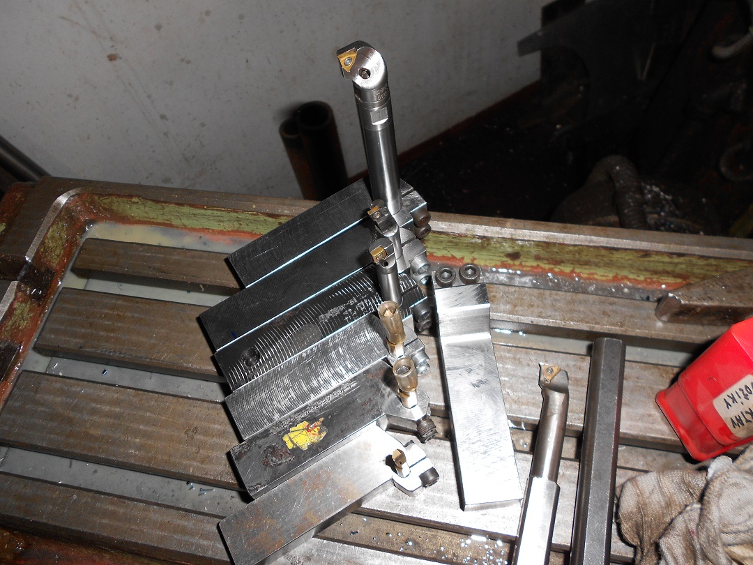

Držáky na malé nožíky do otvoru. Doteraz som to kadejako vložkoval, puzdroval do väčších držákov. Včuľ to bude kapku lepšie :)

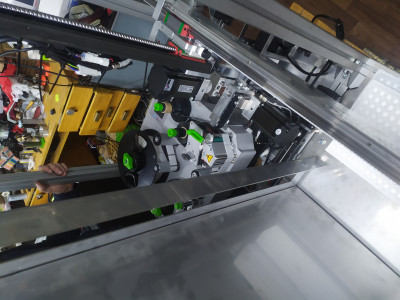

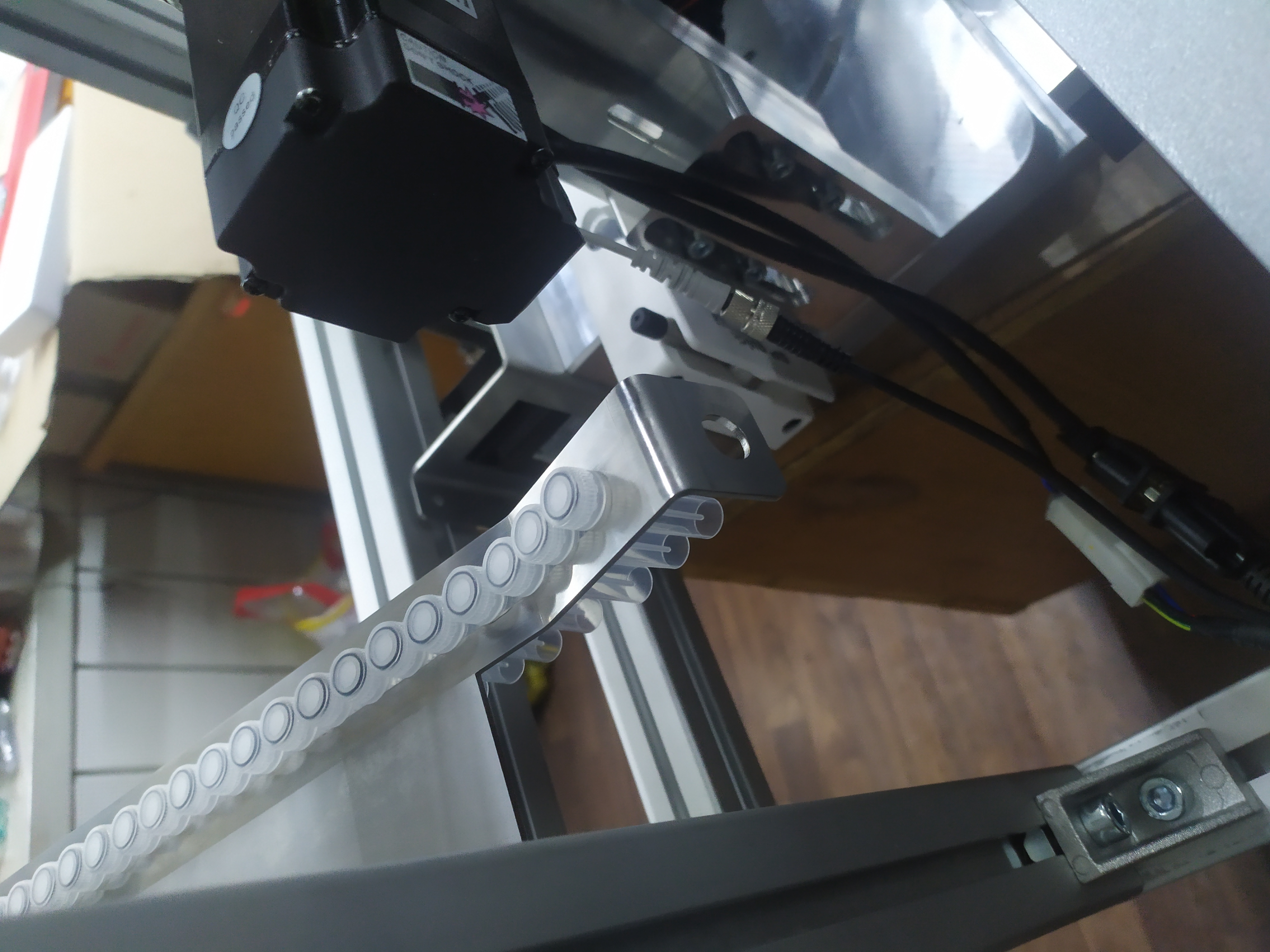

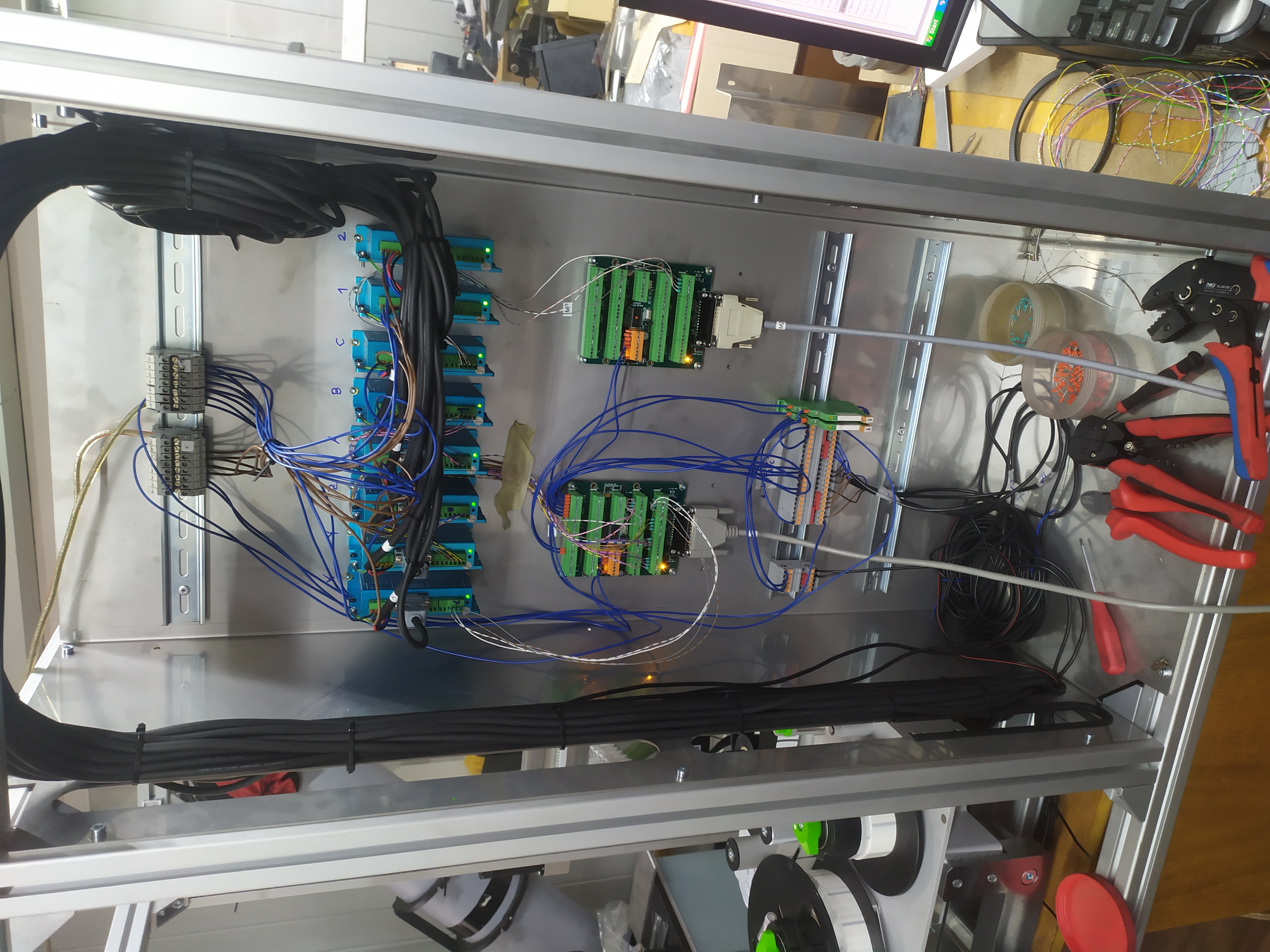

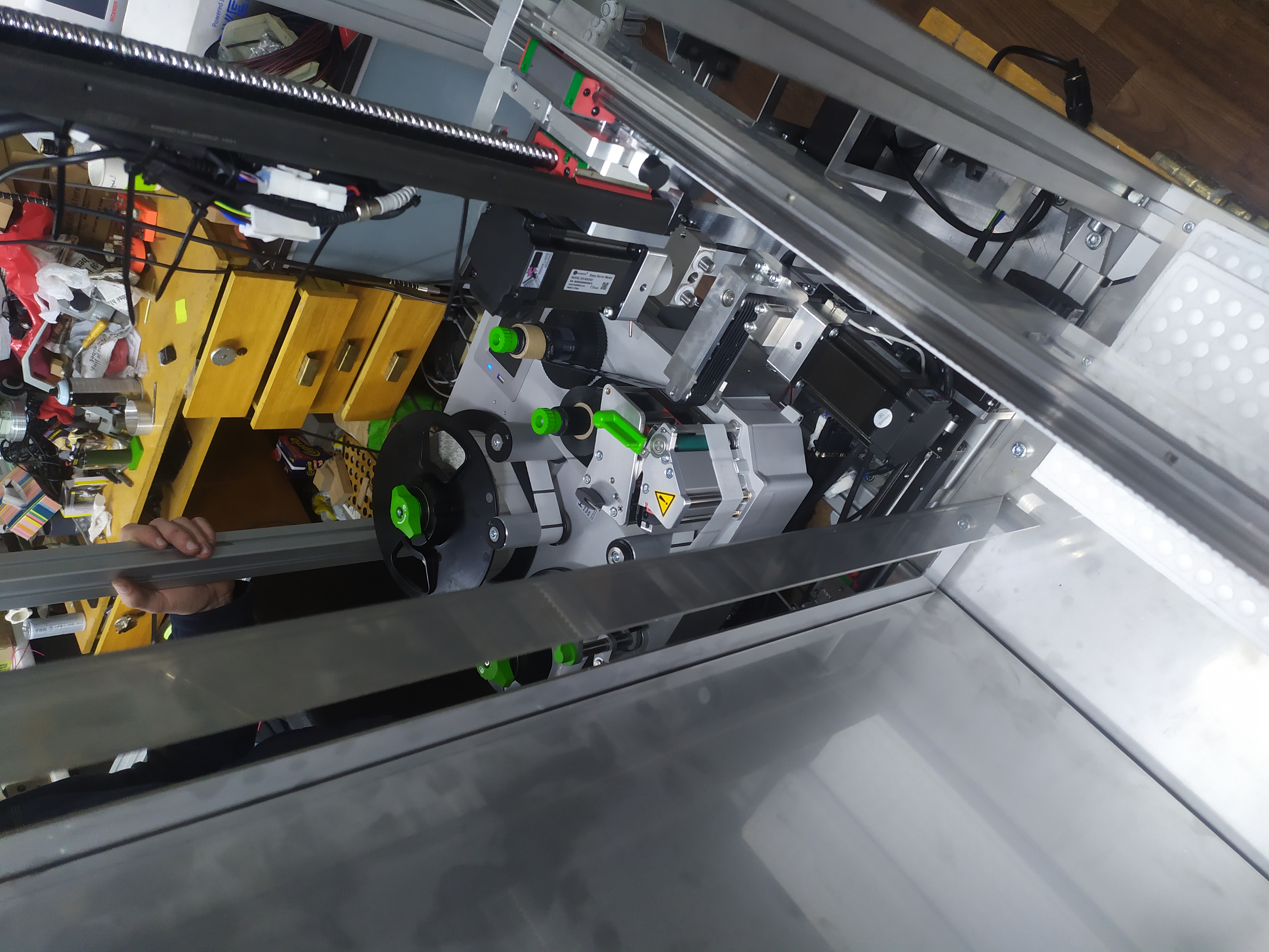

Onehda tu bylo tema jak pouzit linuxcnc na necnc aplikace. Tak se taky pridavam.

to je dobrý nápad. takto to nezaberá 2 pozície v nožovej hlave. ako sa to chová pri tom väčšom noži pri tak veľkom vyložení?

Nebadám nejaký rozdiel medzi klasickým upnutím noža v nožovke, a v takomto držáku. Je pravda, že na väčšie nože je ten držiak trochu zosilnený (je origo). Výhoda je, že bez podkladania je v strede, a ľahko sa dá vysunúť iba toľko, koľko je treba aby zbytočne nechvel, a tiež tá úspora miesta v nožovke.

etiketovací linka na vakcínu sputnik

Docela blizko. Plnicka a etiketovacka zkumavek na testy. Jo a jinak ty easy serva tj. Krokace s encoderem od leadshine jsou dost mizerie. Mel jsem trvat na tech yako.

Vypadá to dost dobře :)
