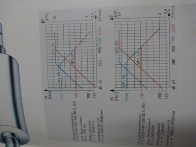

Podľa mňa je to trochu inak: 230x3x16 = 11kwDwPetr píše: ↑26. 1. 2019, 11:20 Moje mašiny se musí vejít do 16A jističe. Co jde, akorát při startu vyhazuje, řeším softstartama. A klidně jej hodím i na tu čtverku, aby to nelítalo. Nakonec trocha zjednodušený matematiky 380V x 16A = 6080W to je tak na ten 5,5KW motor, jinak to spadne, takže i kdybych koupil za 10tis 11Kw měnič, tak je mi ten 11Kw motor k hovnu
Istič B16 samozrejme vybaví pri prúde 16A až po nejakom čase. Ja som používal 15kw prímotop na 16 A ističi, studený spadol cca po 5 minútach.
Na meniči si môžeš nastaviť max prúd.

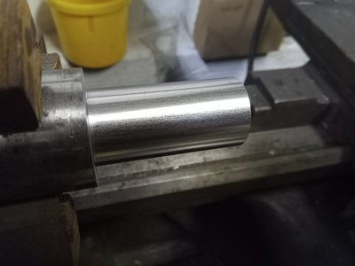

Takhle se udělala kopie původních brejlí, akorát s menší dírou na menší motor. Velkej motor s původníma brejlema se schová. Takže nedochází k žádným škodám, a dá se to všechno vrátit do původního stavu.

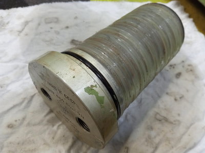

Rychloposuv běží, akorát v nádobce na olej byla voda

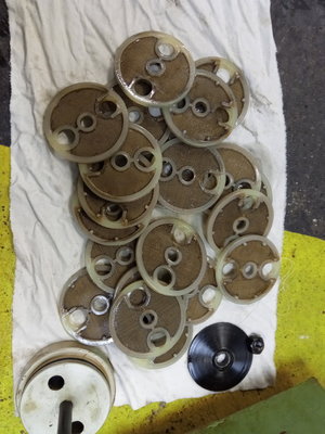

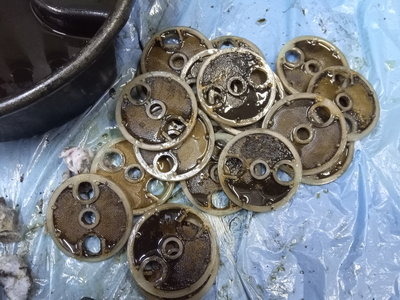

Pro zajimavost, takovej má 16K v nádrži na olej filtr

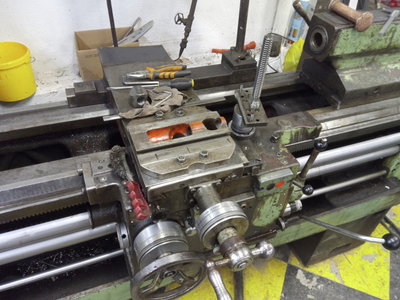

Sleduju K20 na YT a koukám, jestli nemaj lidi nějaký vychytávky, třeba kuželový pravítko, a nikdo nikdo nic, ale za to na jednom videu je vidět, když běží originál 11kw motor, na volno, tak AMetr ukazuje hodnotu 4A! To se mi ani nezdá možný, že by to mělo takovej odběr. Nicméně po chvilce používání mě na volno ten 4kw motor ukazuje na budíku 0A, při prasečím zeverzu z toček vyletí na 6A, víc jsem z toho nedostal. Špona 5mm taky kolem 1A, ale to je dělaný převodem, a vrtání 24 vrtákem, 2A. Jsou to údaje z toho budíku, a kdoví jak měří, na klešťáku jsem to zatim neměl.
Zatím přečištěný vodící plochy, výborná věc ty kryty na nich, male suport bude potřeba přeškrábnout na klínu, začátek má vůli a do konce ani nedojede. Musí se vyměnit střihlej kolík na druhý páce spouštění, a až se to bude dělat celý, tak celá ta ovládací transmise vyřečit na vůlích, ty vakly, když se nasčítaj, tak je to už dost. Spravený uražený kolo, k tomu ještě chybí matka. rozhejbaný nonia. Ještě se bude muset vyřešit koník, tam bude vyjetej kamen tipuju, jde s ním lehce pootáčet tak 2mm. Naháním po šmelcu placku pod jiný sklíčidlo, až ji najdu, tak tam pujde ta kombinovaná 310.
Luneta z SV18 donesená ze šmelcu pujde předělat, rozměrově na to sedí pěkně, střed je cca 2cm pod osou, což by odpovídalo 18/K20. Má akorát kratčí tu spodní platli, ta by se mohla o 1cm prodloužit. Tím že pod ní hodím plocháč na zvednutí vejšky, vyřeším i nepřesný úhel lože, na K20 je ostřejší, a klín má ve spodní části vůli.
