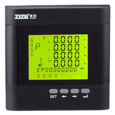

26. 1. 2019, 10:18
DwPetr píše: 26. 1. 2019, 10:08 Co se týká reálný spotřeby, pro to mám ve vyvrtávačce ten měřák, kde to jde pěkně vidět, třeba ho do soustruhu hodin taky, a budem to vědět hned.
Psal jsi, že tam máš ampérmetr. Tím toho ale moc nezměříš, potřebuješ wattmetr.
Nebo jsem to blbě pochopil?

DwPetr
Příspěvky: 5237
26. 1. 2019, 11:20
Samozřejmě, že to umí i měřit výkon. https://www.ebay.com/itm/3-Phase-Multi- ... 3b12aab21f
Moje mašiny se musí vejít do 16A jističe. Co jde, akorát při startu vyhazuje, řeším softstartama. A klidně jej hodím i na tu čtverku, aby to nelítalo. Nakonec trocha zjednodušený matematiky 380V x 16A = 6080W to je tak na ten 5,5KW motor, jinak to spadne, takže i kdybych koupil za 10tis 11Kw měnič, tak je mi ten 11Kw motor k hovnu :wink: Nehledě na to, že jsem napojenej na barák, a když se ty odběry sečtou z celýho baráku, tak ta 25 v hodinách nebude chtít o takovým motoru ani slyšet.
