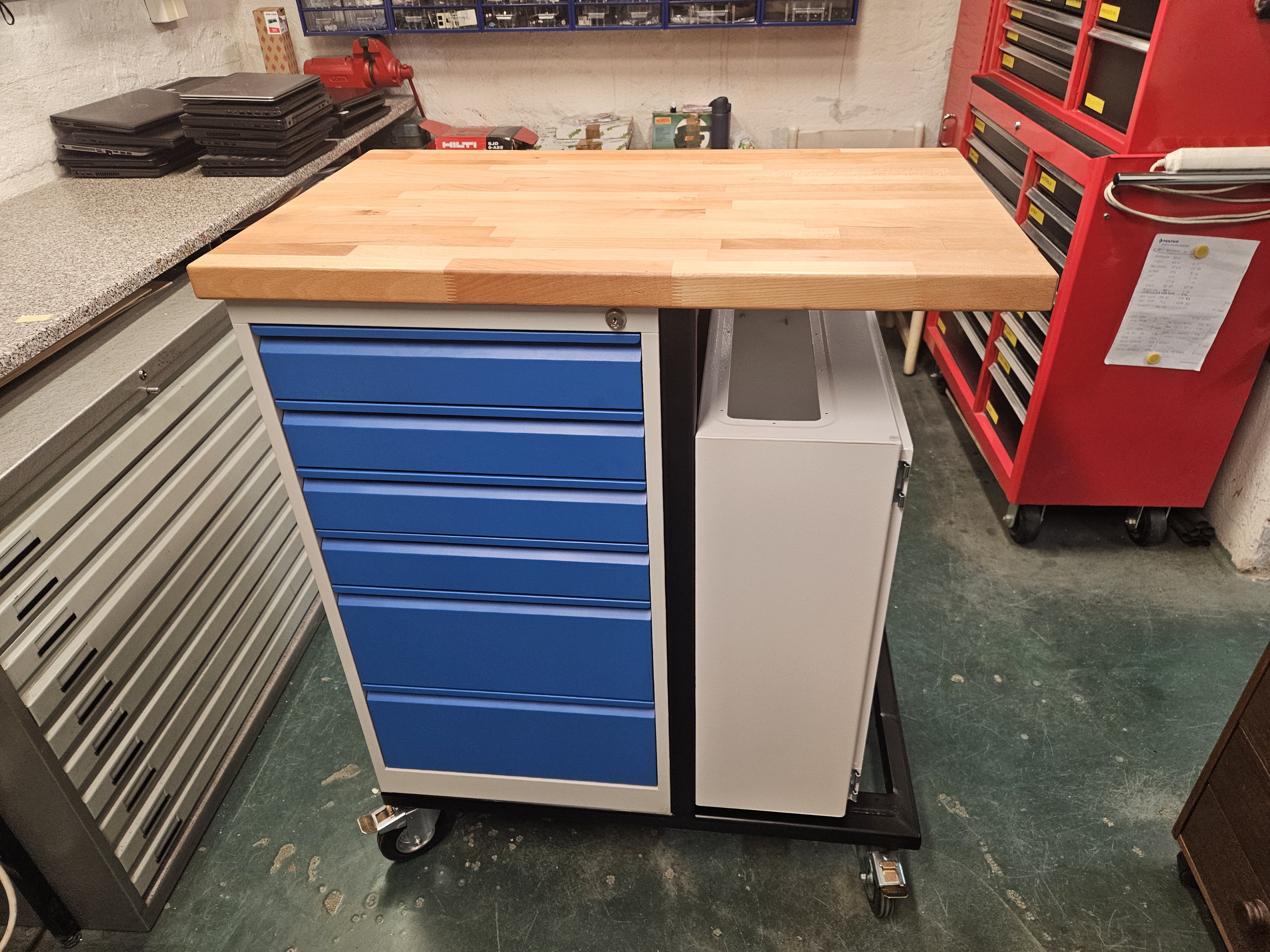

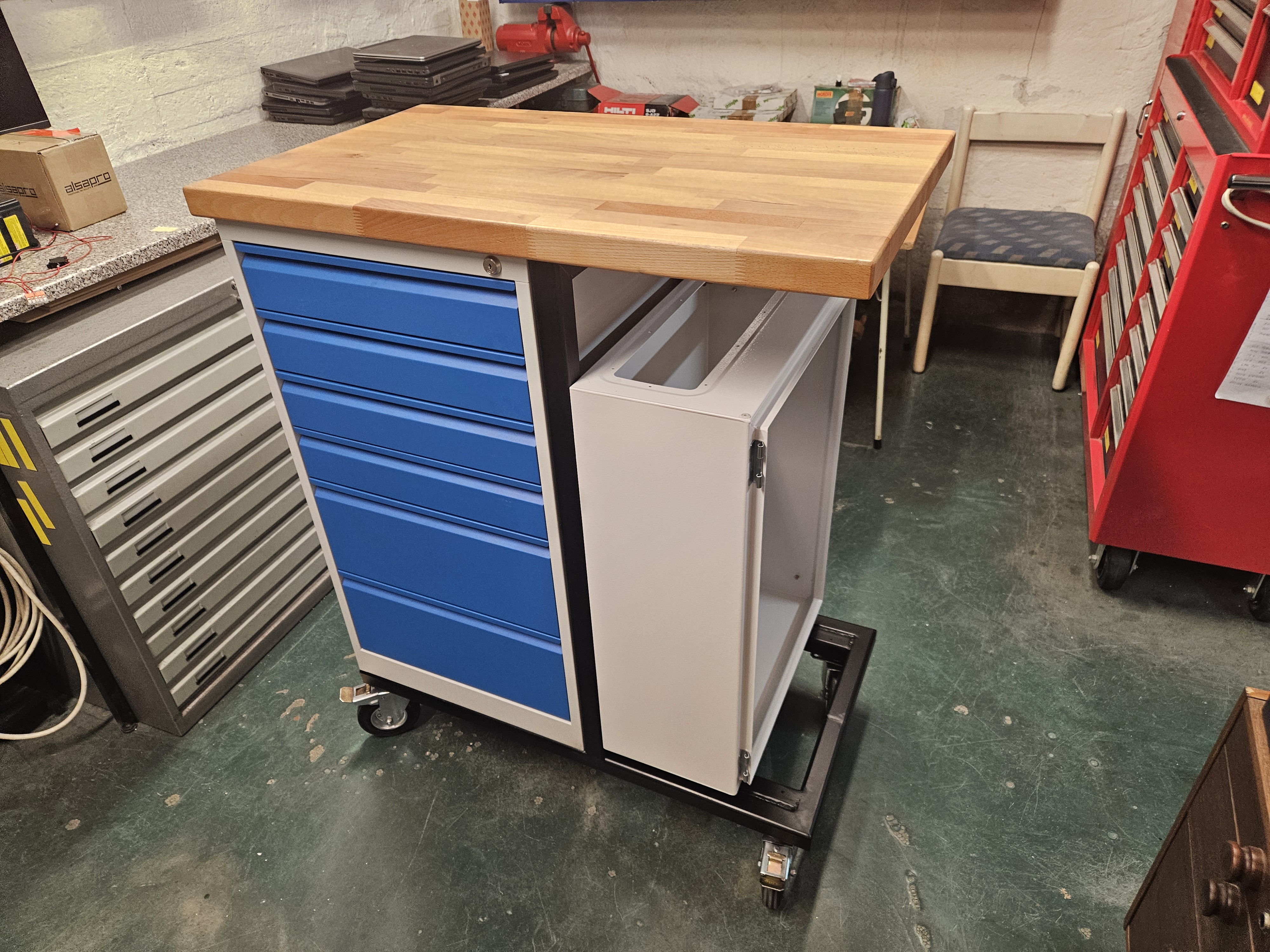

Ahoj kamarádi
stolek na cnc je hotový, jasně rozvaděč je prázdný, zbytečně velký, atd... :mrgreen:
