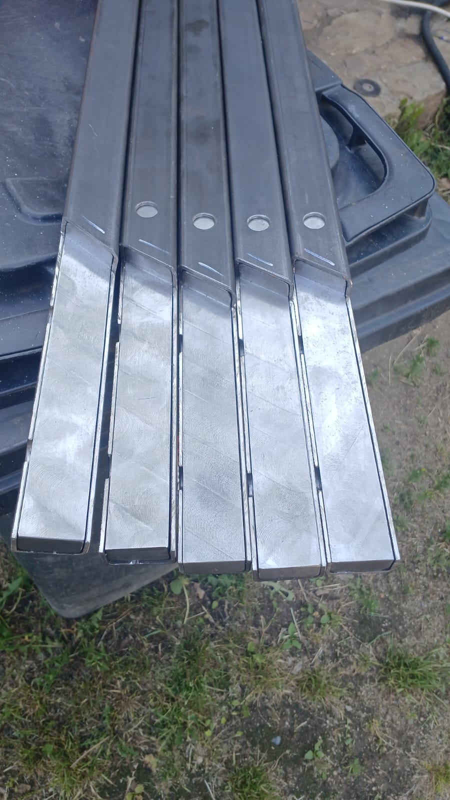

Sloupky k zábradlí ke schodišti pro kámoše - upřímně, kdyby to nebyl on, tak to nedělám.... Ale (kreslil mi halu a dělal povolení a nic nechtěl, že si mám jeho jméno dát na vrata a psát hodiny) :-D. Jeste se to svařilo a přefrézovalo znova.

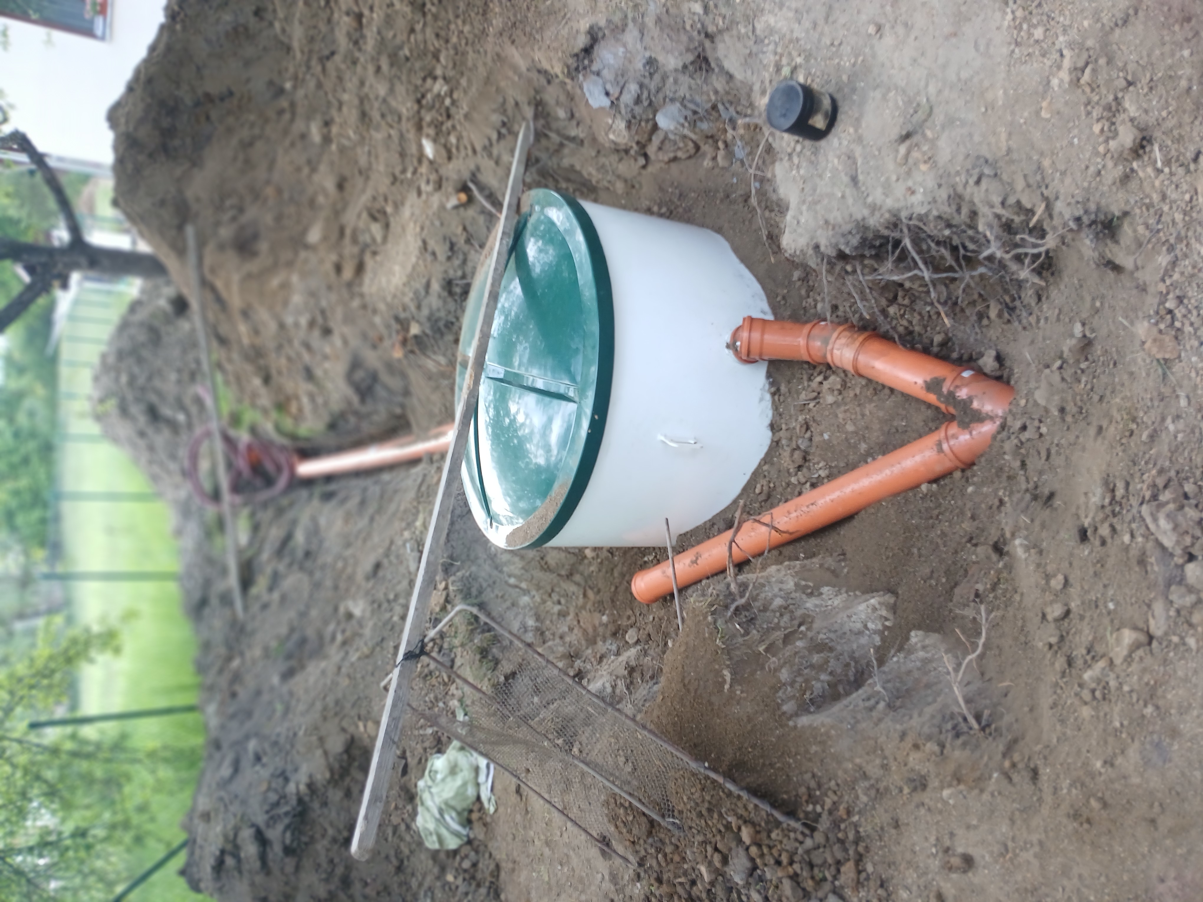

A to co jsem delal posledni tri vikendy :). Z myho pohledu je dulezitejsi ta 63 mm chranicka na kabel az k hale :).

stanik84 píše: ↑6. 6. 2026, 5:49 Sloupky k zábradlí ke schodišti pro kámoše - upřímně, kdyby to nebyl on, tak to nedělám.... Ale (kreslil mi halu a dělal povolení a nic nechtěl, že si mám jeho jméno dát na vrata a psát hodiny) :-D. Jeste se to svařilo a přefrézovalo znova.
Co je to za speciál? Ich čume ....

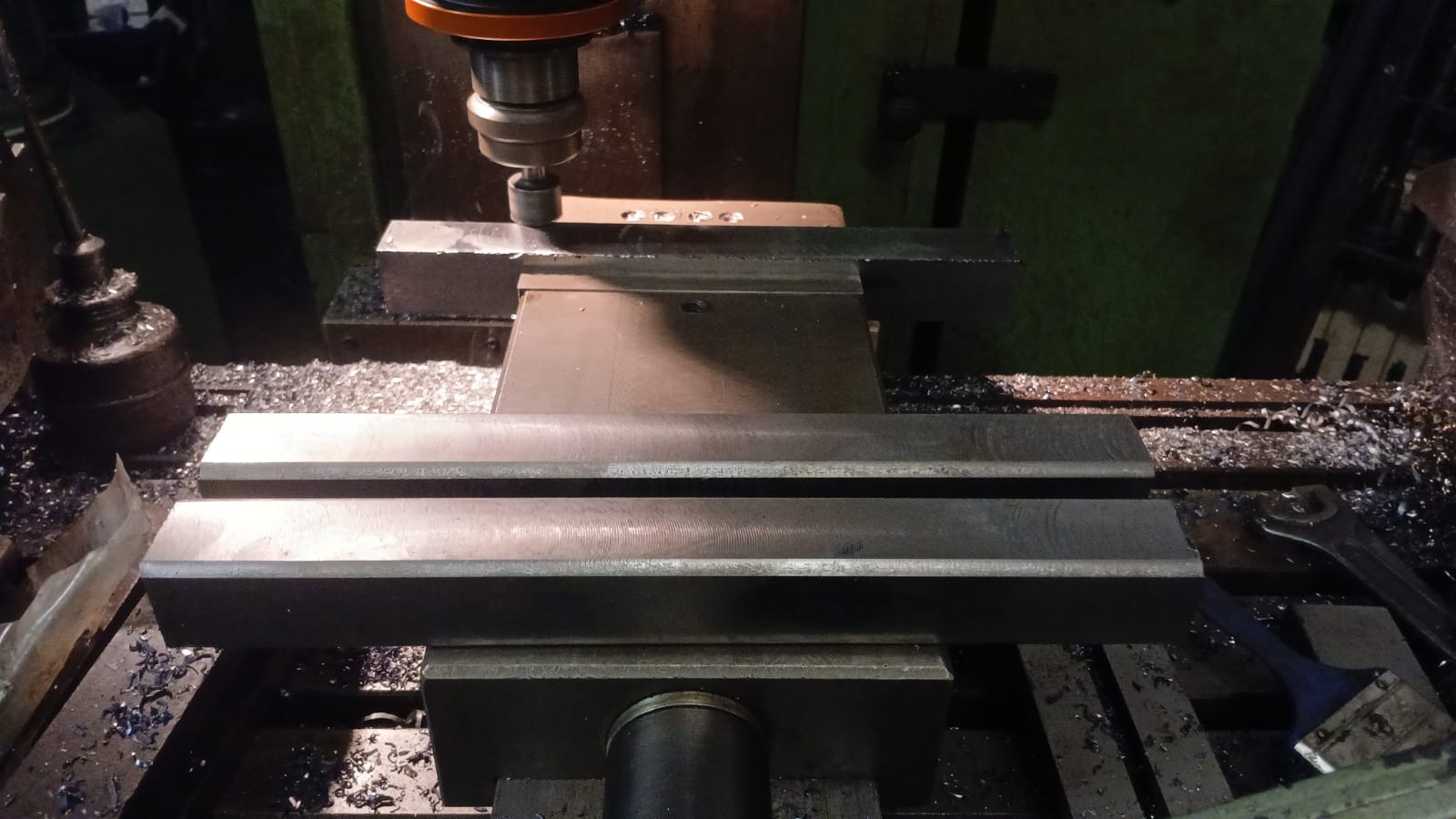

zbastlil som si bocne upinky, aby som vedel zrovnavat platne na celej ploche. Vyfrezoval som si k tomu aj kamene M10 na 14 mm drazky. Funguje to dobre
Obrázek
Inak frezovat ocel S235 na presnu hrubku je pekny oser. Po prefrezovani rovina do 0,01 mm, po pol hodine sa furt dvihli kraje aj o 0,05 mm. Na 5x som to zrovnaval, kym to ostalo stabilne v pozadovanej tolerancii 0,03 mm. Druhy raz to dam brusit...
