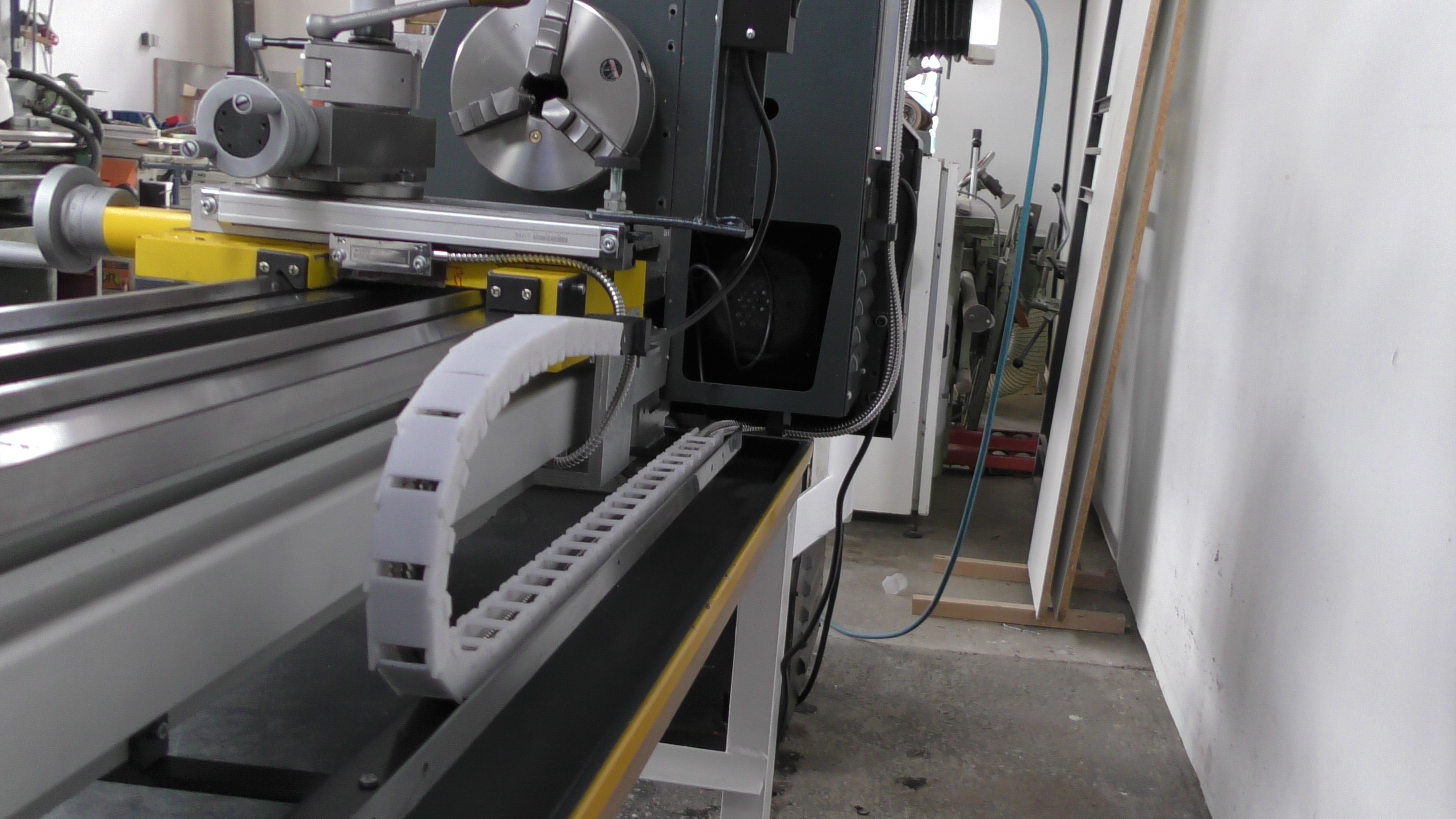

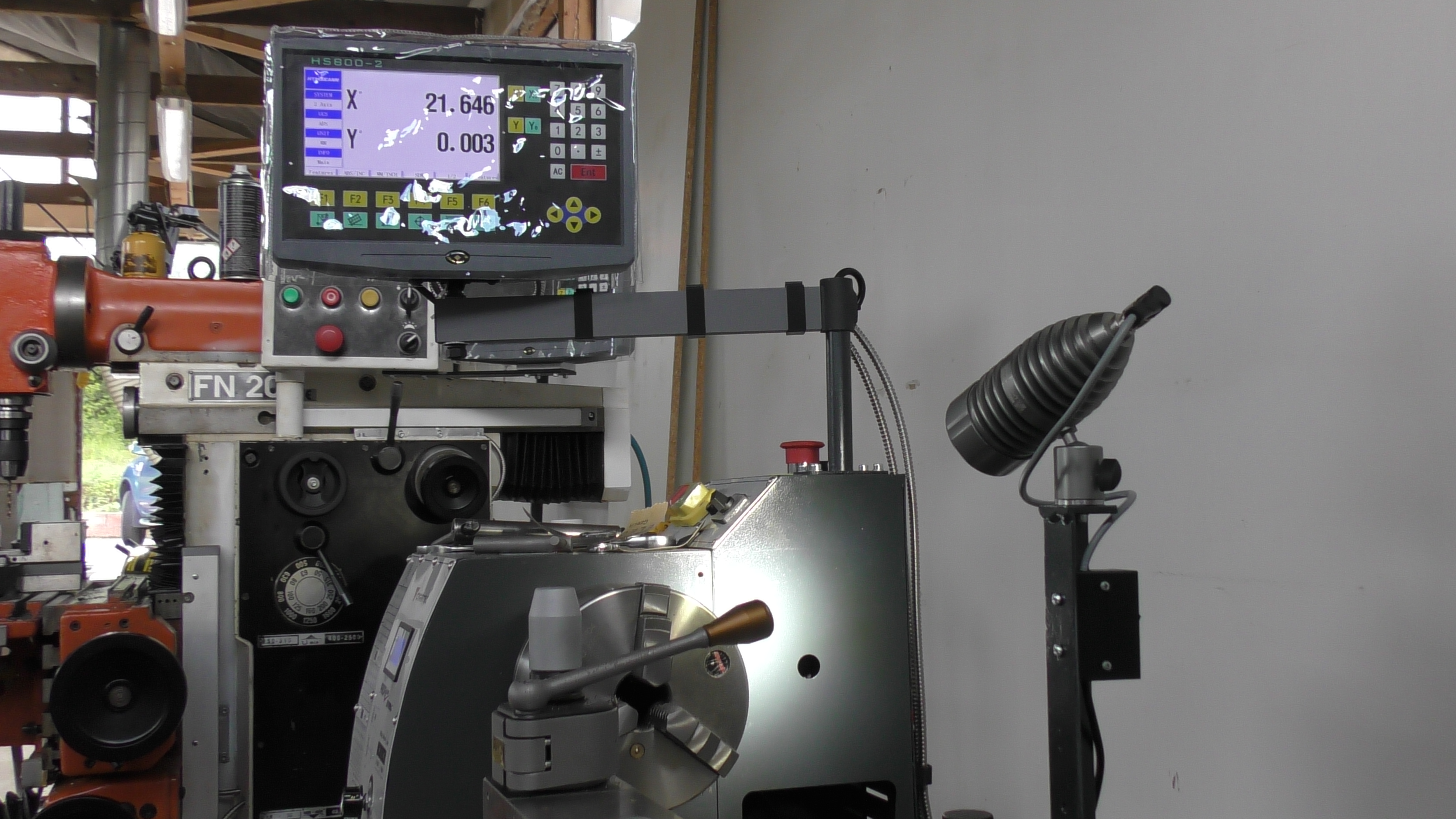

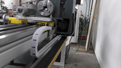

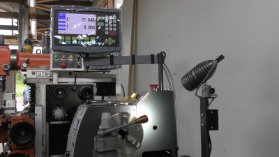

Konečně přišlo dlouhé pravítko k DRO soustruhu. Takže hotové DRO obě osy. Vyházel jsem bezpečnostní prvky (vypínací kontakt krytu vřetene, vypínací kontakt dvířek výměnných kol). Doplnil elektriku o zdroj 24VDC pro světlo a nainstaloval osvětlení. Kabely od snímačů DRO jsem protáhl energetickým řetězem a celkově to vše učesal. (energetický řetěz 3D tisknutý - vyšlo to kupodivu levněji a hlavně jsem si rozměry zvolil dle potřeby).

ahoj.
nebude ten retez za chvili plnej spon ?
tk.
miv píše: 11. 6. 2026, 8:33 Konečně přišlo dlouhé pravítko k DRO soustruhu. Takže hotové DRO obě osy. Vyházel jsem bezpečnostní prvky (vypínací kontakt krytu vřetene, vypínací kontakt dvířek výměnných kol). Doplnil elektriku o zdroj 24VDC pro světlo a nainstaloval osvětlení. Kabely od snímačů DRO jsem protáhl energetickým řetězem a celkově to vše učesal. (energetický řetěz 3D tisknutý - vyšlo to kupodivu levněji a hlavně jsem si rozměry zvolil dle potřeby).
ovi-ivo
Příspěvky: 1311
Bydliště: kůsek od Hodonína
12. 6. 2026, 11:05
to samý mě taky hned napadlo....čím se to dá vyřešit aby se na kabely nedostala mastnota a dalo se to opláchnout emulzí?
miv
Příspěvky: 1409
12. 6. 2026, 1:11
tomik.tk píše: 12. 6. 2026, 5:29 ahoj.
tk.
Uvidím. Pokud by se to dělo, schovám jej do rukávu, který pak půjde vyfoukat či opláchnout.
tomik.tk
Příspěvky: 737
12. 6. 2026, 1:14
delaj se retezy "uzavreny", prave proti sponam. co emulze to netusim.
https://www.cncshop.cz/energeticky-rete ... o1528.html
t.
ovi-ivo píše: 12. 6. 2026, 11:05 to samý mě taky hned napadlo....čím se to dá vyřešit aby se na kabely nedostala mastnota a dalo se to opláchnout emulzí?
miv
Příspěvky: 1409
12. 6. 2026, 1:38
tomik.tk píše: 12. 6. 2026, 1:14 delaj se retezy "uzavreny", prave proti sponam. co emulze to netusim.
t.
Díky za tip. M.
miv
Příspěvky: 1409
13. 6. 2026, 1:06
Chce to použít kabely, kterým mastnota nevadí. Je jich plno typů a určitě je to lépe funkční, než jakékoliv krytí. V kombinaci s řetězem, který našel kolega, je to nejlepší řešení.
