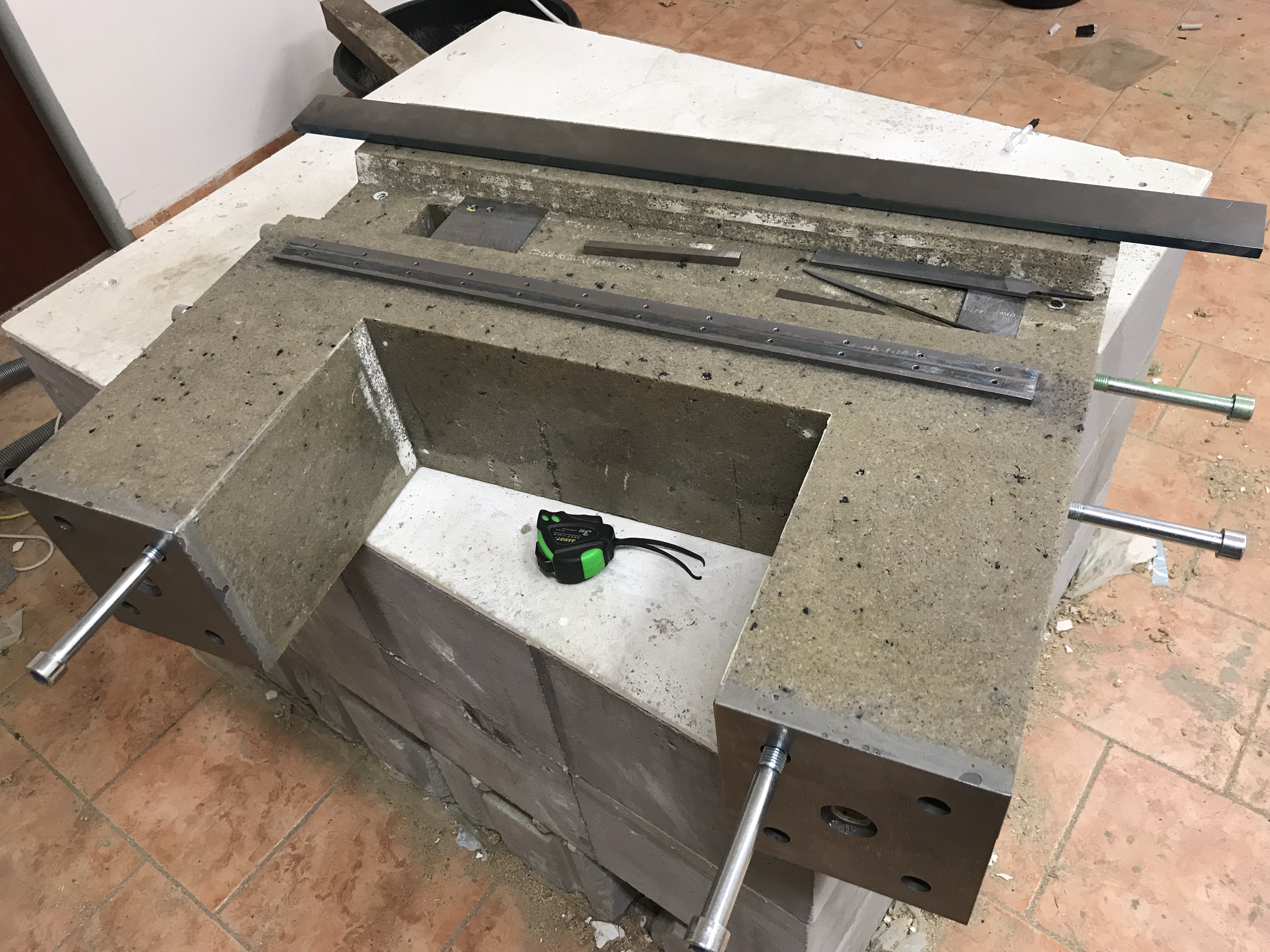

Dal jsem se do výroby portálu a jsem připraven zalít, tedy spíš zasypat formu epoxy-betonem, čekám jen na ještě aspoň dva pomocníky.

Začnu tím že jsem si koupil pravítko Kinex 1000mm, bez něj bych se nehnul - dobré rozhodnutí.
Vzal jsem ho u nás do jedné firmy, kde mi zkontrolovali jestli je rovné a ono je! Konečně mám něco rovného
K pravítku jsem ještě pořídil tušírovací barvu a problém už zdaleka nevypadá neřešitelně.
Pravítkem jsem si potvrdil průhyb asi kolem 0,04 - 0,08 mm
Hranoly v betonu jsou 40x40 mm a jsou ze železa neznámých vlastností - hodně měkké.
Jejich orientace v betonu vzhledem k původnímu materiálu ze kterého byly pilou uřezány je náhodná.
Mám teď už 4 naprosto stejně prohnuté vzorky, protože portál je taky vybetonovaný a opracovaný. Prohnutí pružením - prohnutím vlastní vahou je u portálu myslím vyloučeno, protože blok betonu je silný 200mm a dlouhý jen 800mm.
Frézování a vrtání děr se provádělo několik měsíců od vybetonování. Kontrolu prohnutí u portálu jsem udělal asi 2 hodiny po frézování.
Upnutí celého bloku při frézování bylo tak, že úplně na krajích byly podloženy ocelové kostky a blok byl shora přitahnutý asi 20mm od krajů vždy proti podložené kostce.
Pokud by se to prohnulo pod frézou, muselo by to být prohnuté obráceně, tedy v prostřed nahoru.
Upínací desku jsem nechal tepelně "zklidnit" (což jsem před tím neudělal) a znovu brousit - zatím je deska podle mých měřítek absolutně rovná, protože pravítko Kinex s tušírovací barvou špiní dokonale po celé ploše.

V dílně kde na tom pracuji klesla teplota z letních teplot přes 25 na 19 stupňů v současné době a průhyb se zdá stále stejný, teplotou to nebude.
Za zamyšlení možná stojí že při vytvrzování betonu vystoupala teplota bloku na 50 stupňů.

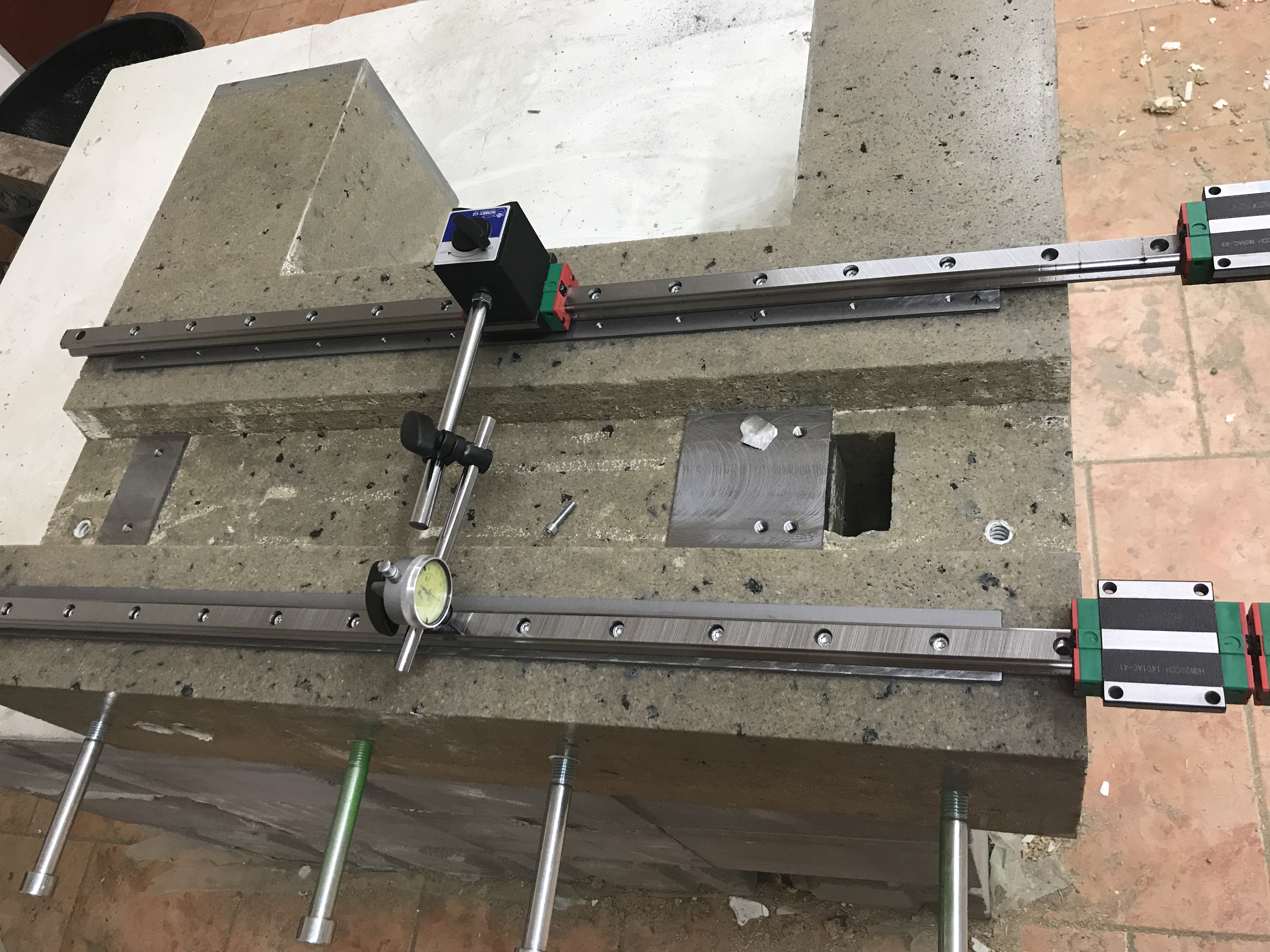

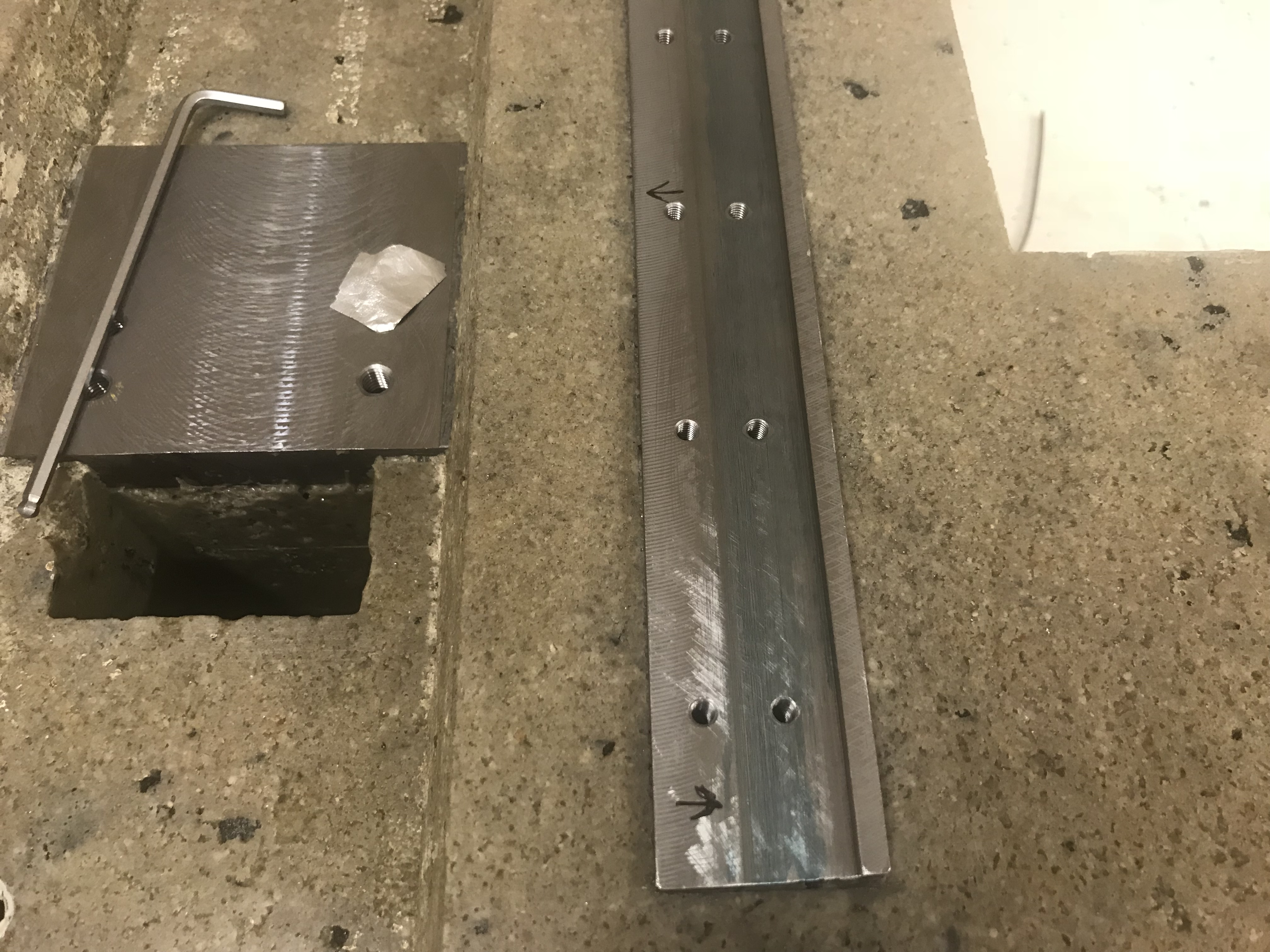

Byla to dřina, ale srovnal jsem to tak, že pod položené pravítko nikde nedostanu 0.01 Alobal. Pravítko napatlané tenkou vrstvou
tušírovací barvy se ke srovnané ploše přilepí jak je to rovné a špiní odhadem 95% opracované plochy - byl jsem tedy se svojí prací spokojen.
Radost mi ale kazí, že když jsem byl hotov a pravítko otočil druhou delší stranou, tak to se houpe asi tak 0.01mm.
Toho jsem si zpočátku nemohl všimnout, protože frézovaný hranol byl zpočátku křívý daleko víc.
Jedná se odchylku jedné setiny na 800mm délky a jestli dobře uvažuju, tak je pravítko ohnuté 0,005mm. V prostřed kolejnice
je odchylka od roviny poloviční - 0,0025mm takže jsem se rozhodl že to nebudu řešit, protože to jsou pro mě šíleně malé čísla.
Zkusil jsem našroubovat kolejnice a opět zklamání - aby nebylo tak velké nasadil jsem raději stovkové hodinky
Odchyka při měření podle obrázku se na celé délce zhoupla na dvou-třech místech v rozmezí 0.1 mm.
Když šrouby trochu povolím tak je to rovné, jinak se kolejnice pod šroubem ochotně zkroutí podle podložky už na těch 60 milimetrech
co jsou díry v kolejnici od sebe vzdálené a to imbus utahuju dvěma prstama. Podle toho kam se mi vychýlilo měřidlo jsem si poznačil směr šipkou.
Myslel jsem že kydž to bude dobré pod šroubem nikam to neuhne a kolejnice bude prostě v tom místě ve vzduchu - hmm nakloní se..
Rozebral jsem to, přejel nabarveným pravítkem a skutečně jsou v místech označených šípkou nenabarvené fleky přesně naproti šipce. Problém ale je v tom že mi tam materiál chybí a tedy bych musel odškrabat celý zbytek pracně srovnaného povrchu.
Neexistuje něco čím bych mohl mezeru vyplnit? Kolejnice jsou od sebe 250mm a od středu upevňovacího šroubu ke
kraji kolejnice je 10mm, spočítal jsem tedy že mi chybí 0,004mm materiálu.

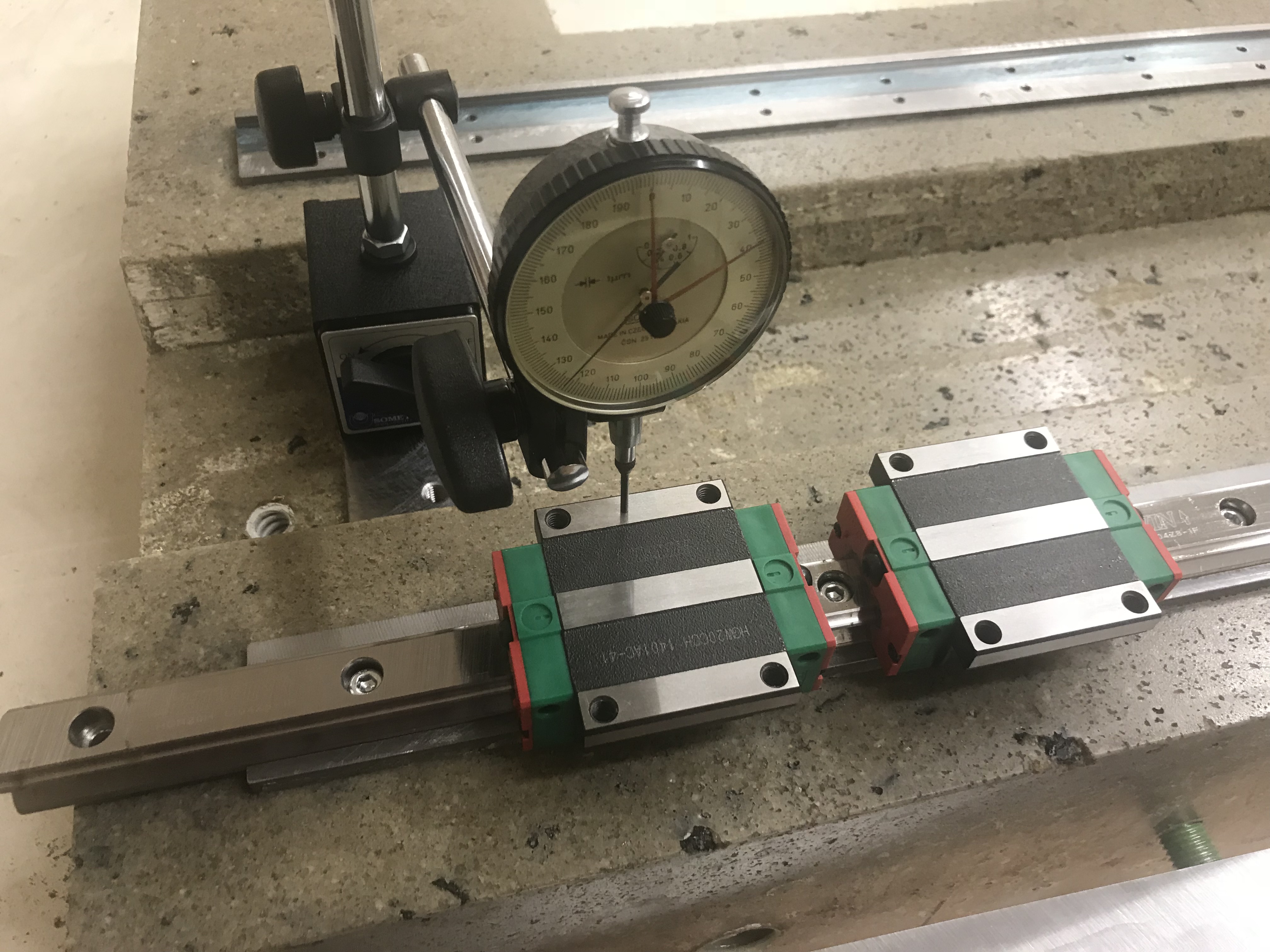

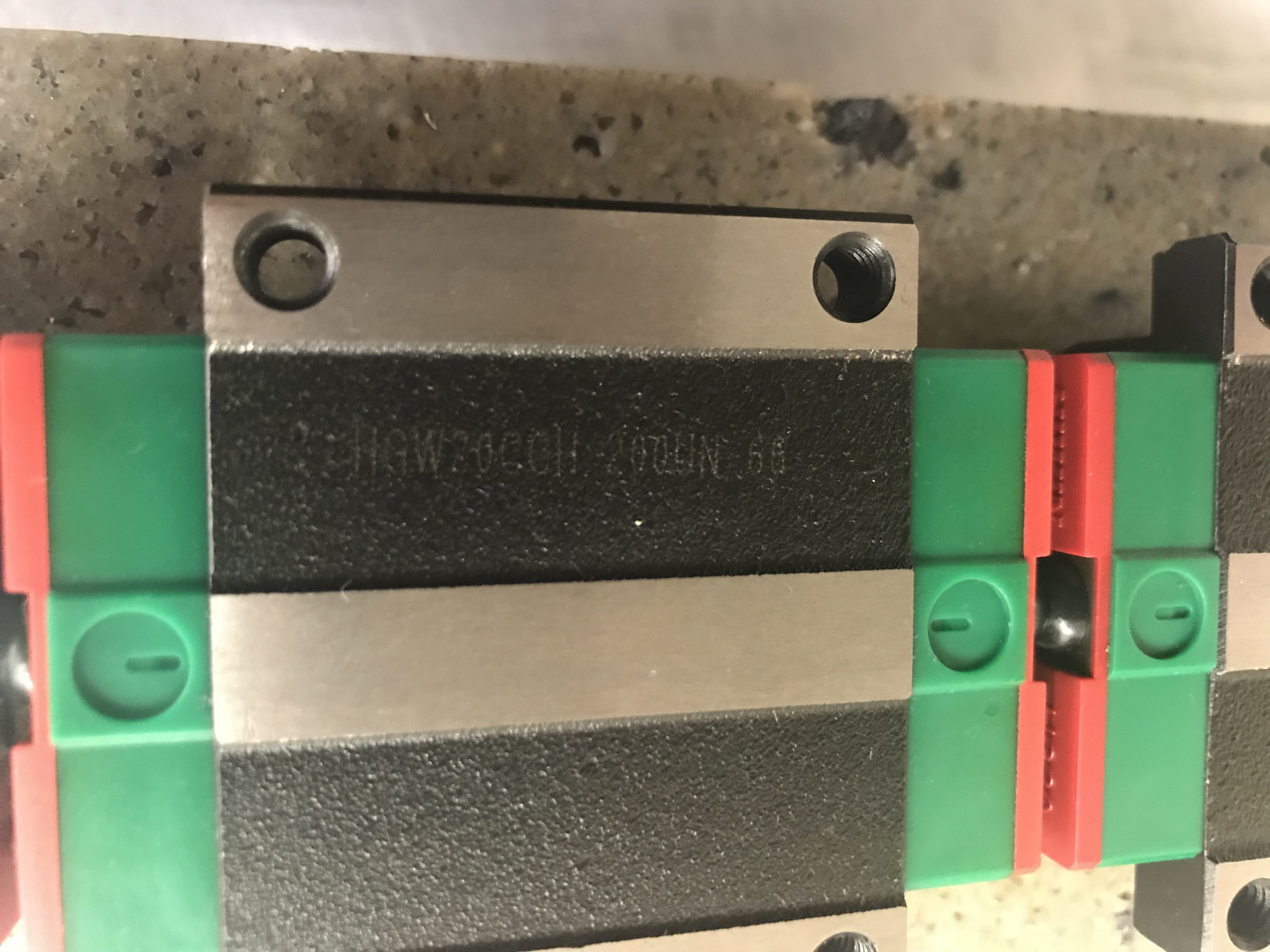

Vozíky HIWIN jsem koupil v ČR a když přišly všiml jsem si že údaje na nich vyznačené se vzájemně liší, ale nevěnoval jsem tomu pozornost.
Teď když jsem měřil zkroucení kolejnic, tak mi něco nehrálo a když jsem střídavě pod dotek měřidla najel se dvěma vozíky,
zjistil jsem rozdíl ve výšce 0,015, takže se stejně podkládání nějakou planžetou nevyhnu.
grade065
- Příspěvky: 1012
- Registrován: 9. 1. 2015, 12:45
Dobrý den,
to jsou vozíky třídy H nebo C?
Jaké mají předpětí?
To opracování mi připadá strašně hrubé nebo se mi to zdá?měl jste v zadání specifikovanou nějakou jakost povrchu?
Jinak... celý to vypadá fakt super a moc fandím
Není lepší to dát někde přebrousit?
Jo jakým momentem ty koleje utahujete?
Jaké mají předpětí?

ono jestli to treba nejsou padelky
onehda jsem se dozvedel ze tady na trhu jsou padelky tech komponent a tak jsem psal do hiwinu zda by mi to potvrdili pripadne dali popis jak to poznat ze bych to tady uvedl
ale bylo to uplne bez odpovedi, asi nemaji zajem vymytit to z trhu

- Příspěvky: 9069
- Bydliště: Úvaly
tak ono musíš taky nejdřív vědět co chceš.. běžné vozíky co se dodávají v krabičce jsou ve třídě H .. až vyšší přesnosti jsou již poskládané na kolejnici a výškově sladěné..
a ta třída H má podle katalogu výškovou toleranci +-0,03mm, přesnější třída P má 0,015mm .. takže tvé rozměry jsou naprosto v pořádku
Vepr
- Příspěvky: 356
- Registrován: 3. 3. 2014, 10:34
Jedná se skutečně o toleranci, RaS má pravdu. Na stránkách prodejce se to píše a zjistil jsem to i prvním měřením 0.015mm.
Vozíků mám ale 12 a každý je jiný, budu je muset přeházet tak abych měl aspoň páry, nebo budu muset podkládat a nebo koupit více vozíků a vybrat si z nich stejné.
U osy Z jsem to ještě netušil a zabrousil jsem plochy pod kolejnicma tak, aby se to křížilo co nejméně, ale to znamená že jsem to Zetko určitě pěkně doprasil, protože jak teď vidím
jsou mezi nejmenším a největším vozíkem přes 3 setiny.
Co jsem dal do Zetka tedy nevím, rozebírat se mi to už nechce, ale trochu to vysvětluje to proč jsem při sesazování Z měl takový problém.
Zřejmě se jedná o náhodu, ale číslo zcela nakonci odpovídá výšce vozíku. Výjimka je jeden vozík který má nejslabjeji viditelný popis, na něm je číslo 66 a je nejmenší. Pro grade065: Kvalitu povrchu jsem v dokumentaci nijak nespecifikoval, jen jsem uvedl k čemu to bude sloužit a že to chci co nejlépe jak to jde, že mi to stálo moc a moc práce.
Na broušení jsem se ptal, ale nikde kde to znám mi to neobrousí, protože má to skoro 200kg a navíc jsem měl podmínku že to musí být opracované najedno upnutí včetně montážních ploch na spojení se stolem.
Moment kterým to utahuju neznám - s citem a když se to někdy povolí tak to dotahnu.
