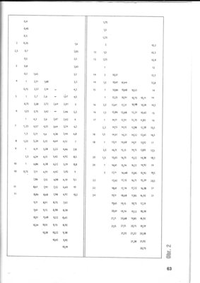

Chci tam udělat závit na šroub M6 na přišroubování kolejnic, tak tam jsem myslel tu díru 4.8.
Taky tam musím udělat řadu děr na přitlačení těch kolejnic, i zde počítám se šrouby M6.
Jak daleko od sebe mám udělat díry na to přitlačení, počítám se systémem zapuštěných šroubů s ocelovým válečkem?
edit: Teď jsem se na netu dočetl že v nějakých tabulkách je na šestku závit díra 5.
Pepa z depa
Příspěvky: 1779
Příspěvek 3. 6. 2015, 12:26
... to jsme museli na učňáku odříkávat nazpaměť: Klíč/M závit/vrtání/stoupání závitu a právě šestka byla nejlehčí:
10/M6/5/1 :D

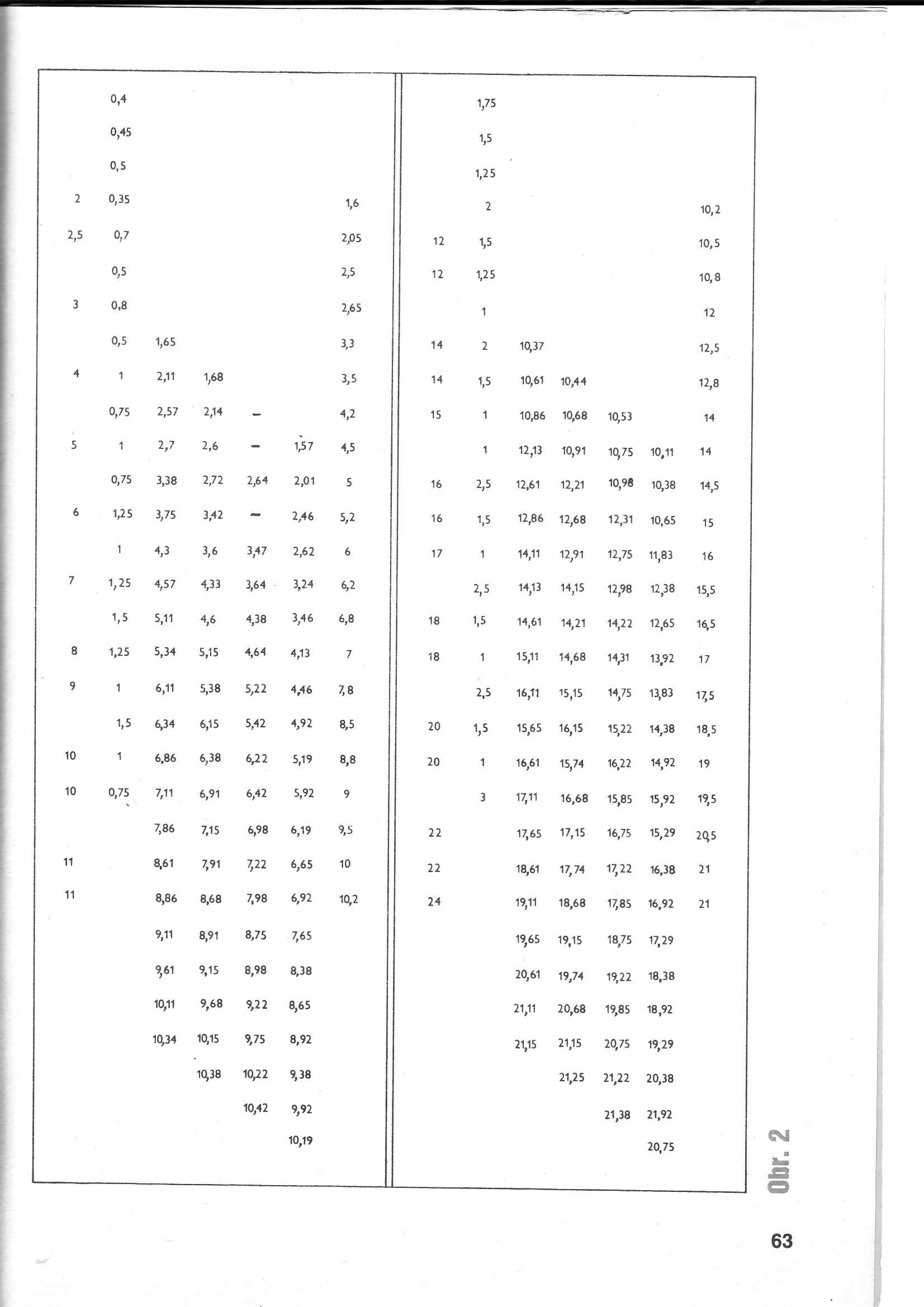

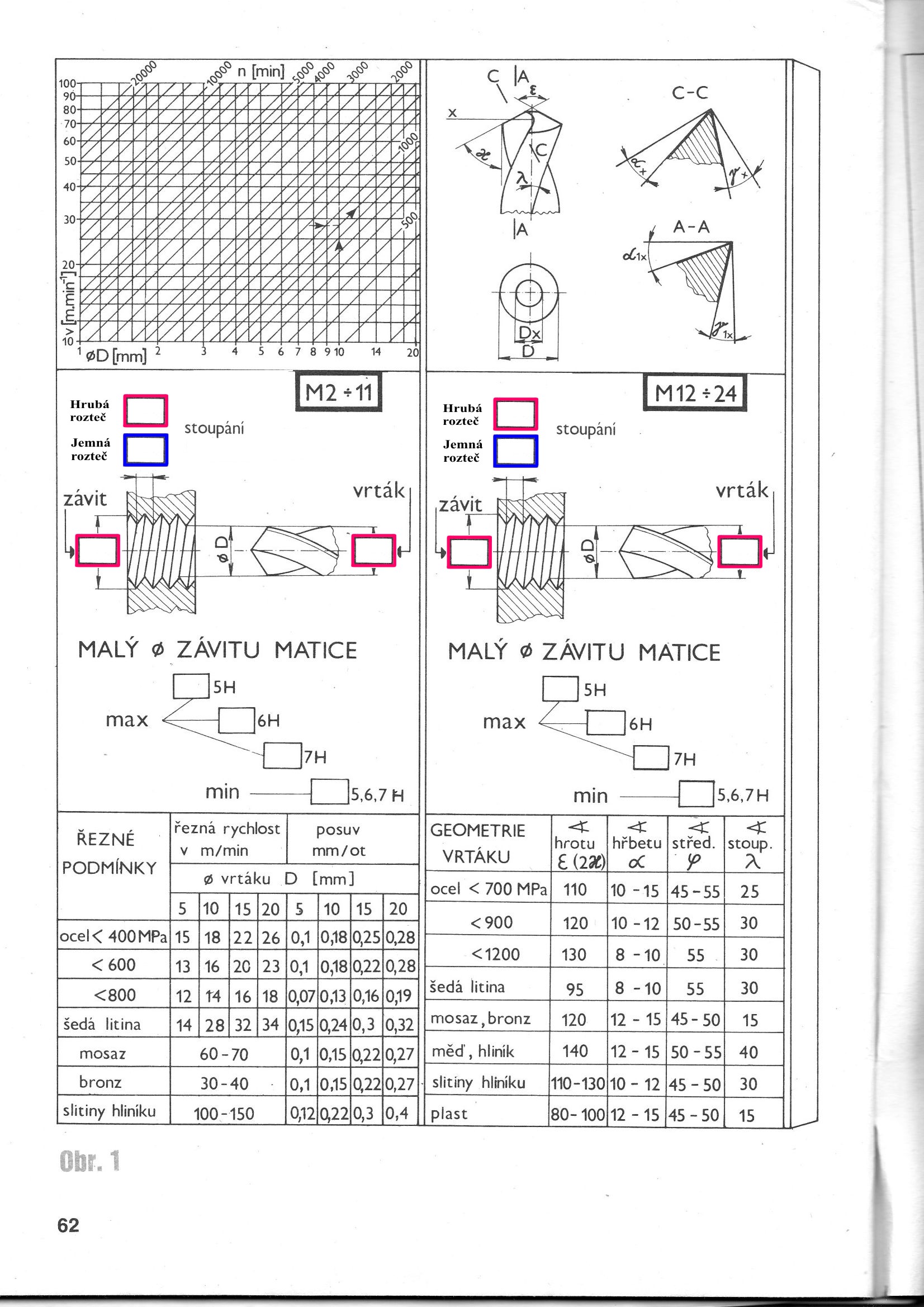

To: Vepr
tady máš závity/vrtání
není to ode mne, tuším to kdysi podstrčil "pan mistr tumlík"

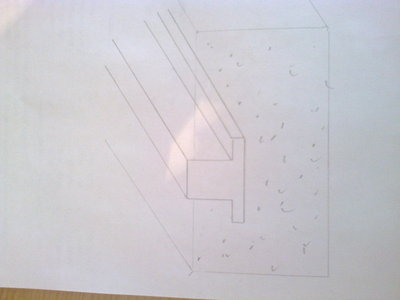

Já bych to po zkušenostech se stavbou routeru dělal takhle:
Plochy pod lineáry ocelové,tvar zvolit takový aby dobře v betonu držely.
Nechat je přefrézovat a vyvrtat na profi frézce,na jednom udělat ref.hranu.Jestli to má být přesnější mašinka tak třeba ještě nechat přebrousit.
A máš klid :D .
Ale já jsem to takhle nedělal,mám to na litinové desce 1000x1500 mm a ta by se fakt v okolí na žádnou mašinu nevešla,navíc jsem se ani po nějaké extra přesnosti nepídil.
U toho tvého projektu by ale byla škoda právě toto šidit.A přefrézovat se to musí tak jako tak...
Náčrt v nejjednodušším cadu... :D

Děkuji Hadesi za tabulku vrtání a závitů, uložím si to :-)

Nedokážu si představit že bych měl nejdříve přesně opracované plochy pod lineáry a ty by se mi následně podařilo uložit v betonu tak aby to jezdilo.
Lámu si s tím hlavu už skoro rok a přečetl jsem na netu mraky zajímavých věcí obrázků včetně videí, ale vždy se vrátím k tomuto řešení.
Na to co na tom chci dělat vžádném případě nepotřebuji až takovou přesnost ani tuhost, ale mám se sebou takovou zkušenost že jak práce postupuje kvalita výrobku se snižuje, tak vím že musím začít co nejlépe dovedu :-)
Tyče pod lineáry 40x40 mm jsem nechal opískovat, aby to mělo drsnější povrch a lépe to v tom betonu drželo, jinak tam bude spousta M10 šroubů a již jste mě kolegové zde uklidnili že by to mělo stačit.

jak dlouhé a jak daleko od sebe uvažuješ že budou zalité ty základy pod lineáry? a jak velký bude celý ten odlitek? když koupíš měřící litinovou desku kterou použiješ po naseparování jako formu tak k ní můžeš přišroubovat nahotovo přebroušené podkladové hranoly pod lineáry, které ti budou kopírovat rovinu té desky.. "jen" je ustavíš do rovnoběžna a zaliješ - vznikne ti dosedací plocha pod lineáry + případně i dosedací plochy pro pevný portál.. nemusíš pak už nic draze obrábět..
přebrousit hranol je sranda přebrousit dva hranoly zalité v betonu které jsou půl metru od sebe už taková sranda.. resp už je to drahá sranda..

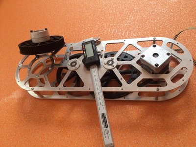

Budu převáženě opracovávat spíš ve 2D 3-10 mm duralový pech (viz. příloha) jaké byste mi doporučili elektrovřeteno ?
