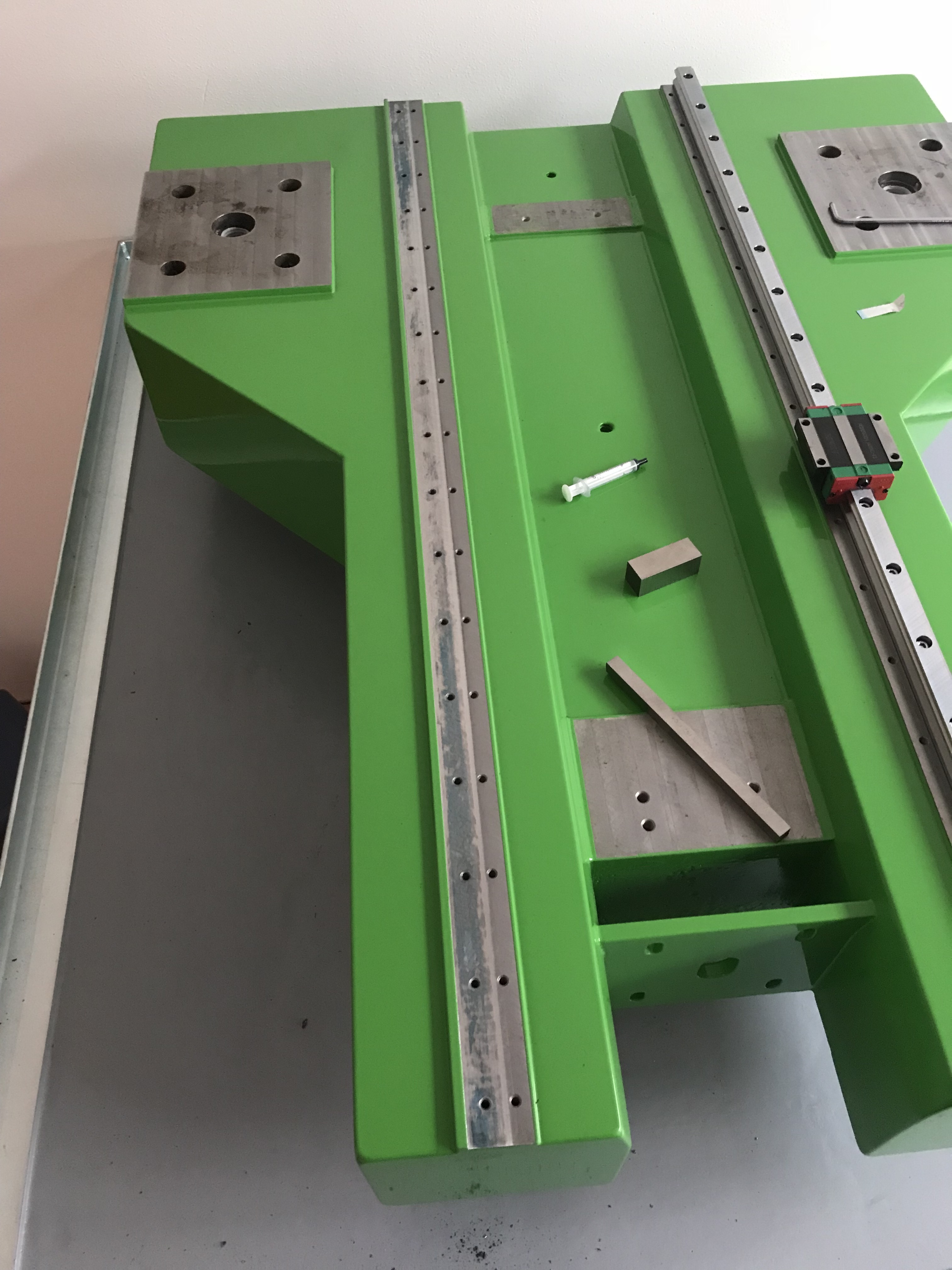

Kolej musíš měřit mikrometrem s nasazeným vozíkem (pošoupnout a změřit třeba po 50mm ) .
Příspěvky: 9069
Příspěvek 19. 11. 2017, 12:29
jenže ty musíš měřit dosedací plochu od vozíku.. na té horní hraně jezdí jen břit stírátka..

fmodel píše:Kolej musíš měřit mikrometrem s nasazeným vozíkem (pošoupnout a změřit třeba po 50mm ) .
RaS píše:jenže ty musíš měřit dosedací plochu od vozíku.. na té horní hraně jezdí jen břit stírátka..
Ppředpokládel jsem že výška celé kolejnice nemusí být nijak přesná, protože ten rozměr není na funkci nijak důležitý,
ale že se ten rozměr bude po délce měnit jsem nepočítal.
grade065 píše:Asi už je pozdě ......... :cry:
Taky jsem to nevěděl ...tohle vlákno se vyplatí sledovat..
Co budete dělat zase škrábat?
Od rána jsem na to nesahnul, nevím jak mám začít, pořád jen měřím, chyb je moc a jsou hluboké.
Boule odstraňovat je radost, ale já mám několik míst kde materiál chybí a tedy musím odstranit 90% většinou dokonalého povrchu, abych se dostal na tu hloubku.
Nikdy by mi nenapadlo že se takové železo jako je ta kolej bude tak snadno ohýbat podle nerovností pod ní.

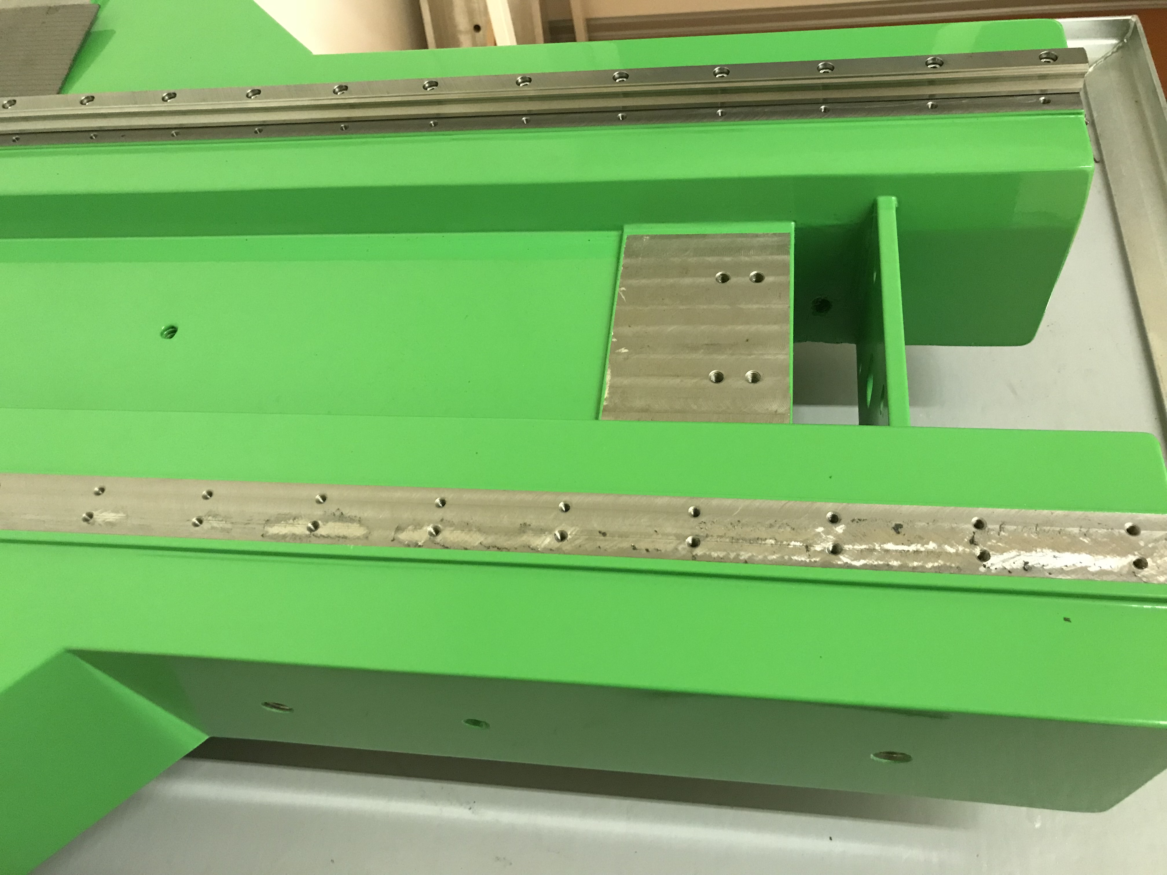

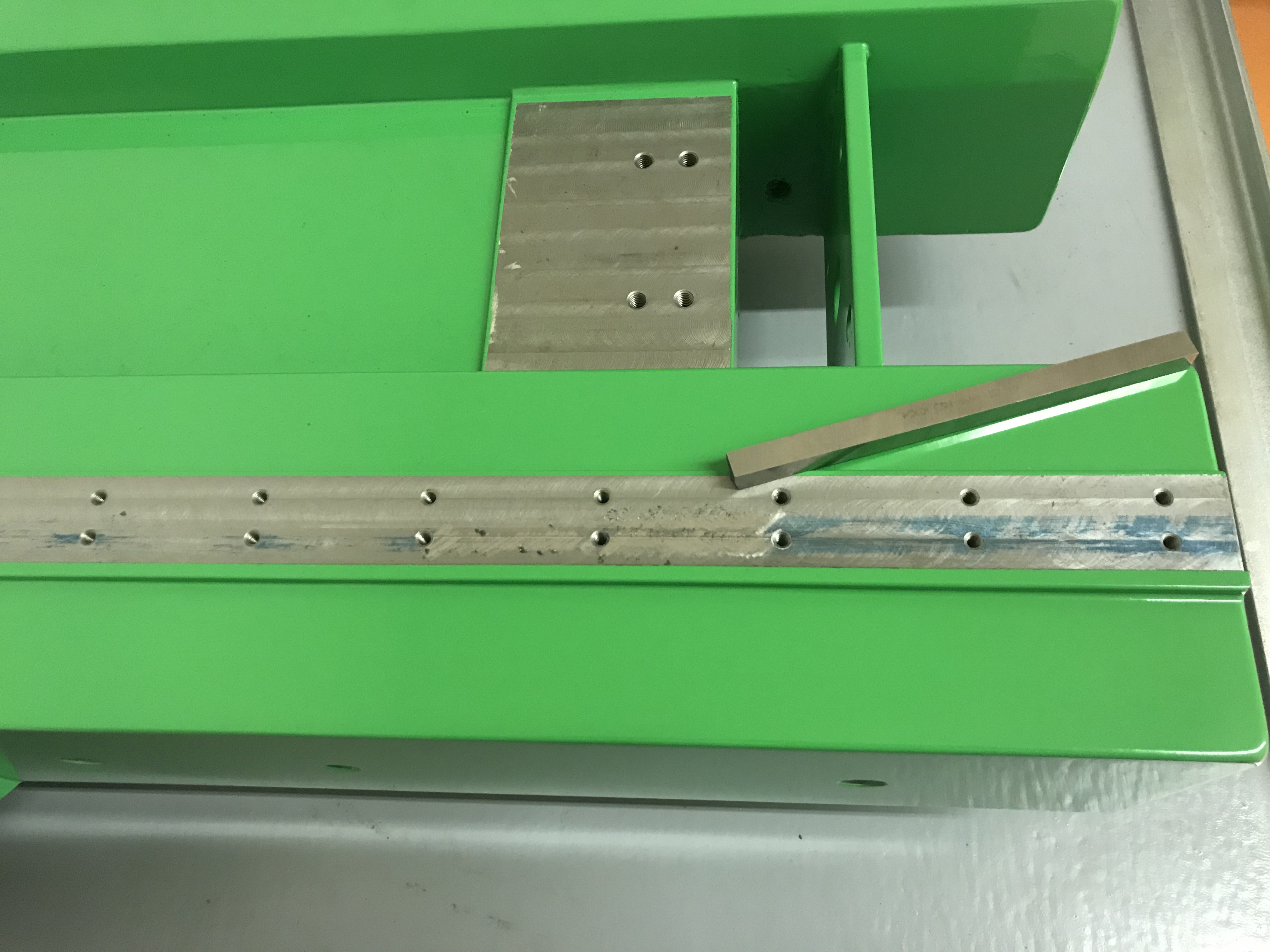

Tam co jsem si způsobil problém se mi to podařilo pro zatím srovnat tak, že 100mm od konce rovina padá asi o - 0,015 mm.
Dva Alobaly 0,01 se tam nevejdou a jeden je volný..
Dal jsem se do druhé strany která je v prostřed do mínusu asi 0.04.
Vyfotil jsem to až když jsem něco oškrábal, v každém případě je více vlevo vidět, jak se materiál kolem děr trochu zvednul
Takhle to vypadá když jsem to jednou oškrabal.
Po asi 6 hodinách jsem se dopracoval k výsledku že Alobal drochu dře - neušpiněný prostor je ale ještě dost velký.
Příspěvky: 5682
Příspěvek 20. 11. 2017, 10:26
Přiznávám, že jsem detailně nečetl celé vlákno, ale doufám, že používáš nějaké pravítko a ne kolejnici na opisování. To ustavení portálu na červy (příp. štelovací šrouby a zalití se používá. Ale pozor, nevylévat obyčejným Epoxy. Ten se smršťuje. Jsou na to speciální podlévací hmoty, které mají minimální změnu rozměru po vytuhnutí. Např. hmota SKC 58 má předepsanou min. vrstvu asi 2,5 mm (nepamatuji si to úplně přesně). Mezera se nezalévá shora, ale tlačí se naplněnou kartuší zespodu dírou a vzduch se odvádí nahoru, až do výtoku hmoty. Pak se plnící otvor ucpe červem a nechá se to vytvrdit bez nějakých pokusů tím pohnout úmyslně nebo z blbosti. Přitahovací šrouby na svých místech, včetně pěnových kroužků. vnější mezera vylepena pěnovou páskou.

Jak měříš rovinnost montážních ploch (nejen) pro kolejnice vůči sobě, aby ty dvě roviny, určené jednotlivou plochou, byly stejné?

Kuba68 píše:Jak měříš rovinnost montážních ploch (nejen) pro kolejnice vůči sobě, aby ty dvě roviny, určené jednotlivou plochou, byly stejné?
Mnohonásobným měřením hodinkama, pravítkem a vodováhou.
Ta vodováha je nenahraditelná, protože pokud budou obě kolejnice zkroucené jako šroubovice DNA, nelze to podle mě v amatérských podmínkách jinak odhalit.
Už se mi to podařilo srovnat i tak, že se hodinky na protilehlé straně na pravítku ani nehnuly ale vodováha odhalila že koleje jsou křížem.

Kuba68
Příspěvky: 122
Registrován: 20. 3. 2017, 8:07
Příspěvek 21. 11. 2017, 11:55
Myslel jsem tím montážní plochy na tom polymerovém základu. Asi ideální by byla velká tušírovací deska, jeřábek a otisk na barvu. Tam by bylo pěkně vidět, kde je pravda. Pokud se tedy díly konstrukce nezdeformují vlastní vahou....
"Pokroucené" vodící kolejnice se možná nakroutí (srovnají) po přišroubování podle těch základových ploch ne? Doporučoval bych použít při dotahování momentový klíč.
