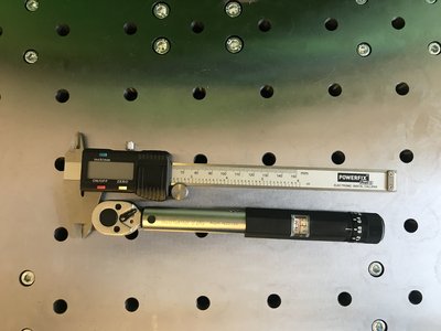

Vepr píše:
Kuba68 píše:Momentový klíč jsem doporučoval už na straně 21. A doporučím ještě zajistit šroubový spoj lepidlem na závity. (třeba Loctite) :wink:
Radu jsem podcenil, ale už vybírám.
3-15 nm
Všechno jsem skutečně utahoval minimálně dvojnásobnou silou, možná i více, skoro se mi zdá jako by ten klíč byl porouchaný, že to utahuju teď zdánlivě tak málo..
Příspěvky: 10254
23. 12. 2017, 1:38
tak si ho zkalibruj ,stačí ti kuchyňská váha nebo mincíř třeba digitální . pokud nemáš tak provázek a nějaký závaží :wink:
grade065
Příspěvky: 1012
23. 12. 2017, 2:55
Myslím že to bude správně ... Blbý je že jste to všechno měřil a škrábal hodně utažené ...co to ukazuje teď správně utažené?
Vepr
Příspěvky: 356
Registrován: 3. 3. 2014, 10:34
23. 12. 2017, 3:04
fmodel píše:tak si ho zkalibruj ,stačí ti kuchyňská váha nebo mincíř třeba digitální . pokud nemáš tak provázek a nějaký závaží :wink:
Jestli je jeden nm přibližně 0,1kg na metru, tak je klíč úplně vpořádku, jen jsem doposud všechno utahoval jako blázen :-)
Příspěvky: 10254
23. 12. 2017, 3:06
jj ,jseš prostě silák :D

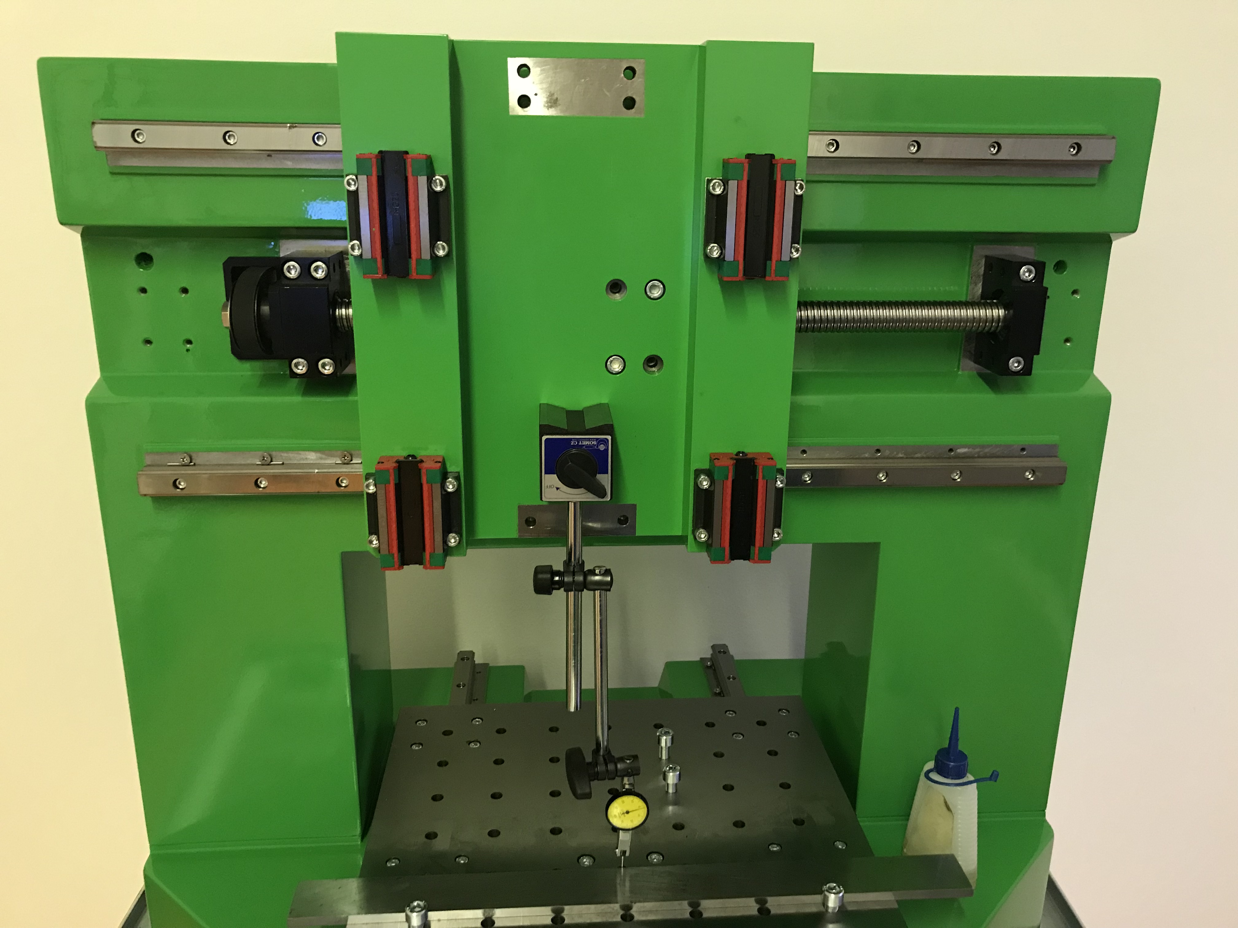

grade065 píše:Myslím že to bude správně ... Blbý je že jste to všechno měřil a škrábal hodně utažené ...co to ukazuje teď správně utažené?
Když jsem mnohonásobně nasazoval a sundaval kolejnice, tak jsem je utahoval jen lehce,
abych neopotřebil závity, takže asi k velkým změnám nedošlo.
Teď mám již nasazenou desku na X i upínací desku na Y, tak jsem schopen změřit akorát tak hotový výsledek - ne tedy jednotlivé kolejnice tím že bych jezdil jedním vozíkem s hodinkama po pravítku na druhé straně.
Obě dvě železa nejsem schopen sám sundat a ani se mi už nechce.
Zdá se ale že se nic nezměnilo, jen asi 7cm od kraje při pojížděni X uhnou hodinky ve směru Y o necelou setinu.
O tom místě ale vím již z doby kdy jsem to zaškrabával, kde mi chyběl materiál,
ale nechtělo se mi snižovat celý zbytek, tak jsem si řekl že to v budoucnu vyřeším jinak.
grade065
Příspěvky: 1012
23. 12. 2017, 4:05
Na nějakou pulstovku bych se v mžiku vykašlal...
A měřil jste to přes nějakou johansonku nebo přímo desku?

Vepr píše:Jestli je jeden nm přibližně 0,1kg na metru
Ne, není.
1nm = 0.000000001m
Příspěvky: 10254
23. 12. 2017, 5:23
On myslel Nm

Vepr
Příspěvky: 356
23. 12. 2017, 5:27
grade065 píše:Na nějakou pulstovku bych se v mžiku vykašlal...
Věci které mám v plánu vyrábět budou super dokonalé i v desetině, snažím se ale o přesnost proto,
že když se s jakým-koliv projektem blížím do finále začne se kvalita rychle snižovat, tak abych se nakonec vešel do milimetru :-).
Na výšku ve směru osy Z při pohybu osou X na které jsou hodinky je to zdá se rovné, odchylky zaniknou v poskakování tisícinových hodinek po upínací desce,
případně jsou neidentifikovatelné kvůli pružení stojánku.
Odchylku o které byla řeč jsem změřil stovkovýma, páčkovýma hodinkama za $11 opřenýma o menší pravítko, které je vidět na obrázku výš.
Ty páčkový používám nejraději, jdou lehce že se neprojeví pružný stojánek a navíc všechno je 10x rovnější :-)

grade065
Příspěvky: 1012
23. 12. 2017, 5:36
No to co je na tý fotce tak to měříte "rovinnost" osy x
