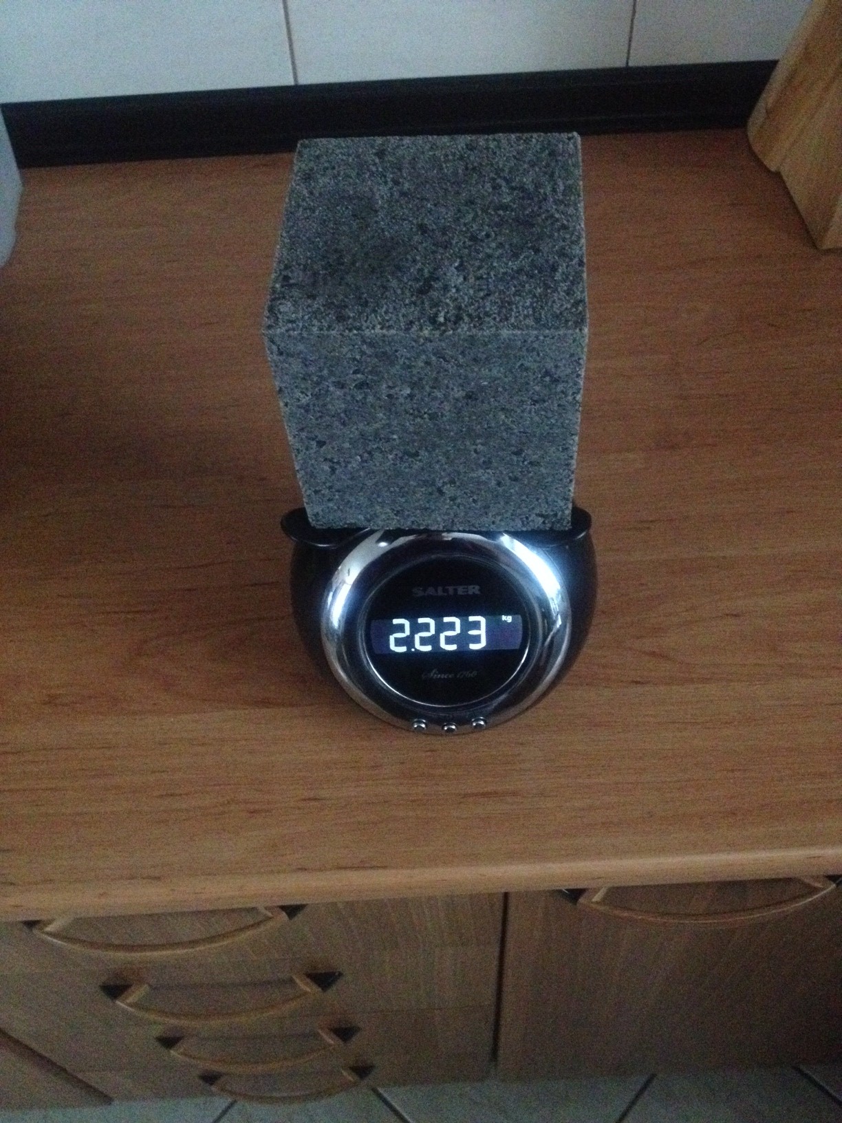

Percentá sú v kg, mne to vychádzalo tiež okolo 10-12% epoxidu. Epoxid som vážil, 1kg živice = 0,82l (+-; bez tužidla).
Čo sa týka hmotnosti EG ako takého, vychádza to okolo 2,2kg/dm^3 (viz. foto)

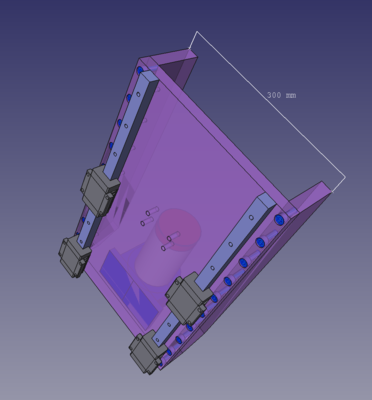

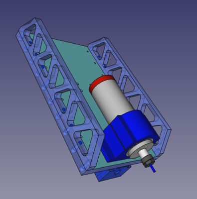

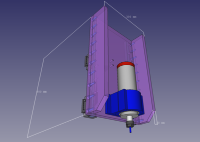

Svisle pohyblivá část Z by podle přiložených obrázků měla mít asi 33 kilo, to mi připadne docela dost, když na to ještě přijde vřeteno atd. má to smysl odlehčovat, nebo je to normální ?

karelsklo
Příspěvky: 1530
Příspěvek 10. 6. 2015, 6:25
Ahoj
Nabídnu zase svůj názor se kterým třeba nebudou všichni souhlasit... :)
Záleží na tom co a tím pádem i jak rychle chceš obrábět.Jestliže bude celá mašina tuhá (na což určitě vypadá) a budeš chtít obrábět ocel anebo minimálně al. slitiny a brát větší šponu,nic bych neodlehčoval.
Ale v tom případě ani není vhodné dávat tam čínského vodníka který je na obrázku...
Ale jestli chceš lítat rychle s menší špónou třeba na tom al a dělat to vysokootáčkovým vřetenem,pak bych se to snažil trošku odlehčit.
Taky hodně záleží na tom co tam chceš mít za pohony...
Větší serva zacvičí i daleko větší vahou ale cena...
Tolik názor amatéra... :)
Vepr
Příspěvky: 356
Registrován: 3. 3. 2014, 10:34
Příspěvek 10. 6. 2015, 7:28
Ahoj Karle.
Původně jsem měl v plánu nahradit 2D laserové řezání z Al plechu v síle od 3 do 8mm.
Potom se ale samozřejmě dostaly do hry úvahy když už to dělám proč to neudělat tužší a mít možnost vzít větší šponu.
S CNC mám zkušenost jen z bývalého zaměstnání,kde byly brusky ve výrobě ložisek, tenkrát se tomu ale neříkalo CNC :-),tam se posuvy řešily hydraulikou a i s třeba centimetrovou vůlí byl nakonec výsledek v tisícině.
Krokové motory byly použity jen na rovnání brusu, tady jsem si všiml ohromné síly, když je vhodná zátěž - v prstech jsem motor udržel, ale za hřídel v kleštích to bylo na zlomení ruky.
Motory byly velké asi tak jako mám teď nema42, jen byly válcové.
Nemám tedy starost že by motor Zetko kvůli velké váze nezvedl, jen mi to připadlo divné aby to nakonec s vřetenem a kolejnicemi mělo přes 40 kilo a ve vřetenu 3 fréza :-).
Už jen co ty moje záda až to budu nasazovat :-)
Stále nemám vybrané vřeteno a i když tam mám namalovanou čínu nejsem rozhodnutý.
Z.FCStd
(687.56 KiB) Staženo 324 x

Hlavní otázka je zda to vůbec odlehčovat ?
Jinak díky za upozornění na ten laser - že se to zkrouti.
Počítal jsem v každém případě z následným obrobením, asi frézování.
Potom by laser byl OK , nebo jednoznačně řezat vodou ?
karelsklo
Příspěvky: 1530
Příspěvek 11. 6. 2015, 12:13
Jestli chceš trošku rychlost a budeš tam mít krokové motory tak bych to odlehčil.
Jinak (u hmotných celků) je problém s rychlostí k.motorů-ani ne tak s max.rychlostí ale s náběhem na plnou rychlost (rampou).
Náběh na max.rychlost pak trvá dlouho a nedá se libovolně zkracovat,km pak ztrácí kroky.
Vím to z vlastní zkušenosti,hýbu krokáčem(a) se stolem která má 1200 kilo a rampa tam musí být nastavená na 1s :( .
Mě to nevadí ale třeba při obrábění kde mašina často mění směr to zdržuje...

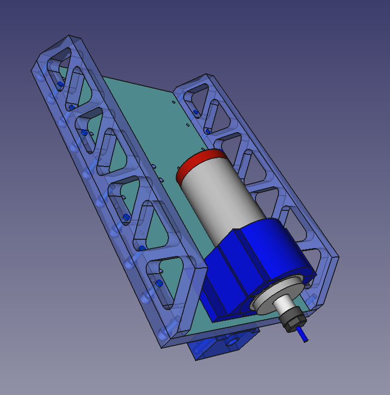

Příspěvek 11. 6. 2015, 12:58
Ok odlehčím to tedy.
Na odlehčení zadní největší části desky Z potřebuji ale tvar uchycení vřetena. To je trochu problém, protože jsem si vřeteno ještě nevybral.
Pokud koupím čínu například tohle http://www.aliexpress.com/item/Water-Co ... 41053.html" onclick="window.open(this.href);return false;
nebo ATAS tak budu mít pro vřeteno naprosto jiný držák, tak aby mi nakonec nevyšly šrouby do odlehčovací díry. U toho čínskýho vřetena se mi líbí že s ním v držáku mohu axialně posouvat.
Krokáče už mám, takže serva jsou mimo hru, a zatím ani nevím jek moc pomalé to bude proti servům, nebudu dělat sériovku, takže žádný spěch :-)
Příspěvky: 9069
Příspěvek 11. 6. 2015, 1:17
než tohle řezat vodou tak to budeš mít asi levnější a přesnější frézované, a když to budeš frézovat tak to ani nemusíš frézovat skrz (ty záda) ale necháš třeba 3mm stěnu takže to odlehčíš ale zůstane ti dosedací plocha pro vřeteno a neodlehčené místa pro uchycující šrouby, vozíky atd.. to vodou ani laserem neuděláš.. to jen tak pro zamyšlení..
