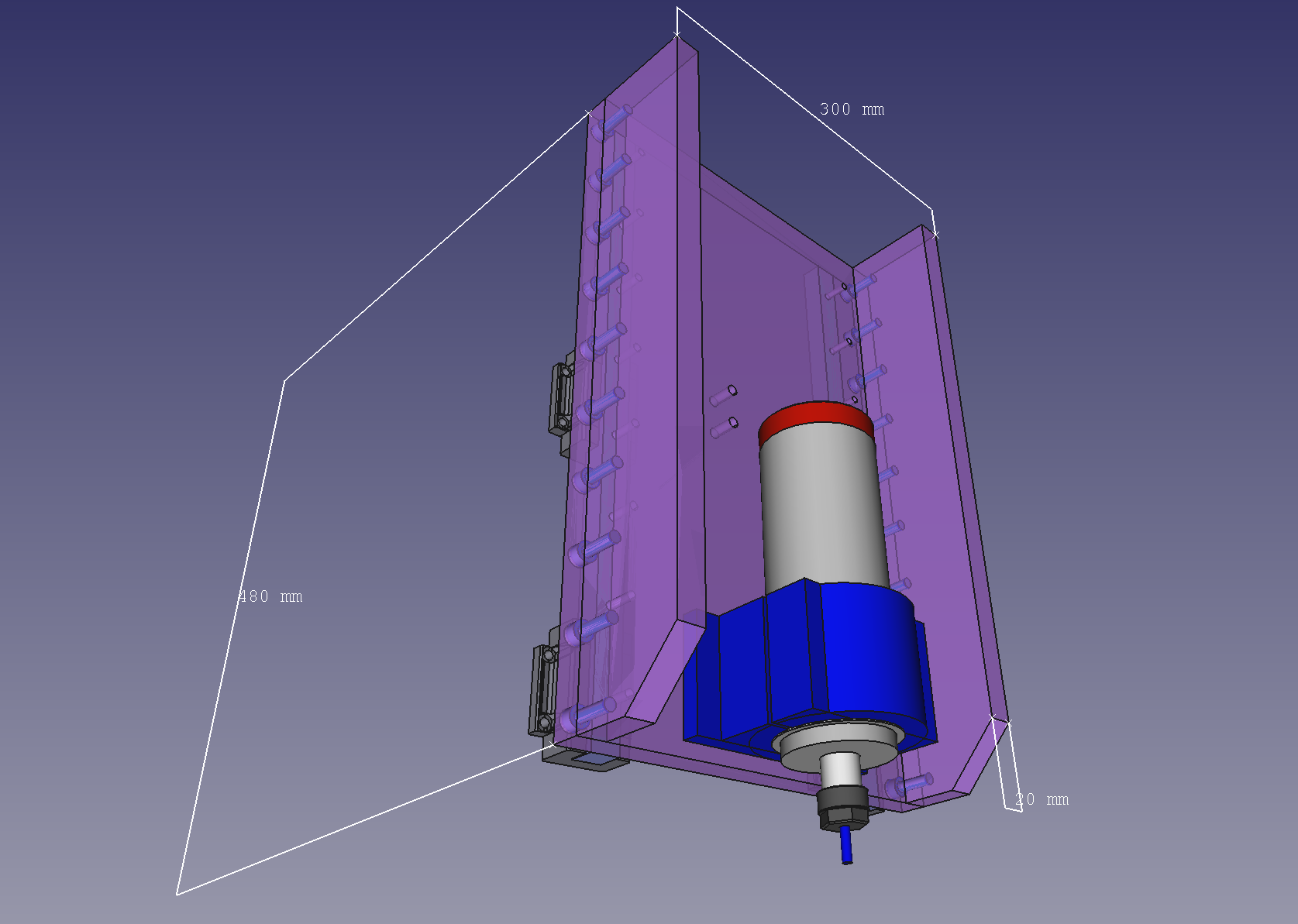

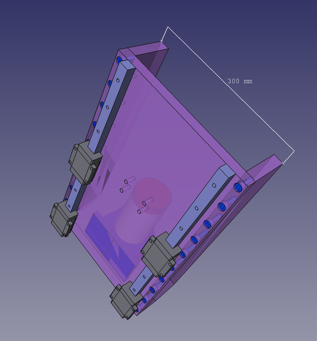

Začal jsem se opět věnovat desce Z.
Svisle pohyblivá část Z by podle přiložených obrázků měla mít asi 33 kilo, to mi připadne docela dost, když na to ještě přijde vřeteno atd. má to smysl odlehčovat, nebo je to normální ?

Záleží na tom co a tím pádem i jak rychle chceš obrábět.Jestliže bude celá mašina tuhá (na což určitě vypadá) a budeš chtít obrábět ocel anebo minimálně al. slitiny a brát větší šponu,nic bych neodlehčoval.
Ale v tom případě ani není vhodné dávat tam čínského vodníka který je na obrázku...
Ale jestli chceš lítat rychle s menší špónou třeba na tom al a dělat to vysokootáčkovým vřetenem,pak bych se to snažil trošku odlehčit.
Taky hodně záleží na tom co tam chceš mít za pohony...
Větší serva zacvičí i daleko větší vahou ale cena...
Tolik názor amatéra... :)

Nemám tedy starost že by motor Zetko kvůli velké váze nezvedl, jen mi to připadlo divné aby to nakonec s vřetenem a kolejnicemi mělo přes 40 kilo a ve vřetenu 3 fréza :-).
Už jen co ty moje záda až to budu nasazovat :-)
Stále nemám vybrané vřeteno a i když tam mám namalovanou čínu nejsem rozhodnutý.

Hlavní otázka je zda to vůbec odlehčovat ?
Jinak díky za upozornění na ten laser - že se to zkrouti.
Počítal jsem v každém případě z následným obrobením, asi frézování.
Potom by laser byl OK , nebo jednoznačně řezat vodou ?

Jestli chceš trošku rychlost a budeš tam mít krokové motory tak bych to odlehčil.
Jinak (u hmotných celků) je problém s rychlostí k.motorů-ani ne tak s max.rychlostí ale s náběhem na plnou rychlost (rampou).
Náběh na max.rychlost pak trvá dlouho a nedá se libovolně zkracovat,km pak ztrácí kroky.
Vím to z vlastní zkušenosti,hýbu krokáčem(a) se stolem která má 1200 kilo a rampa tam musí být nastavená na 1s :( .
Mě to nevadí ale třeba při obrábění kde mašina často mění směr to zdržuje...

Ok odlehčím to tedy.
Na odlehčení zadní největší části desky Z potřebuji ale tvar uchycení vřetena. To je trochu problém, protože jsem si vřeteno ještě nevybral.
Pokud koupím čínu například tohle http://www.aliexpress.com/item/Water-Co ... 41053.html" onclick="window.open(this.href);return false;
nebo ATAS tak budu mít pro vřeteno naprosto jiný držák, tak aby mi nakonec nevyšly šrouby do odlehčovací díry. U toho čínskýho vřetena se mi líbí že s ním v držáku mohu axialně posouvat.
Krokáče už mám, takže serva jsou mimo hru, a zatím ani nevím jek moc pomalé to bude proti servům, nebudu dělat sériovku, takže žádný spěch :-)

než tohle řezat vodou tak to budeš mít asi levnější a přesnější frézované, a když to budeš frézovat tak to ani nemusíš frézovat skrz (ty záda) ale necháš třeba 3mm stěnu takže to odlehčíš ale zůstane ti dosedací plocha pro vřeteno a neodlehčené místa pro uchycující šrouby, vozíky atd.. to vodou ani laserem neuděláš.. to jen tak pro zamyšlení..
