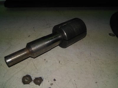

fmodel píše: ....... ,udělal bych si jednoduchej lapovací trn (nařízlej kroužek na kuželu )a za chvilku máš naprosto přesnou kulatou díru .
Prosím Tě, co si mám pod tím představit? Nemáš nějaký nákres nebo fotku? Dík

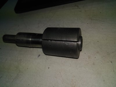

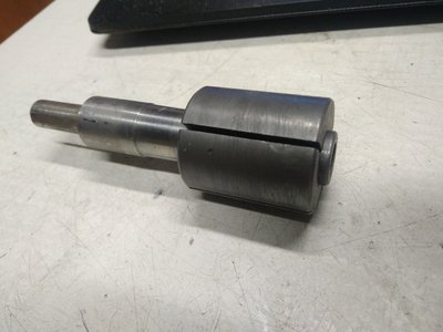

expertdb píše:
Pracovní část litina nebo texgumoid ,středový trn nějaká ocel s vysoustruženým kuželem třeba 1/50 nebo cokoliv .Do polotovaru kroužku vysoustružíš kužel jako na trnu a podélně kroužek rozřízneš .Potom kroužek narazíš na trn a přesoustružíš na daný průměr ,nakonec mázneš brusnou / lapovací pastou a díru projíždíš , až pujde kroužek lehce zase trochu naklepneš na trn.

Příspěvek 29. 12. 2017, 3:23
Jo takto :wink: . Díky. A od jakého průměru to asi funguje?

expertdb píše:Jo takto :wink: . Díky. A od jakého průměru to asi funguje?
Nejmenší jsem měl na 5mm díru (menší jsem zatím nepotřeboval),jestli myslíš rozsah tak 0,2mm podle průměru.
