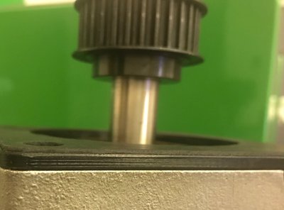

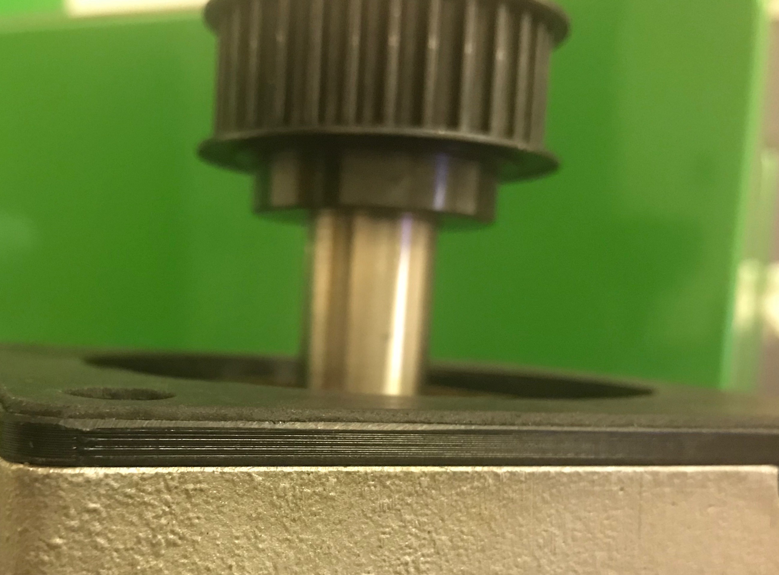

Jsem vychován v tom že lepidlo je prasárna, ale učím se moderním technologiímorigosch píše:Lepí se boty, klobouky, krabice na boty, dokonce i řemenice. Zavání to už "řemeslo braň se!"

Loctite je jistě vhodný, ale nemám ho.grade065 píše:Epox bych tam nedal .
Jinak proč to není loctite vhodný? na tyto aplikace je přímo dělaný...
grade065
- Příspěvky: 1012
- Registrován: 9. 1. 2015, 12:45
Obávám se že epox je příliš křehký a při ostrých reverzech by mohl popraskat .Taky adheze bude horší loctite je řídký jako olej ale epox je spíše takovej medík....

loctite 638, ktorý je určený na lepenie remeníc (okrem iného) určite nie je riedky.

Psal jsem 648 je řidší bo je pro menší škvírur4cv píše:loctite 638, ktorý je určený na lepenie remeníc (okrem iného) určite nie je riedky.

Nepsal jsem že locktite neni na to vhodný ale že to podle mě neni vhodné řešení.
Pokud se dá předpokládat že to bude muset rozbebírat at už z jakýchkoliv důvodů je to opruz.
Věřte že jsem rozbral hodně strojů a nikde jsem to nepotkal.
Neříkám že to je obecně špatné řešení ale podle mě to jen přidělá práci do budoucna.

Ja som sa s tým stretol nejeden raz, a chalani pri rozoberaní vždy nadávali. Ale spravil veľkú dieru pre remenicu, tým pádom by ju dolu nemal dávať.

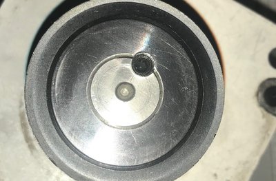

A na tvoje doporučení zajištěno červíkem M6.lubos píše:Máš tam alespoň pero?
Pokud se dobře pamatuji teplota pro mez stanovitelnosti u epoxidu je okolo 90°.
Myslím že ani ten locktite není úplně vhodné řešení. Dáš tam alespoň z boku červík?

Taka diera na cervik sa asi frezuje ze, a ako sa to riesi ked je remenica hlinikova a oska ocelova? Ako sa nareze zavit?

Jak se to dělá správně nevím, já jsem nasadil řemenici a protože je stejně jako hřídel ze taky železa díra při vrtání stojanovkou z Globusu neuhnula.atlan píše:Taka diera na cervik sa asi frezuje ze, a ako sa to riesi ked je remenica hlinikova a oska ocelova? Ako sa nareze zavit?

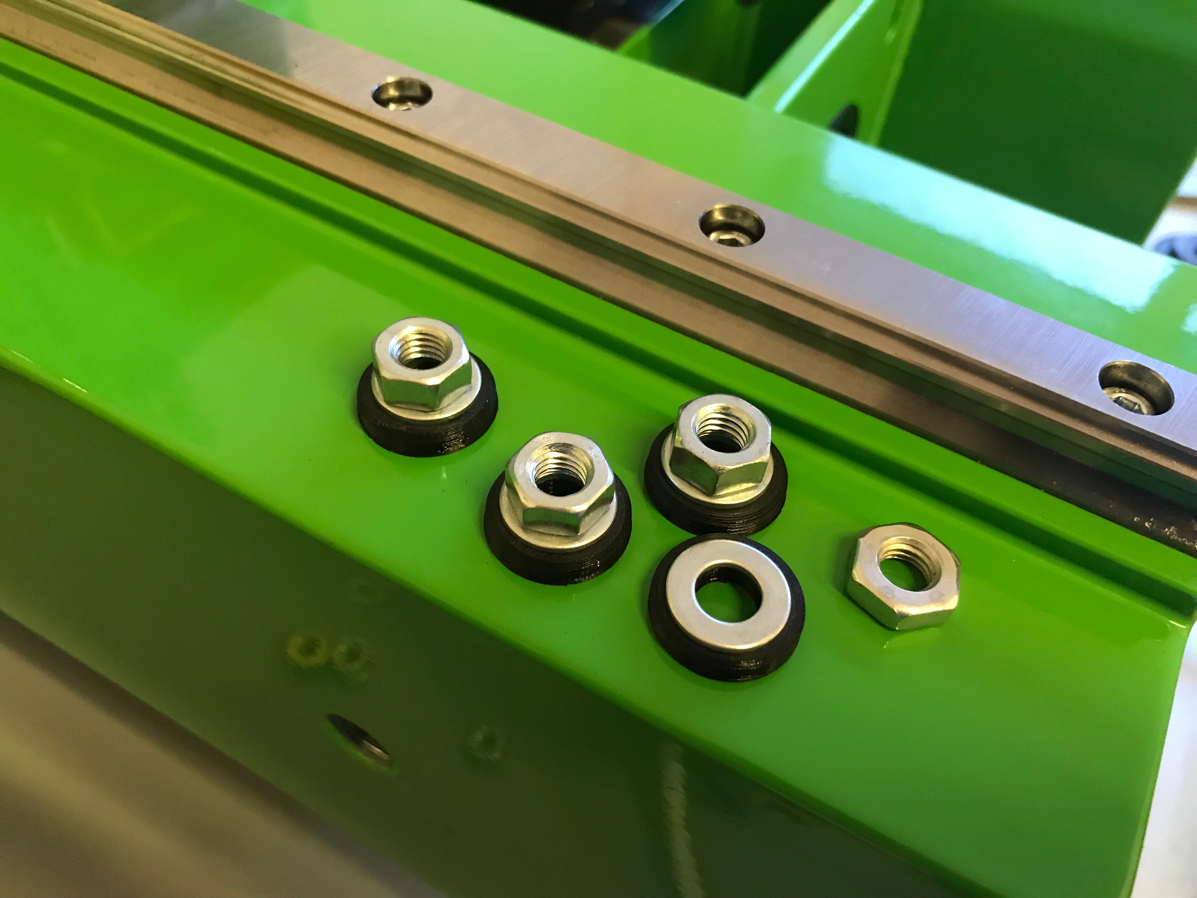

Protože je hřídel malinko delší vytisknul jsem si pod motor Y plnou podložku.
Abych nemusel šrouby tak dotahovat a řemen zůstal napnutý nalepil jsem na ABS podložku 1mm gumu. A protože jsem nechtěl odřít barvu pod maticema vytobil jsem si i plastové podložky pod matice

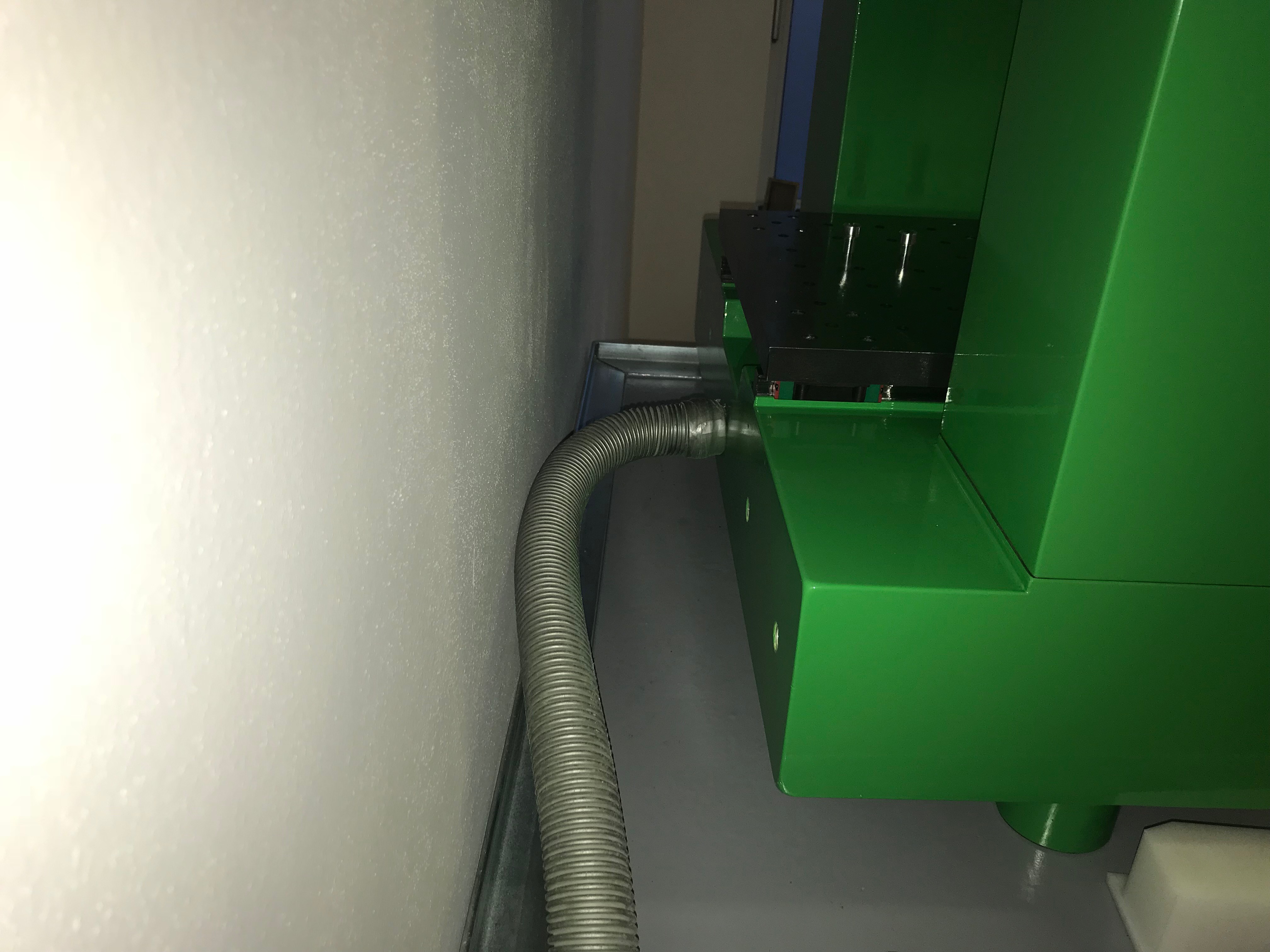

Budu protahovat kabely a mám obavy že jsem si vyrobil komplikaci v tom, že všechny kabely z celého stroje vedou do jedné díry.
Mohl jsem jich vedle sebe na zadní straně nasázet více. Problém snad nebude v tom, že by se kabely do trubky nevešly,
ale začínám mít obavy, aby se mi při protahování v tom bludišti na křižovatkách do sebe nezamotaly do vánočky.

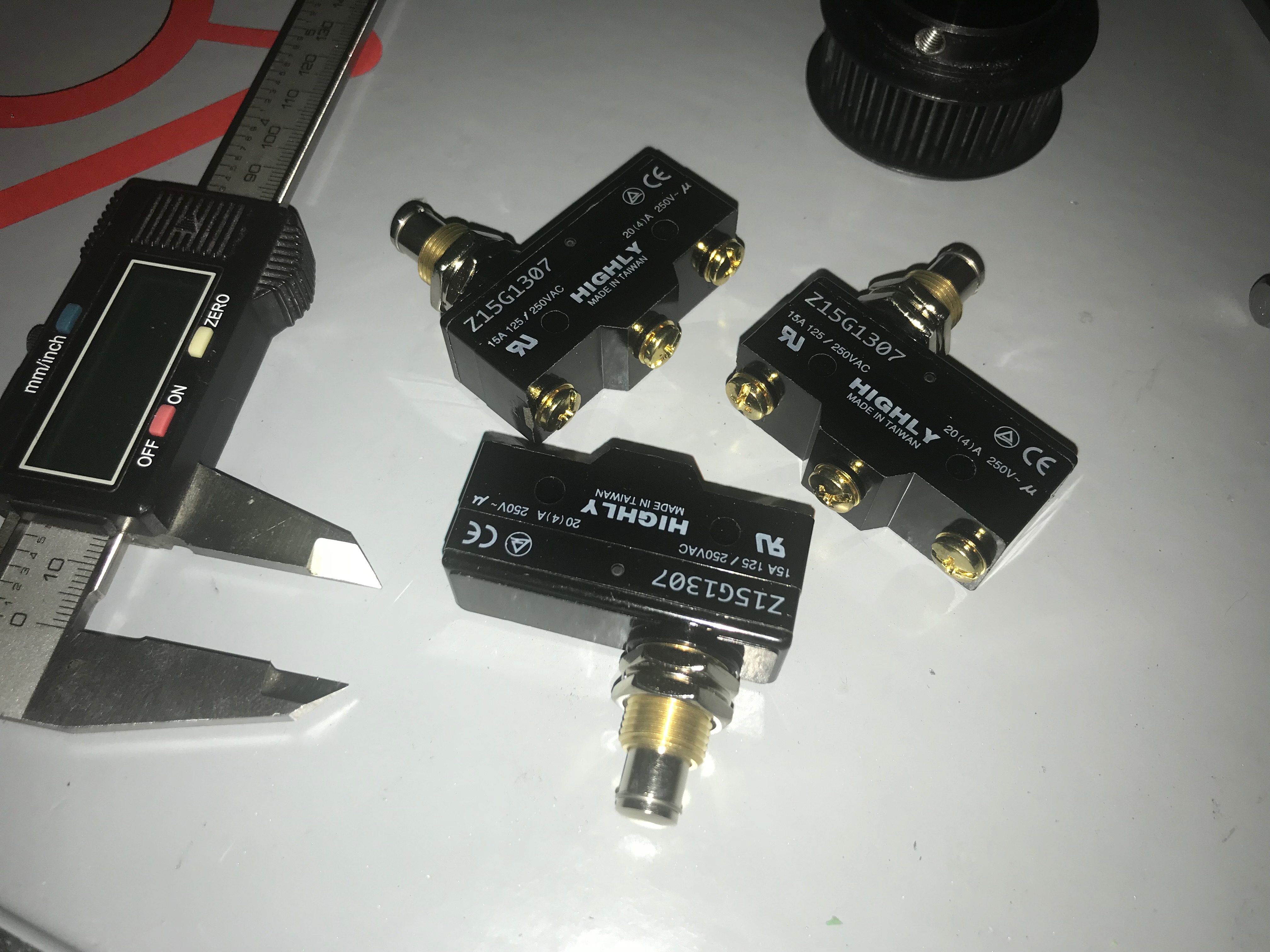

Ucpal jsem všechny díry kromě té kterou chci protáhnout Ze zadu jsem nasadil hadici vysavače a prosál jsem si provázky, za které protáhnu kabely. K havarijním mikrospínačům Y a X dám cokoliv nestíněného co najdu, třeba UTP.
Ke krokovým motorům (5,3A) musím kabely teprve objednat, jejich průřez a stínění/nestínění jdu nastudovat do jiné sekce tohoto fóra.
Nejdelší kabel od krokového motoru Z bude mít tak 3,5m.

máš to pěkné , je vidět že si s tím pěkně vyhráváš , ale ty plastové podložky bych tam nedával , oni časem jakoby vytečou a budeš muset často dotahovat až budou najednou venku .

Nerozumím tomu, proč chceš nízkoimpedanční silová vedení dávat do stíněných kabelů a vysokoimpedanční vedení ke snímačům vést nestíněně.
