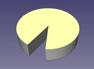

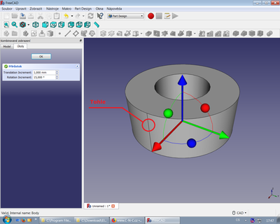

Odbočím od vašeho tématu.Zná někdo fintu jak zobrazovat ve FreeCadu (Tohle je 0,17,rev.12871) kulatý tělesa bez těch spojovacích čar (ty obrysy kružnic aby zůstali) ?

Sender píše:Odbočím od vašeho tématu.Zná někdo fintu jak zobrazovat ve FreeCadu (Tohle je 0,17,rev.12871) kulatý tělesa bez těch spojovacích čar (ty obrysy kružnic aby zůstali) ?
Používám Freecad denně, ale nevím, většinou se mi ta čára na válcových objektech spíš hodí, než by překážela.
Jen tak pro zajímavost - v jaké situaci ta čára vadí?

3. 1. 2018, 6:54
Pouze pro náhled.
Napadá mě - není na to třeba nějký makro nebo Addon do FreeCadu ?
filla
Příspěvky: 3523
3. 1. 2018, 7:37
neni to cast skicy, pridani rotaci?

3. 1. 2018, 7:47
čára se vytvoří u každýho kulatýho(360°) tělesa.Má to sice režim "Zobrazit stínovaně" ,ale v tom režimu se nezobrazí žádný.
Vepr
Příspěvky: 356
Registrován: 3. 3. 2014, 10:34
3. 1. 2018, 8:57
filla píše:neni to cast skicy, pridani rotaci?
Je to místo kde začíná a končí kruh - 360°
Tohle je 330°
Sender
Příspěvky: 33
Registrován: 18. 10. 2007, 8:16
3. 1. 2018, 9:09
To jo,ale když je nastaveno 360° ,taky by mohlo jít nastavit tu čáru nezobrazovat.

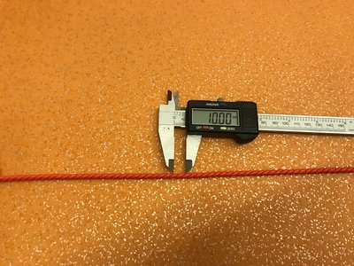

Jo řeším blbosti, ale 1mm2 natož 1,5mm2 s kroucenýma párama jsem nenašel :-)
Koupil jsem tedy balík lanka průřezu 1mm2 a skroutil jsem ho na jeden závit na centimetr, na ten 1,5 závitu bych to asi už překroutil :roll:
Teď by bylo super to něčím nalakovat aby se to slepilo a nepovolovalo se to - čím ?
3. 1. 2018, 11:44
Ty brďo!
Tak takhle hustej twist jsem snad ještě neviděl.
Tak teď budeš opravdu zabezpečenej. To už není jako prezervativ na svíčce, tohle už je nejmíň jako 2-3 prezervativy na svíčce.
Ještě mě napadlo, že jsi koupil jen kabel 1mm2. Ale mělo to být 1.31mm2. Tak to chtělo koupit ten 1.5mm2 a přesoustružit to na přesný rozměr.
Vepr
Příspěvky: 356
4. 1. 2018, 1:09
Mex píše:Ty brďo!
No nepochybuj o tom, že jsem v ruce obracel balík tý 1.5 :D
Zastavilo mi akorát to, že by se to nevešlo do těch zabetonovaných trubek..

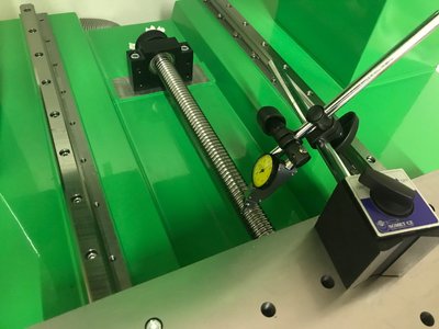

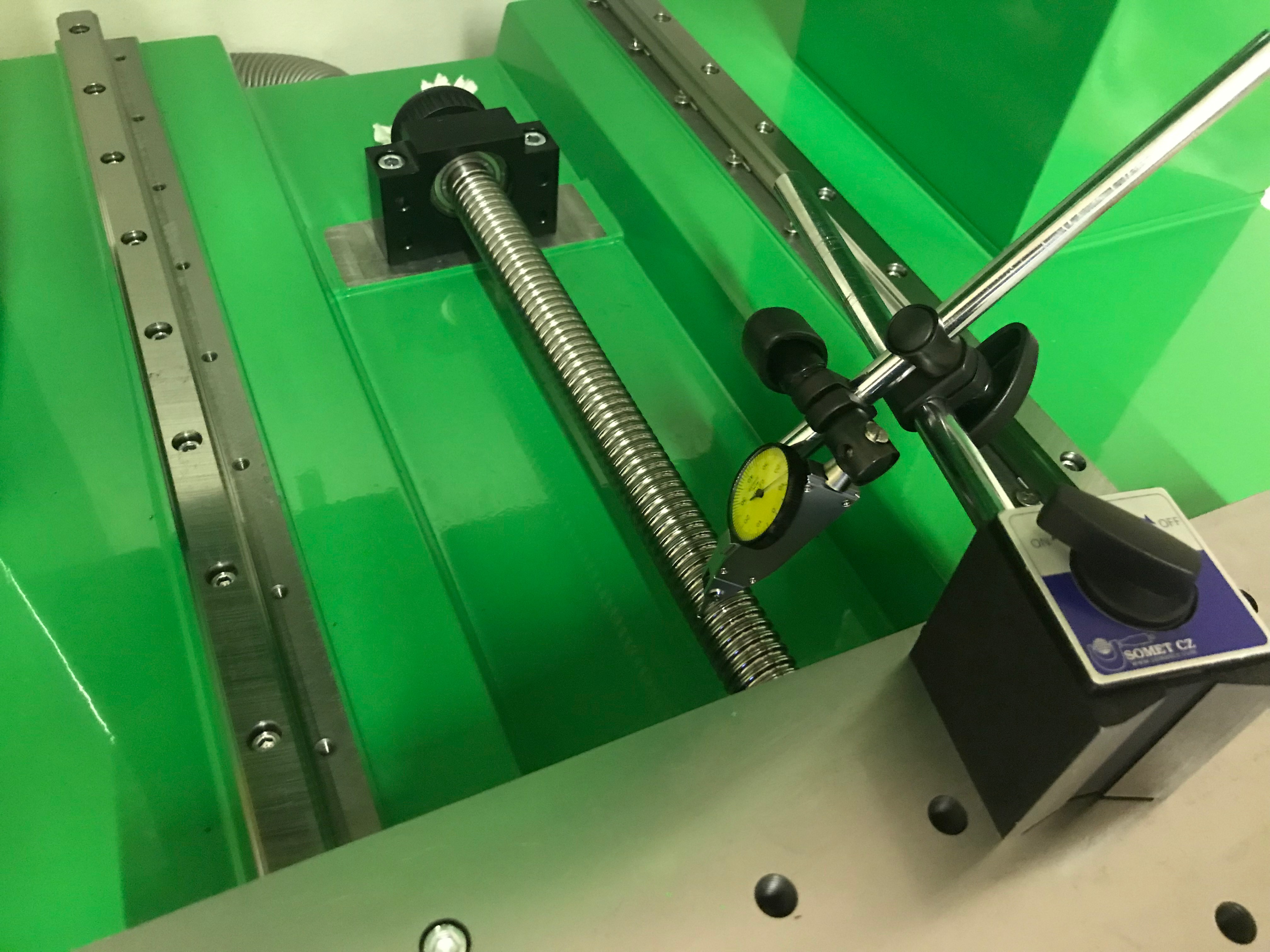

4. 1. 2018, 6:32
Šroub 25mm jehož mizernost jsme již v tomto vlákně probírali hází přibližně 0,4mm, otáčet s ním jde ale přibližně stejně ztuha celou otáčku.
Měřím to podle obrázku tak, že je šroub již částečně rovnán v matici a veskutečnosti je ohnutý víc.
Abych ho podle hodinek narovnal musím na něj rukou zatlačit silou odpovídající asi 30 kg což jsem porovnal s osobní váhou.
Má smysl se pokusit šroub narovnat ?
