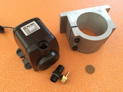

Dnes mi dorazilo čerpadlo a držák vřetena. U čerpadla byla zvlášť přibalena redukce na malou hadičku.
Podle obrázků na internetu jsem si myslel že to je malé fontánkové čerpadlo a ono je o dost větší než jsem si myslel.
Drzák jsem vybíral hrozně dlouho, ale nakonec jsou možná všechny stejné. Taky mi zajímalo jak vypadají montážní díry-závity.
Vyfotil jsem to nechtěně stejně jako vyšichni ti prodejci - není to vidět, žádné tam nejsou :-)

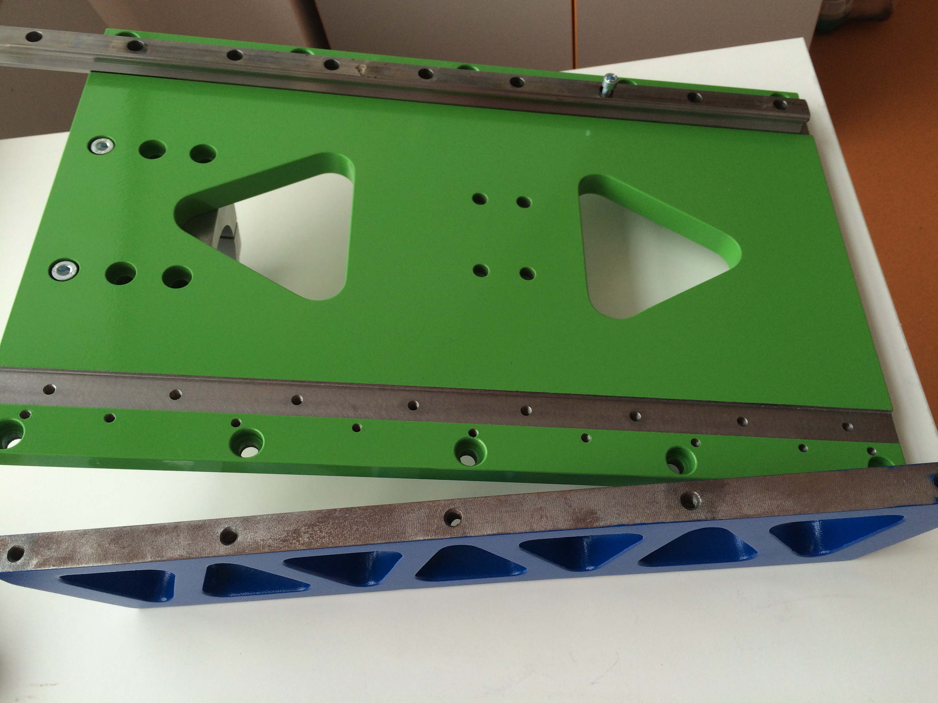

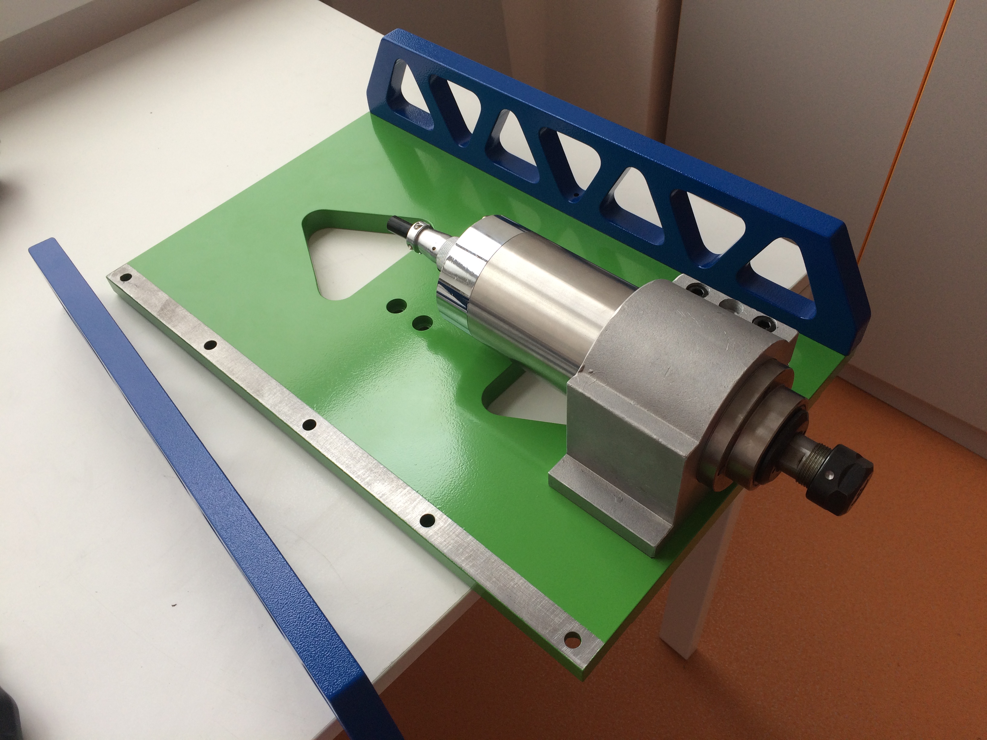

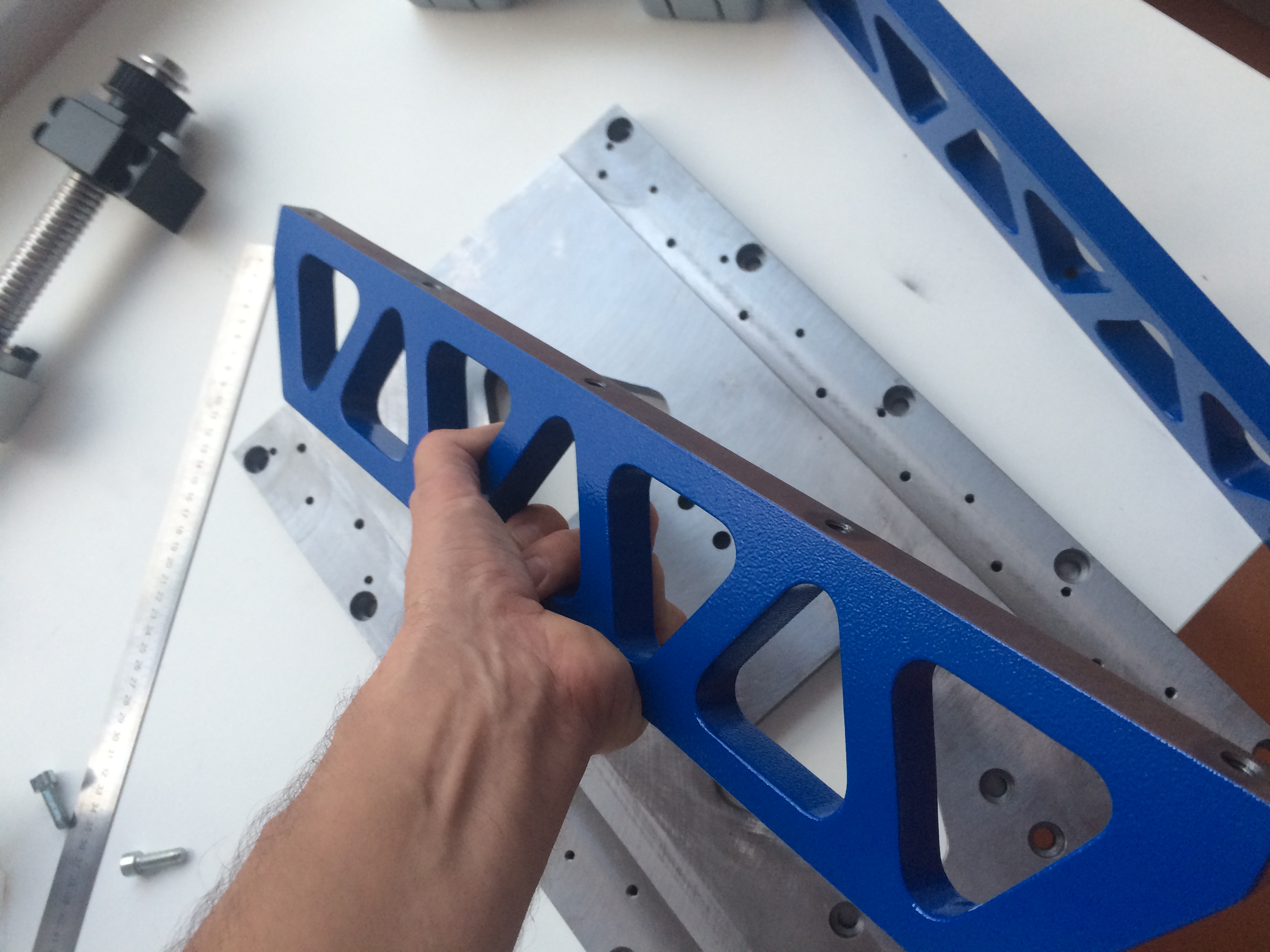

Příspěvek 5. 9. 2015, 6:18
Sledoval jsem zde v diskusi různé projekty a některé po uvědomění si finančního rozpočtu zanikly. Zůstaly tedy pouze ve fázi softvérových 3D fantazií.
Já postupuji velmi - velmi pomalu, ale protože se rád dívám na konstrukce jiných zde jsou obrázky pohyblivé části osy Z.
Formu na betonový stůl a portál se mi za několik měsíců nepodařilo od místních firem zatím vymámit, tak zvolna začínám shromažďovat díly na dřevo-CNC :-)

Příspěvek 7. 9. 2015, 5:16
.. no krása, tak jsi se nakonec těch "Aifel" bočnic nevzdal, ještě že tak, vypadá to perfektně ...

Někdo se mi v SZ ptal na to co to je za barvu a čím jsem zakryl nenabarvené plochy.
Je to nějaká prášková barva, která se po nanesení dá do pece 200°C.
Nenabarvená místa jsem zakryl bílou, samolepicí, papírovou, hladkou páskou používanou malíři, která se běžně prodává tam kde malířské potřeby.
Připravené a polepené jsem to dal do firmy co se zabývá kovovýrobou, jako je zábradlí, lavičky do parku a podobně.
Barva je pěkně tvrdá, jen co to vychladne a dá se to udržet v ruce.
