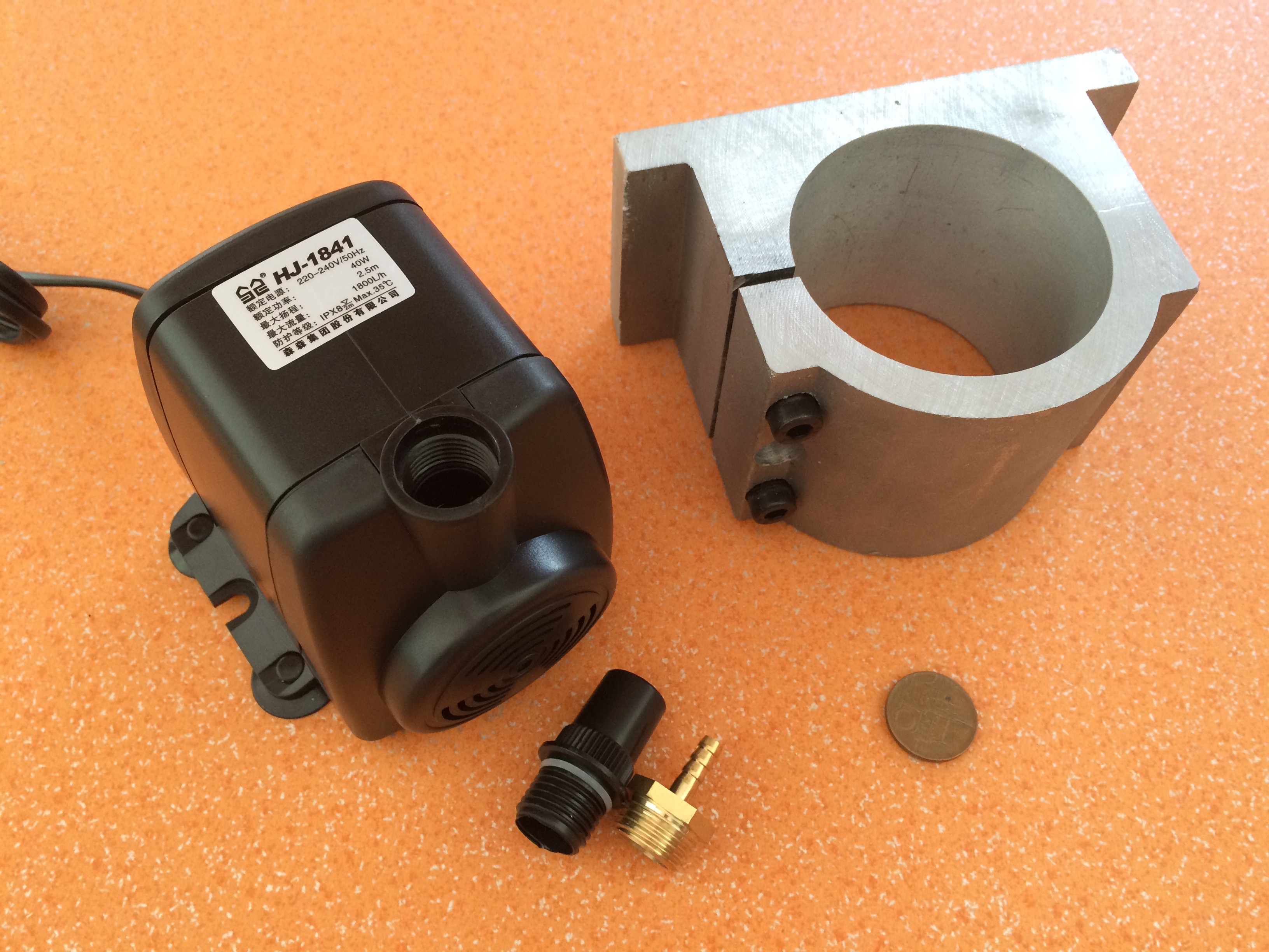

Dnes mi dorazilo čerpadlo a držák vřetena. U čerpadla byla zvlášť přibalena redukce na malou hadičku.
Podle obrázků na internetu jsem si myslel že to je malé fontánkové čerpadlo a ono je o dost větší než jsem si myslel.
Drzák jsem vybíral hrozně dlouho, ale nakonec jsou možná všechny stejné. Taky mi zajímalo jak vypadají montážní díry-závity.
Vyfotil jsem to nechtěně stejně jako vyšichni ti prodejci - není to vidět, žádné tam nejsou :-)
