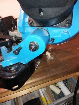

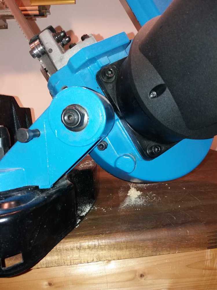

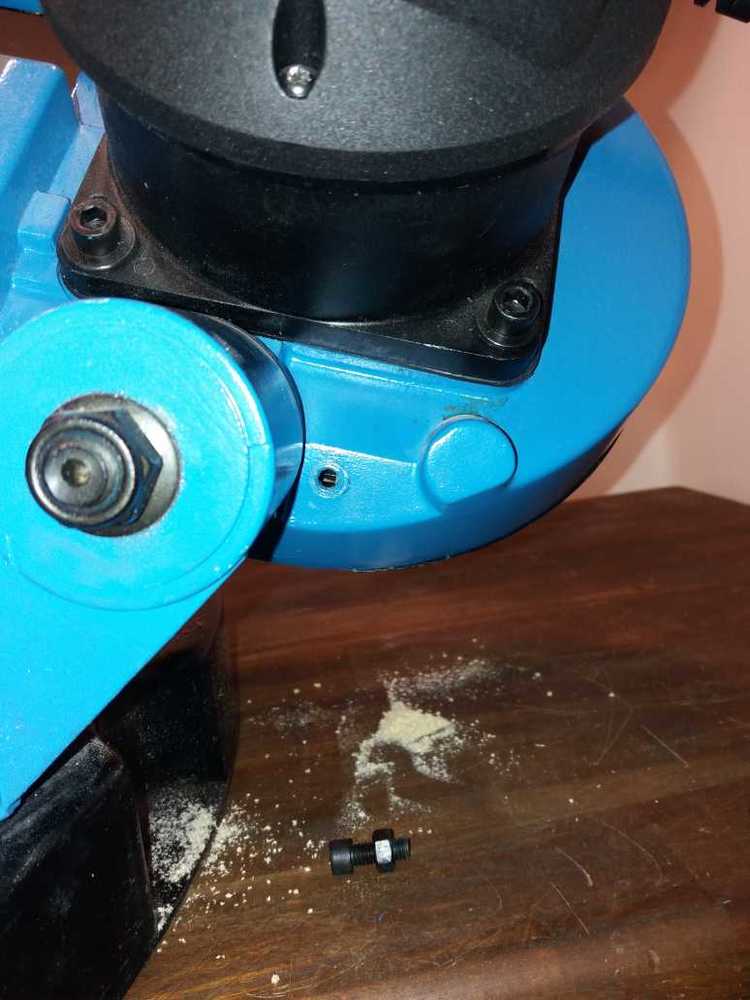

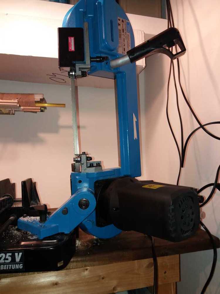

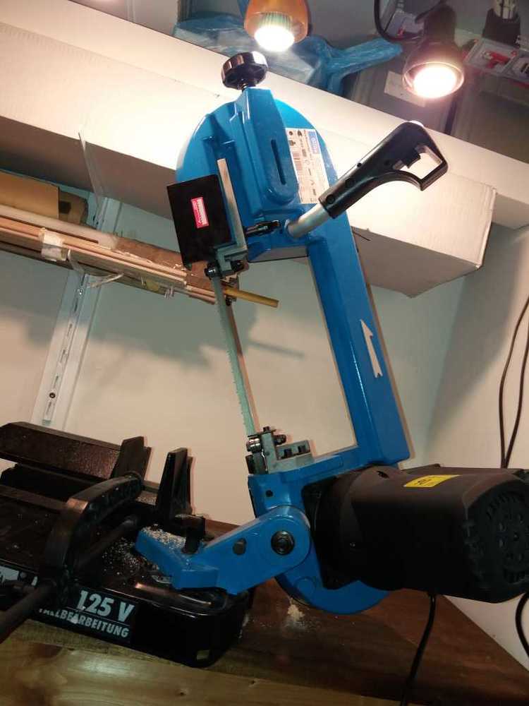

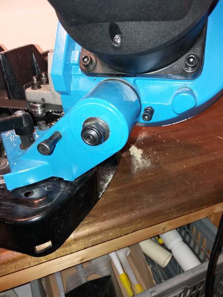

Tak se omlouvám za mystifikaci - zvedání ramene omezuje jen šroub sloužící jako zarážka
šroub na rameni jako zarážka
šroub na rameni jako zarážka - rameno opřeno o šroub zarážku
Maximální vyklopení se zarážkou
Vyšroubovaný šroub - zarážka
Vyklopení bez zarážky

Jediný problém co vidím je vyřešit fixaci zvednutého ramene v kolmé poloze. Řešení z videa je pro mojí pilku nepoužitelné.
