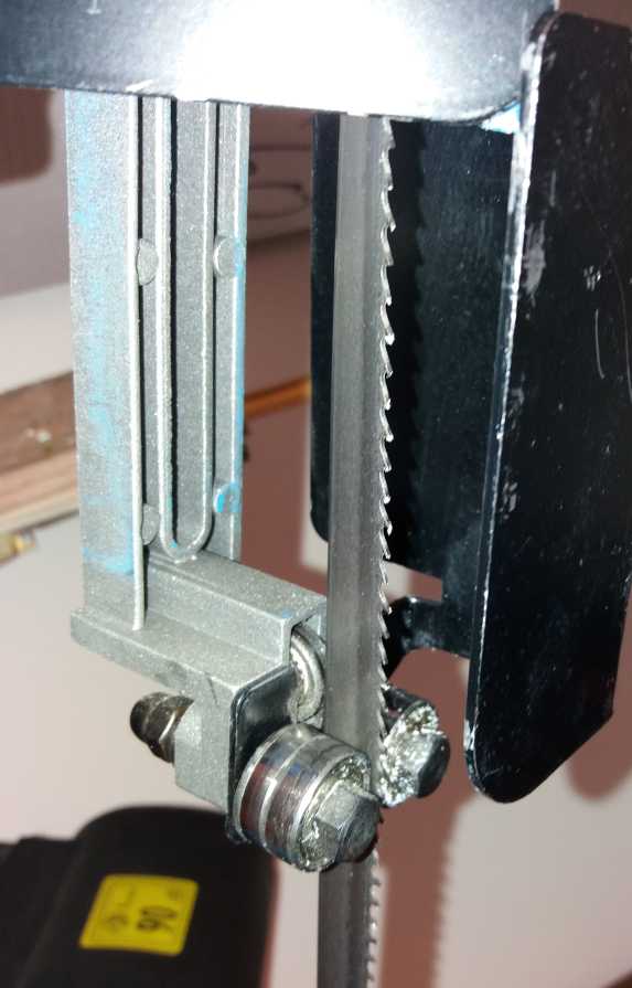

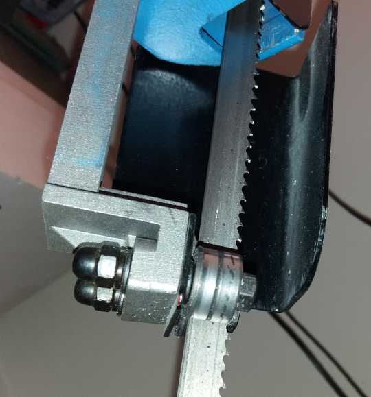

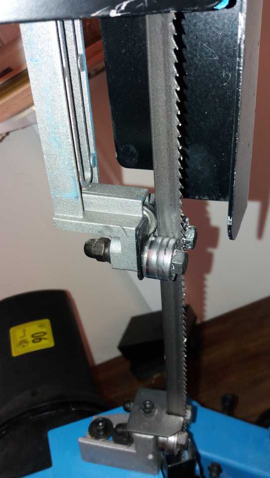

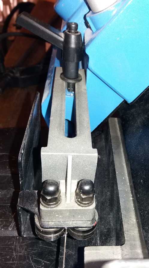

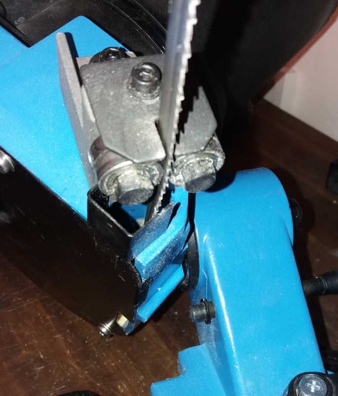

Zde fotky vodítek:
Reinkarnace
Příspěvky: 1227
Příspěvek 19. 1. 2019, 5:33
Právě tu kvalitu řezu dělají tvrdokovová vodítka a jejich seřízení, popřípadě chlazení (pro větší zátěž).
https://www.fipas.cz/pilous-deska-tvrdo ... -105110130
Třeba ten Pilous to má takto:
Dawe
Příspěvky: 3125
Příspěvek 19. 1. 2019, 6:31

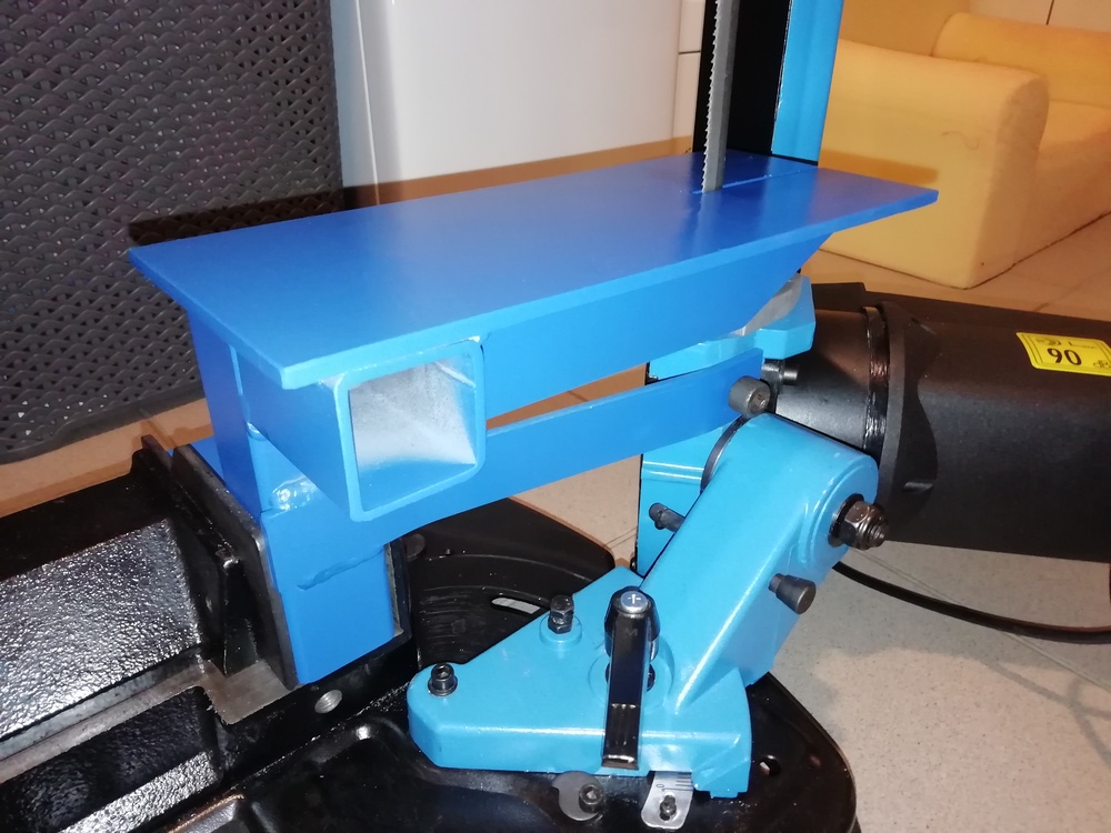

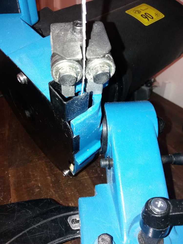

Udělal jsem přípravek na řezání v kolmé poloze. Do pily nebyl udělán žádný zásah. Využil jsem jen díru pro 8 mm kolík, který zajišťuje pilu ve vodorovné poloze. Šroub M10 se soustruženým koncem na 8 mm zajišťuje pilu ve svislé poloze.
atlan
Příspěvky: 3382
Registrován: 7. 2. 2011, 9:12
Příspěvek 23. 1. 2019, 10:03
Chcelo by to este posuvne pravitko ako na pile na drevo, potom tam len polozis matros zatlacis a mas to kolmo odrezane.

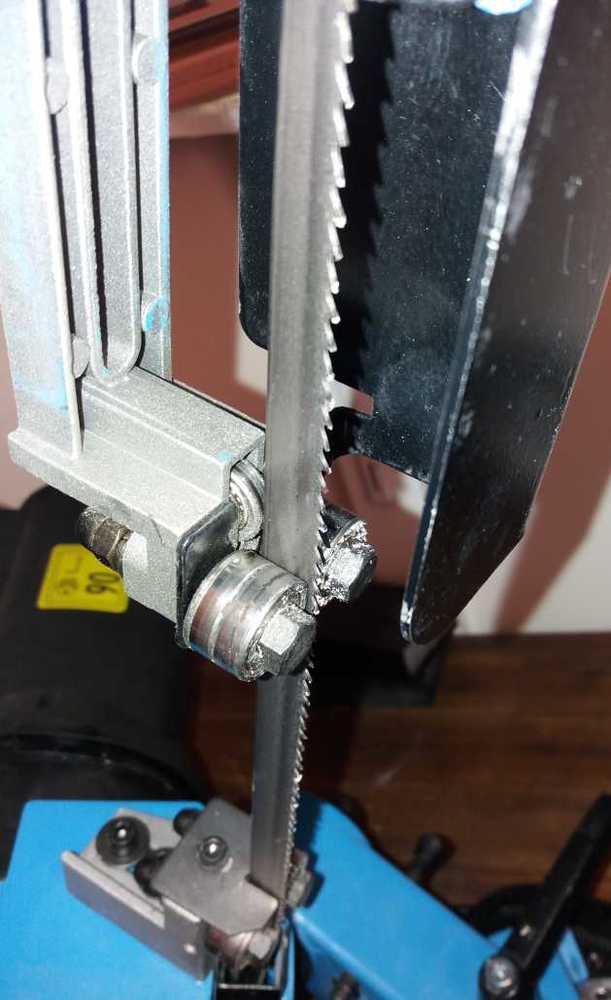

Příspěvek 27. 1. 2019, 9:48

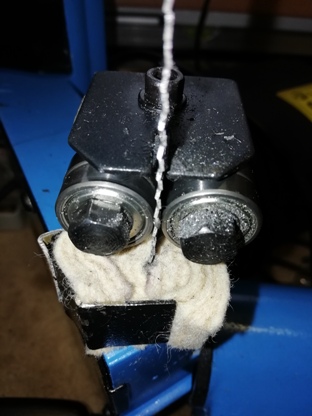

Při používání řezaní ve svislé poloze, dochází k značnému zanášení třísek do krytu kola. Proto jsem zkusil - zatím provizorně - obalit pásový list pás hrubým filcem. V podstatě je tímto i utěsněný celý otvor kudy se do vnitřního krytu dostávaly třísky. Vyzkouším v provozu a později poreferuji, zda se to osvědčilo.

chb
Příspěvky: 3961
Bydliště: Havl. Brod
Příspěvek 28. 1. 2019, 8:36
bral bych to jako plané pokusy - pás mezi zuby táhne třísky dolů - a ten filc má jako udělat co ? pokud se filc dostane mezi zuby, tak jej pás uřízne. Dopadne to tak, že se na vrchu filcu udělá hromádka špon a ty pás bude vtahovat dolů pod filc - jen o něco později, než bez filcu. Pomohl by rotační kartáč, který bude zuby čistit a házet špony pryč - a pomůže trubka od vysavače do které se pás osově zařízne. To jsem vyhodnotil jako konstrukčně nejlehčí - jen to při řezání hučí, zanášení hnacího kola je snesitelné.
Jak to vůbec mají udělané profi pásovky ?
Max
Příspěvky: 674
Příspěvek 28. 1. 2019, 9:02
Bývá tam rotační kartáček, který je unášen běžícím listem. Na tomto videu je to i pěkně vidět: https://www.youtube.com/watch?v=SOv_2_5TLpM
chb
Příspěvky: 3961
Příspěvek 28. 1. 2019, 9:16
blbě jsem se zeptal - myslel jsem profi "kolmé" pásovky. U pásovky na obrázku stačí šponu oddělit od pásu a sama spadne mimo pás. U řezání kolmo ... sama spadne přesně tam, co ji mít nechci :-)
