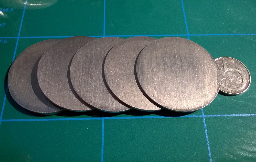

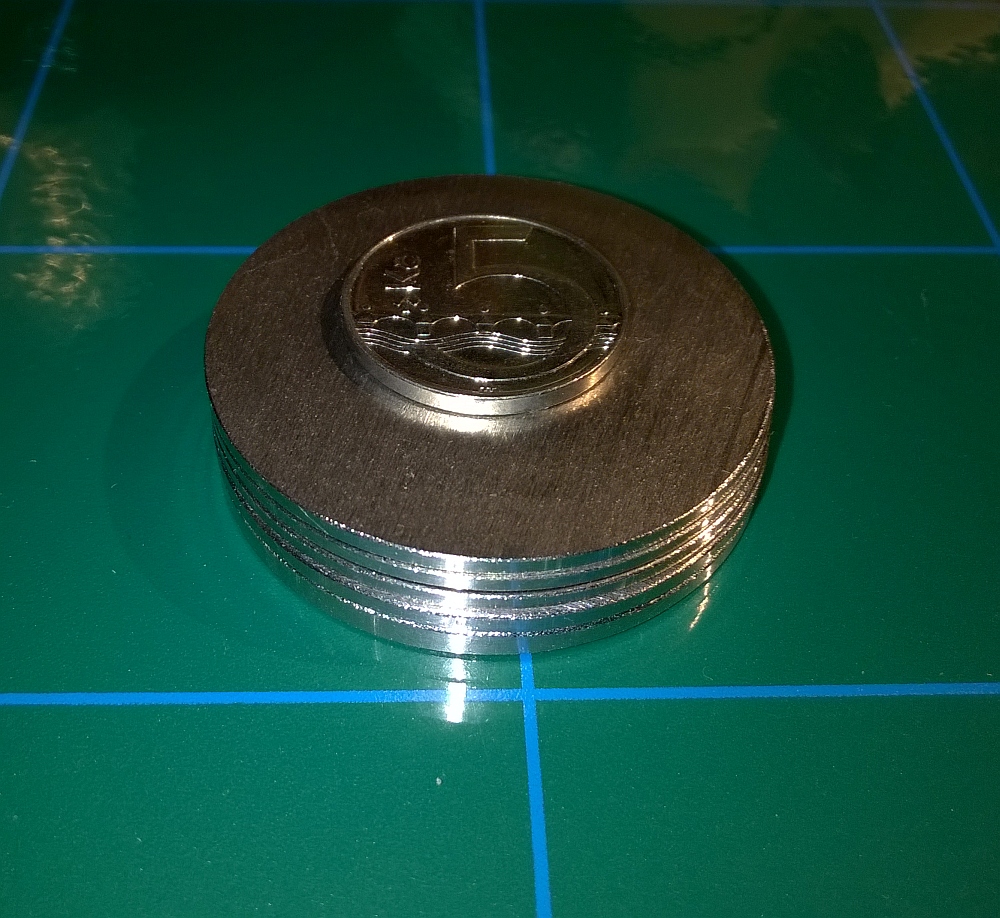

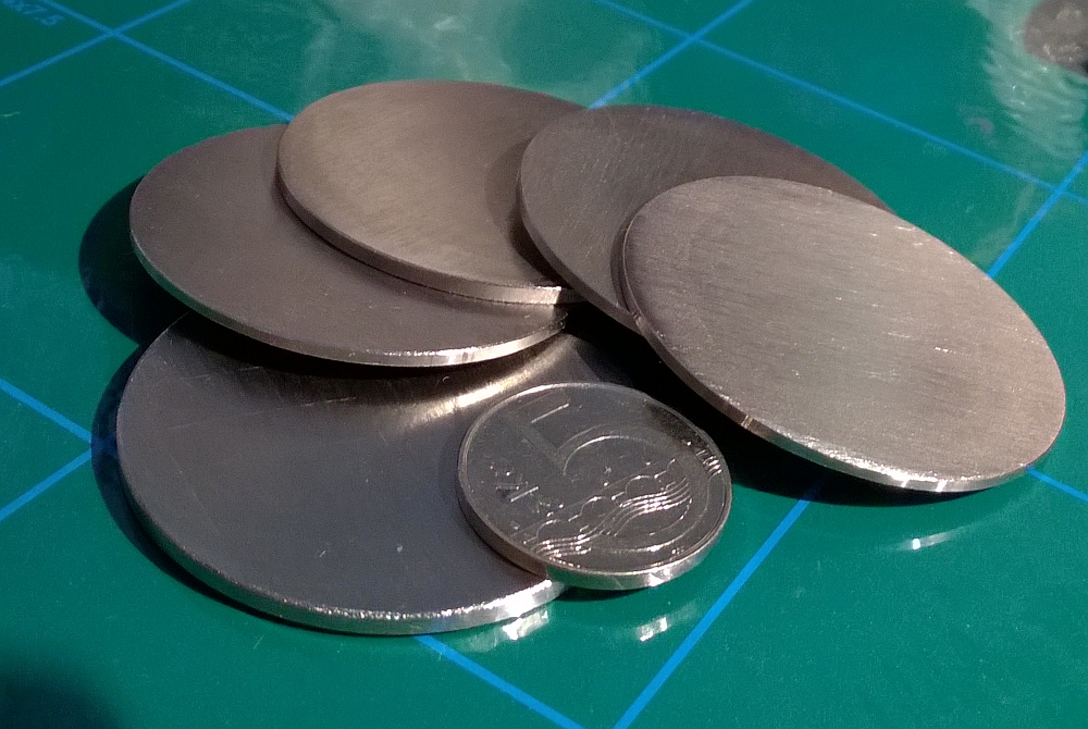

1.4301 45x1,5-2mm, zajížděl jsem pás i pilu...
shaolin
- dezinfo trol
- Příspěvky: 1359
- Registrován: 11. 9. 2011, 7:17
Pekne ti reže tá píla. Akým pásom si to rezal?
To že niekto nerozumie tomu čo píšem, neznamená že som troll

Tím originálním, co u toho byl. Ale nemají ho svařený přesně v ose, je vidět na pile (i cítit), že se při běhu v jednom místě rameno maličko zvedá (pás lehce kope). Není to žádná katastrofa, ale úplně rovné to není. Na větší pile mi aktuální pás kope mnohem více. Na pilu jsem dal cca 1kg závaží a řeže sama. Na hobby je to v pohodě. Určitě doporučuji dodělat alespoň čistič pásu, jako mají třeba Femi 780.

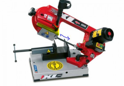

Ano, je to filc (taková verze "stírátka" pro pilový pás) v držáku před kladkami k náhonovému kolu.
https://www.rivelferramenta.it/VENDITA- ... -780XL.htm
Položka č.50. Položka č. 51 je ten držák.

ja ked som ju kupil tak original pas bol zvareny perfektne ale kazdy jeden nahradny co som kupil uz hadze....Reinkarnace píše: ↑21. 12. 2020, 8:16 Tím originálním, co u toho byl. Ale nemají ho svařený přesně v ose, je vidět na pile (i cítit), že se při běhu v jednom místě rameno maličko zvedná (pás lehce kope). Není to žádná katastrofa, ale úplně rovné to není. Na větší pile mi aktuální pás kope mnohem více. Na pilu jsem dal cca 1kg závaží a řeže sama. Na hobby je to v pohodě. Určitě doporučuji dodělat alespoň čistič pásu, jako mají třeba Femi 780.
skusal som viacero znaciek ale najviac sa mi osvedcil bahco

Tak pila je doma.
Hluk mi na prvni poslech vyhovuje, navod tragedie.
Mate nekdo obrazek/schema s ocislovanymi dily? Je tam sice slovni seznam dilu 1-16, ale co je co ...
V celem navodu nikde takto cislovany obrazek/schema.
Sice neco odhadnu, ale pokud by byl i obrazek k tomu seznamu, bylo by to lepsi ...
A skoro vsechny jazykove verze hovori o cerpadle, je jich jen par, kde to cerpadlo uvedeno neni ...
Jeden dement opisoval od druhého ...
A zatim nerozumim casti "Nastavení vedení":
Vedení pilového pásu musí být nastaveno, neboť by se jinak mohlo přetočit, což by mělo za následek nečistý řez. Povolte šroub (15/1) a vedení nastavte podle šířky zpracovávaného materiálu.
Tady fakt nevím, jestli se mluví o svěráku, vedení pásu nebo o čem
K čemu je tlačítko označené RESET? V návodu ani slovo, jen obrázek - ovšem o fci/významu tlačítka to nic nevypovídá...
Poradí někdo znalý?
Kdybych to měl kupovat jen na základě studia návodu, tak za to nedám ani floka.
Naštěstí je na světě fórum, kde jsem předtím nasbíral info jak hlavně pasivně, tak i několika dotazy.
Zrovna předchozí příspevěk o tom filcovém stírátku je inspiratitní
. Nebo ty polotovary na petikoruny
Díky za případné rady.

Dawe, bingo.
Ten tvuj obrazek mne navedl na podobny obrazek v manualu a ted, pokud vim, co to znamena, mi ta veta v manualu dava smysl.
Uz jsem to fyzicky zkusil a je to na 100% ono.
Dik.
Meli by jeste davat manual, jak chapat manual - nebo alespon ocislovat obrazky ... a odkazovat se na ne ...
Tak uz zbyva jen ten reset ...
Dik.
