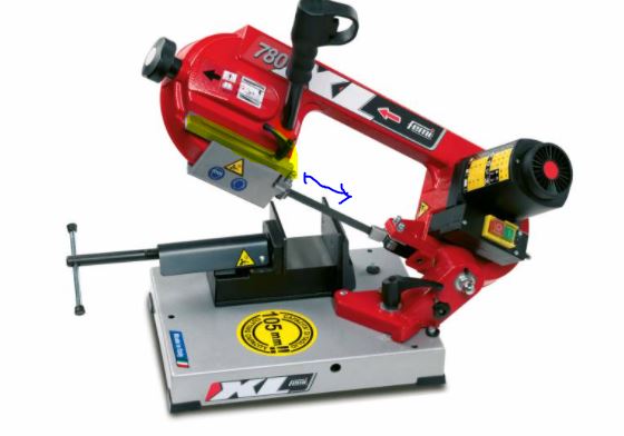

A zatim nerozumim casti "Nastavení vedení":
Vedení pilového pásu musí být nastaveno, neboť by se jinak mohlo přetočit, což by mělo za následek nečistý řez. Povolte šroub (15/1) a vedení nastavte podle šířky zpracovávaného materiálu.
Tady fakt nevím, jestli se mluví o svěráku, vedení pásu nebo o čem :shock: ?

lapa> nastavenim vedeni se mysli nejspis nastaveni pohybliveho vedeni pasu na co mozna minimalni volnou delku pasu. viz obr.
Reset nejspis resetuje tepelnou ochranu motoru. .

Dawe, bingo.
Ten tvuj obrazek mne navedl na podobny obrazek v manualu a ted, pokud vim, co to znamena, mi ta veta v manualu dava smysl.
Uz jsem to fyzicky zkusil a je to na 100% ono.
Dik.
