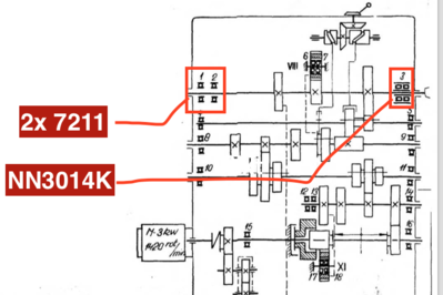

Jo, koukal jsem. Je to pěknej ranec! :D Ale zas na druhou stranu, to už by asi muselo bejt, abys je v domácí dílně zapekl. Pánovi přede mnou to nejspíše léta chodilo bez oleje a ložiska stále ok. Nepřipečená, vůle dobré. Asi to bude ještě původní kvalita. Těžko říct, jestli by to samé vydržela i dnešní ložiska. :)

Tady by ta případná výměna nebyla tak drastická. Na vřeteni je jen jedno NN3014K a dvě ložiska 7211. Pokud na to jednou přijde, tak dá člověk 5 tisíc za kvalitní ložiska a už si toho nadosmrti při správném seřízení nebude muset všimnout. Nějak mám k valivým ložiskům větší důvěru než k třecím i když vím, že osmnáctka je teda taky na pouzdrech a je to jeden z nejlepších soustruhů, co se v Čechách vyrobil.
