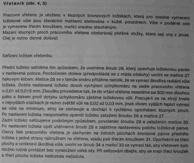

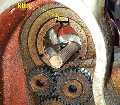

Tiborius píše:Neviem to asi poriadne napísať, treba si uvedomiť že to puzdro tým aby sa dalo doahovať je rozrezané, a ten klin to ako keby spojil do jedného celku.
Jo to být musí - to je jasné.
Díky Tobě jsem snad pochopil jak to funguje - V klínech je závit pro šrouby 29 a 26.
Tyto šrouby pak klín přitahují směrem od středu a rozvírají tak ložisko - respektive fixují rozevření. Je to tak?

Já to pochopil taky takhle, pro demontáž vřetena se klínky (utažením šroubů 29 a 26) fixuje předchozí "rozevření" ložisek.
Po zpětné montáži vřetena, při nastavení vůle ložisek matkami 27 a 28 jsou šrouby 29, 26 povolené a utáhnou se po seřízení tj. pro provoz - po seřízení ložisek (po nastavení matek 27, 28) nemají "štelovací" funkci.

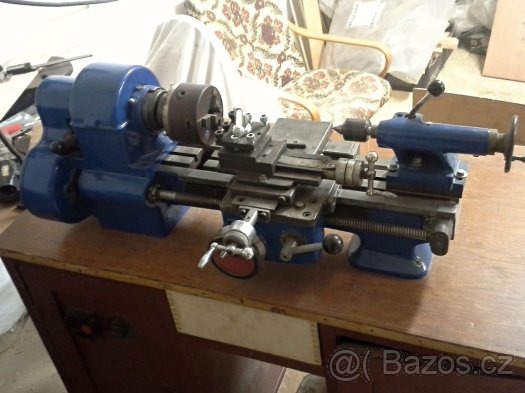

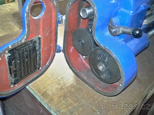

Zdravím,
naskytla se mi možnost odkupu soustruhu MN-80, ale pár věcí mi na něm chybí, viz foto. Chybí mi zde třeba páka na kleštiny a i ozubená kola vypadají jinak než na fotkách co jsem našel na internetu.
Co na to říkáte, je to nějaké starší provedení MN-80, bez možnosti používat kleštiny ? Šli byste do na něj i bez těch kleštin, nebo to dost ubírá na použitelnosti ?
Díky za podpověd
Kvako1
Příspěvky: 1687
Registrován: 5. 4. 2011, 7:29
Bydliště: Praha, Čadca
7. 1. 2018, 2:35
z jedne fotky těžko usuzovat, taky zaleži co je tam za přislušenství.
nicmeně ja bych jej takhle nekoupil. MN80 bez kleštin a přislušenství není MN.
chybí ti jenom na te fotce tolik věcí že pokud je budeš dokupovat nechaš tam klidně dalšich 20k
navic to vypada že je to nejaké dobastlene, ani ten reduktor není celej , je to naštětkované atd...
za mě - nebrat

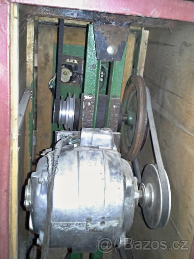

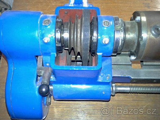

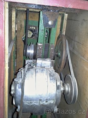

Díky za odpověď, příkládám zbytek fotek co mi pán poslal.
Rád si nechám poradit, na koupi nijak nechvátám, takže si rád počkám na lepší kus.
Jen pro info, řekl si za něj 24 000, proto mě to zaujalo.

Ten pohon je celý přebastlený (místo toho kývacího mechanismu je tam takový :shock: svařenec), nové jsou i některé řemenice - podle fotky vypadají na dural. A taky nejeom že chybí to pákové upínání, ale ten odlitek té "převodovky" vůbec nemá ten nálitek na dekl pro montáž a díru pro hřídel těch páček - takže bez nového toho odlitku tam pákové upínání ani nedoplníš - bys musel udělat celý nový ten odlitek (dva ks - dekl a vlastní skříň) a to fakt nebude jednoduché.

tohle bych fakt nebral, je tam dobastlené skoro všechno. bez přislušenství...
pokud chceš opravdu mn80tku tak radši koupit do 40 -45k ale s komplet přislušenstvím. sčislovanej atd..
to přislušenství opravdu za 20k nedaš dohromady.

Nech pozerám na tie fotky ako pozerám, je to vôbec MN80? Ložisko priečneho suportu je dorobené, má to napodiv na pozdĺžnom posuve hlavného suportu koleso zo stupnicou, tá prevodová skriňa je divná, výrez pod hlavou v loži, operné ložisko posuvovej skrutky je iné, koník je iný... To je moc na dobastlenie...
A to všetko je spôsobené tým že to nieje MN80, ale TB-16 :mrgreen: .
